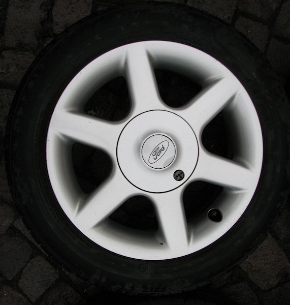

    Habe zur Zeit auf meinem MK3 Chianti diese silberweißen Felgen drauf (siehe Bild). Jetzt habe ich einen Satz Stahlfelgen mit Winterreifen im Keller, welche ich anschrauben möchte. Nur habe ich für die Stahlfelgen keine Radschrauben.
    Meine Frage: Kann ich die vorhandenen von den Alus nehmen?
    Wenn nein, was benötige ich für Schrauben für die Stahlfelgen?
    Wie bekomme ich die Kappe von den Alus ab, da mir der Schlüssel dazu fehlt?

    Die Alu Radschrauben sollteste nicht nehmen, fahr zum Schrotti hol dir nen paar Stahl-radmuttern von irgen nem Ford kosten wahrscheinlich appel und nen Ei :)
    Die Kappe bekommste am besten alsoohne schlüssel mit einer Spitzzange ab (außer natürlich irgend nen depp hat die volle kanne angedreht) :ja:

    Spitzzange oder schraubendreher ins mittlere loch kloppen und im baumarkt vier normale schrauben (innensechskant) kaufen.

    Radschrauben hast Du bei dem Auto nicht. Die großen Muttern mit dem drehbaren Konusring kannst zwar nehmen, weil die auch aufliegen, ich würde für die Stahlfelgen aber auch die passenden Muttern nehmen!

    Bekomme einen neuen Satz (16 Stk.) dieser Schrauben für €12,- Sollte doch ok sein, oder.

    Ne, hab mir jetzt 16 Muttern gekauft und werde am WE mal die WR drauf machen.
