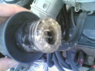

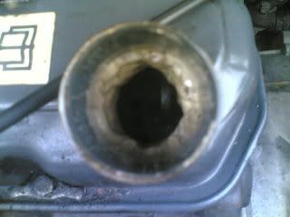

    hi leut,
    hab gestern öl bei meinem fofi nachgefüllt und dabei hab ich was seltsames gesehen. ich hab nen 1.1l, also hab ich den stöpsel runtergezogen da wo man das öl reinfüllt, dabei viel mir auf das der komplette stöpsel untenrum, voll mit so weißem zeug is, so ne richtige dicke masse, und auch das rohr wo man das öl reinfüllt umrandet damit ist. was ist das? von was kommt das?

  3. ist wasserkondensat das durch kurzstrecken fahrten sich dort oben absetzt einma richtig auf die autobahn und durchblasen dann sieht das anders aus

    Würds vorher mal reinigen, bevor ich damit auf die AB gehe.
    Ölstand davor und danach kontrollieren.

    habs am wochende das selbe gehabt alles total verschlammt mit dem zeugs ventildeckel abmachen und reinigen den schlauch vom öl deckel auchmal abmachen und durchpusten
    dann wie die anderen schon sagten ab auf die AB und freiblasen

    Bei dem alten Hcs ist das ne krankheit bei Kurzstreckenverkehr das er net warm wird und sich das Kondenswasser mit dem Öl vermischt, dann sieht es so aus.
    Die Zylinderkopfdichtung geht beim HCS eigentlich nie kaputt.
    Ist nicht umsonst eines der robustesten Motoren die es gibt.

    Bei den motoren sieht das immer so aus. Selbst bei unserm ka mit dem teilweise 400km am tag gefahren wurde war der rotz immer vorhanden. Is halt ein konstruktionsfehler. Da oben in dem pümpel wird das öl wohl est nach 100km dauer vollgas so warm das sich der wasser anteil verabschiedet. Also sauber machen, ignrieren oder frei blasen

    @anja: oh, tut mir leid, dass sich dutzende mk3 fahrer in diesem forum jahrelang geirrt haben, das ist bestimmt kein wasser im öl :kopfwand:
    mit dem ölwechsel hast du wohl recht, meistens werden diese zu selten und/oder mit billigem öl gemacht, das trägt natürlich zu dieser schlammbildung bei.
    ich persönlich habe noch einen 1.1er drin, der viel öl verbraucht und weil ich alle 2 wochen nachschütten muss, kaufe ich natürlich nur das billigste (bis der neue alte motor reinkommt). ich habe auch ölschlamm wegen meiner kurzstreckenfahrten, der ist allerdings weg, wenn ich am we 300 km ab fahre. das ist mit dem freiblasen gemeint, dadurch, dass der motor mal richtig heiss wird, verdunstet das wasser und das öl wird wieder klarer (wobei der schlamm ja überwiegend nur im motordeckel zu finden ist).

    hab jetzt alle erreichbaren teile und schläuche von dem schlamm, so gut wie es ging befreit. das weiß/braune zeug ist ein wasser öl gemisch, aber von was kommt den das wasser?? wie gesagt, erst seit es hier kühl ist, hat er das. im sommer war nichts.

    Bei den Nähmaschienen leider normal durch Kurzstrecke und ein Temperaturproblem.

    Das Kondenswasser stammt aus den Abgasen die durch verschlissene Ventilschaftabdichtungen in die Zylinderkopfhaube gepustet werden und da es ein Blechdeckel ist, braucht der dementsprechend länger um auf Temperatur zu kommen.
    Wirklich Abhilfe schafft nur Thermostat wechseln, vernünftiges Öl einfüllen und die Ventilschaftabdichtungen überprüfen und ggf ersetzen.
    Mein 1.3er mit neuem Thermostat wird seit dem 120 tkm Ölwechsel nur noch mit 5w30 nach Ford Spezifikation gefahren und habe in den letzten 56 tkm nie wieder Schmodder vorgefunden, obwohl ich teilweise bei -10° C nur 2 km bis zur Arbeit fahre. Ölverbrauch: 1l auf (ja, :schock:) 9 tkm. :toll:
