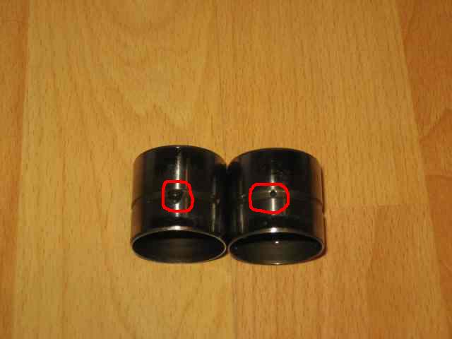

    Hi!
    Beim zerlegen meines alten Zetec ist mir aufgefallen dass die Hydrostössel sich in einem Detail unterscheiden.
    Und zwar in der Bohrung für den Öleinlass.(Die eine ist ne stinknormale Bohrung,die andere hat noch ne zusätzliche drieckige Nut)
    Der eine Typ war auf der Auslassseite ,der andere Einlasseite.
    Nur welcher war wo und wozu ist der Unterschied?
    Ach noch was: Wenn man auf der Unterseite auf den Hydro drauf drückt und der gibt nach wie Butter ist er kaputt oder?
    Danke für eure Antworten .MFG

    Noch ein Bild dazu....?

    ja schon klar.
    nur ist das ganze ca. n jahr her. Hab ne Reihe mit der normalen Bohrung und ne Reihe mit der dreieckigen Nut. (Welche Reihe auf Auslass ,welche auf Einlass?)
    wollt auch eigentlich neue reinbaun aber ist mir doch zu teuer jetzt.

    ursprünglich waren mal alle stössel gleich egal ob einlaß oder auslaß .
    nur gab es mal prob mit den stössel und da wurden wenn ich mich nicht irre
    die der auslaßseite durch andere ersetzt und des weiteren wurde ein geändertes ölrücklaufventil und nen anderer steuerkolben in die olpumpe gebaut .
    aber welches ventil jetzt das geänderte ist kann ich jetzt auch nicht genau sagen , aber ich kann mal schauen ob ich das infoschreiben noch irgendwo finde.
    schon gefunden !
    1 Stempel der alten Ausführung (Schaft-Ø14 mm)
    2 Stempel der geänderten Ausführung (Schaft-Ø11 mm)
    mit stempel ist die auflagefläche des ventilschalfts auf den stössel gemeint , dh wenn man in die unterseite des stössels schaut müste man
    unterscheiden können was alt und neu ist !
    die neuen gehören in auf die auslaßseite !!!

    hmm.. zum messen kommt man da leider net so gut hin mit der Schieblehre.
    Aber ist ja immerhin schon mal was...THX
    -Die mit der dreieckigen Nut wirken am Schaft größer. Die Ölbohrung läuft schräg nach oben bei denen.
    -Die anderen sind am Schaft kleiner wie ich finde.
    Diese habe ne normale gerade Bohrung.
    Also die ,mit normaler Bohrung (kleiner ) auf die Auslasseite oder? Danke.

    sollte so richtig sein !

    ok, dann mach ich das so.
    danke nochmal.:ja:
