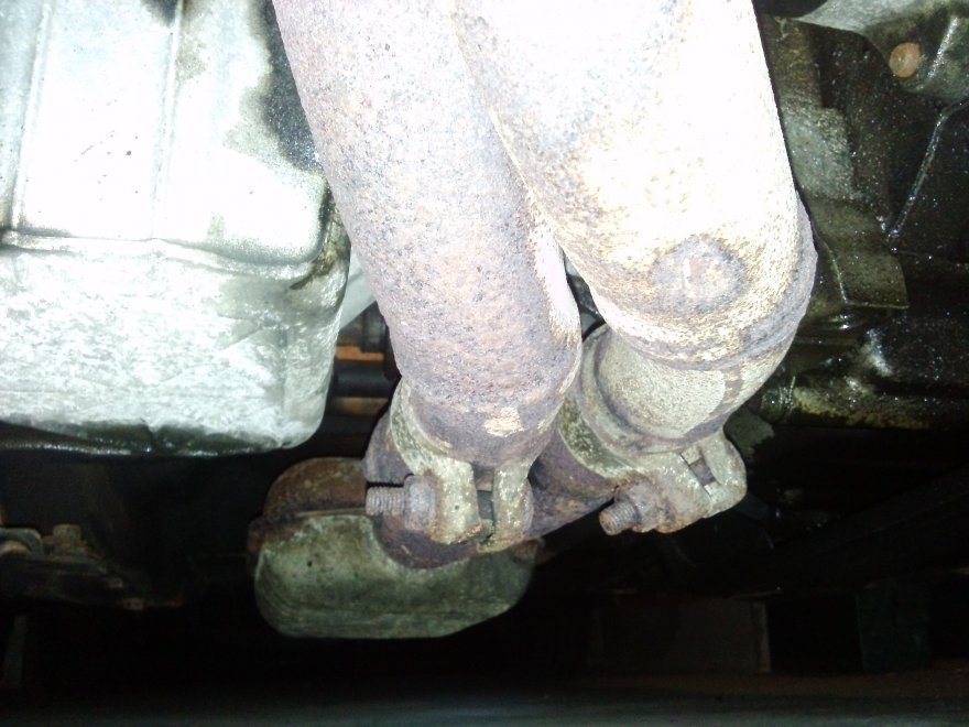

    :wand::wand::wand: Ich kotz ab... wegen meinem anderen Beitrag in bezug auf ausbau der Ölwanne ist mir hier was gravierendes aufgefallen!!!
    Da hier ein anderer KAT drin ist fehlt der Querverbindungsträger der VA ....

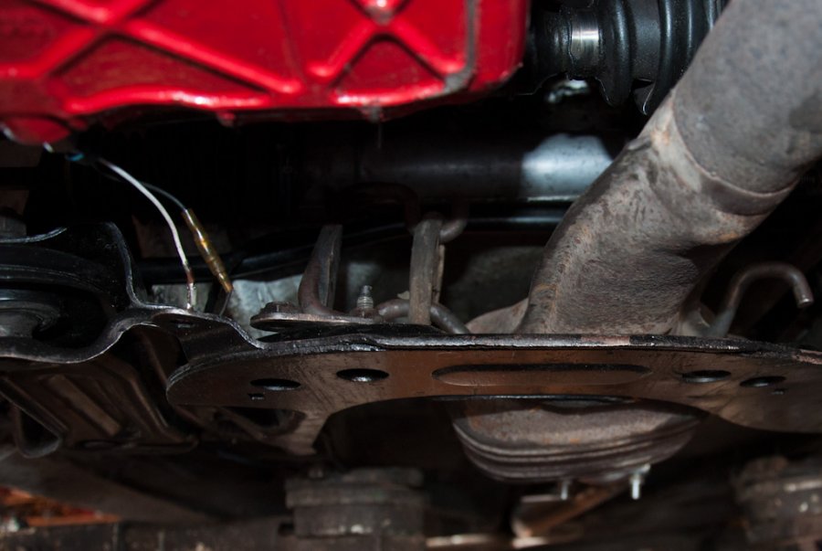

    Hier ein Beispiel von Havoc :
    Hier meins :
    MIST WAS MACH ICH JETZT.... BRAUCHE ICH DAS ZWINGEND ???

    Trägt zur stabilität bei und is bei allen 1.8ern auf jeden Fall drin.
    Glaub bei allen 16V oder? (Halbwissen)
    Würde ich auf jeden Fall wieder einbauen.
    Knall den Mist-Krümmer-Schrott raus und mach da was ordentliches rein, meine Empfehlung...

    ja das mach ich jetzt auch hab die schnauze voll von dem scheiß murx ....

    Bau mal alles aus und sichte die Teile. Dann kannst ja immer noch entscheiden.

    Mir scheint, ein paar Schulungen in Sachen Zetec und RS2K sollten nochmal gemacht werden bevor Du auf RS2000 umbaust.
    Die S-förmige Quertraverse hat mir beim Fahren mit Fächerkrümmer auch Probleme gemacht. Hab ich schon lange nicht mehr verbaut das Ding.
    Kannst meine haben.

    Und mach die Strebe wieder rein, bringt spürbar was an Lenkpräzision
