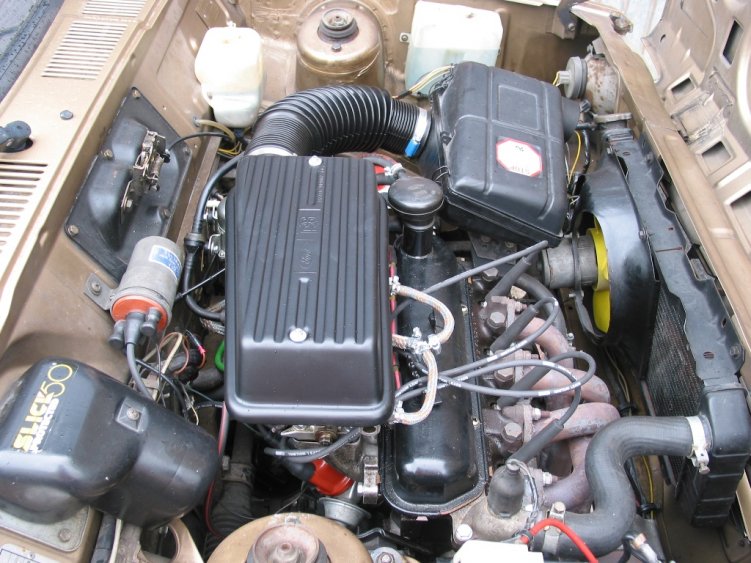

    Das Projekt hat sich gelohnt. Ist der Deckel mit den Längsrillen. Sieht doch ganz gut. Die Tropfen sind vom gerade einsetzenden Regen.

    Ein vorher Bild wäre noch schön gewesen ^^ Sieht aber gut aus das stimmt. Das ist aber garkein Gfk teil wie ich die ganze Zeit dachte :)
