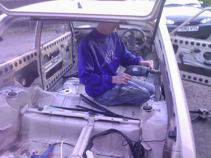

    Aber wenn ihrs richtig macht, dann durchlöchert auch bitte alle nichttragenden Teile.
    Ich hab da mal als Bsp. ein Bild aus England geklaut.

    Nur kannst das am GFJ nicht machen,
    weils ne selbsttragende Karrosserie ist.
    :wink:

    türen kann man auch hier durchlöchern , ist gang und gebe im slalomsport
