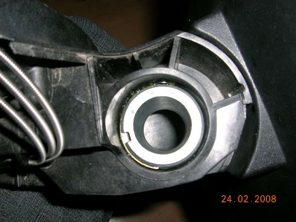

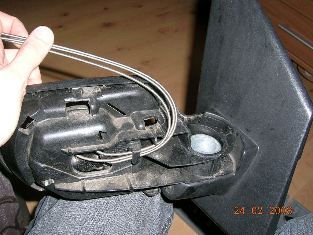

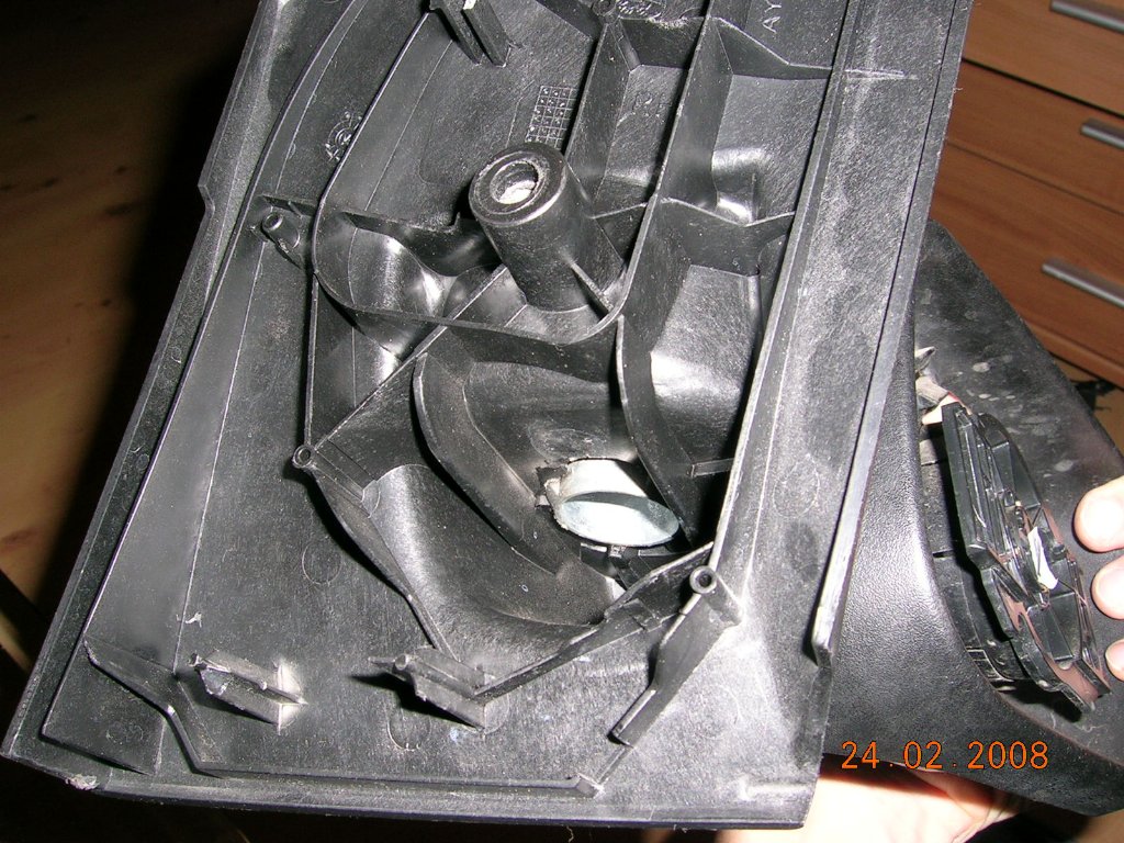

    Meinte ja nicht,wie ich den Spiegel von der Tür bekommen,sondern wie ich den abgebauten Spiegel von dem Halter bekomme(siehe Bilder).

    Die große Hülse die den Spiegel und die Platte am Gelenk zusammenhält muss doch rauszumachen gehn. nach unten oder oben.
    mal im schraubstock einspannen und versuchen leicht zu hämmern. muss sich was bewegen dann. muss ja auch zusammengekommen sein an der stelle

  7. Nein, man kann die verbindung nicht lösen, den bekommst du da nicht ab.
    Am Gelenk bekommste den nicht auseinander. Ich weiß wovon ich spreche, meine Spiegel waren schon komplett zerlegt, wegen den blinkern.
    Hab auch noch Teile, was brauchst du *g* Sind FL Spiegel
    Siehst du das gelenk links oben in der ecke liegen, das mit der feder. Es ist zerbrauchen, beim versuch des lösens, keine Cahnce das heil auseinander zu bekommen !

    Die verbindung der beiden teile ist eine gesteckte verbindung die durch einen ca. 10mm großen ring gehalten wird, keine chance, da heil drüber zu kommen. draufstecken geht immer aber wieder abziehen nicht. Ohne zerbrechen keine Chance.
