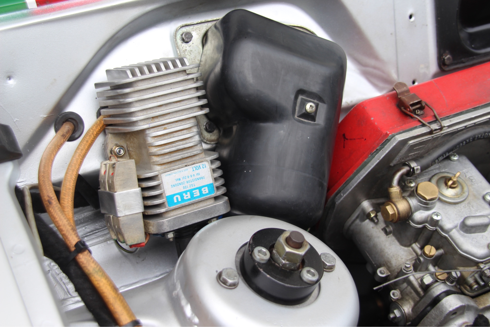

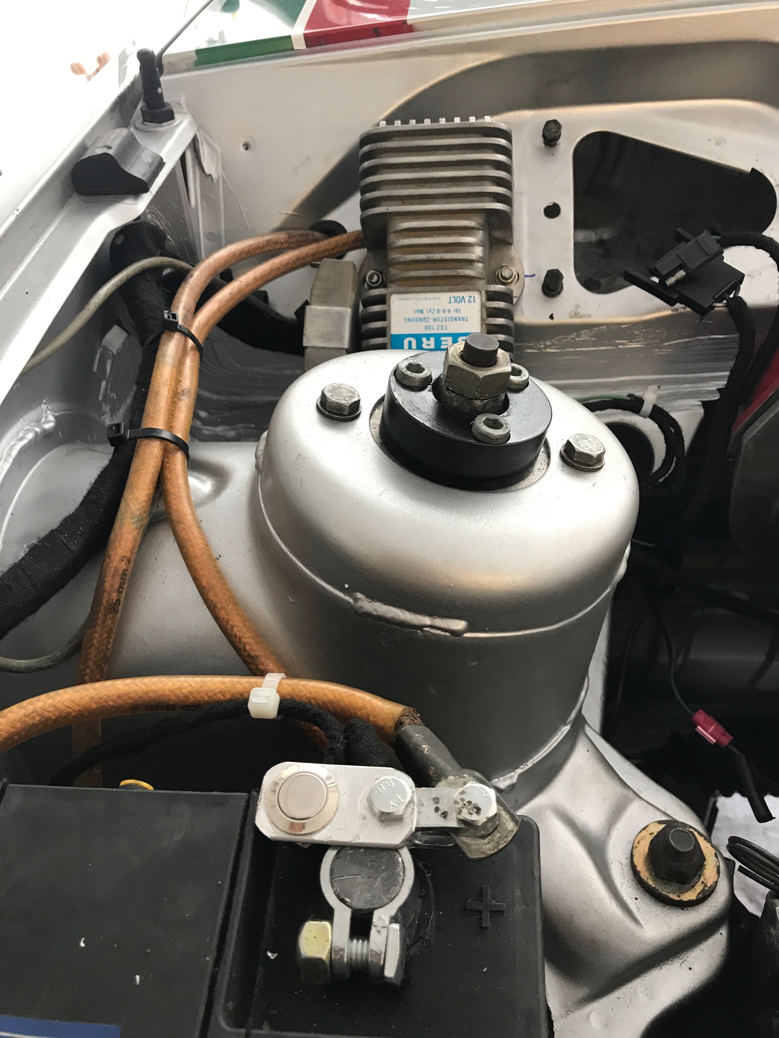

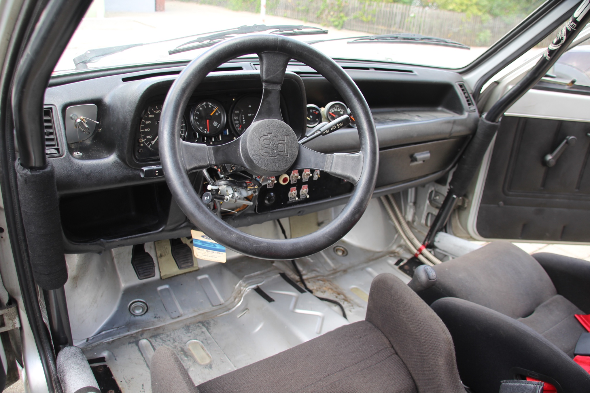

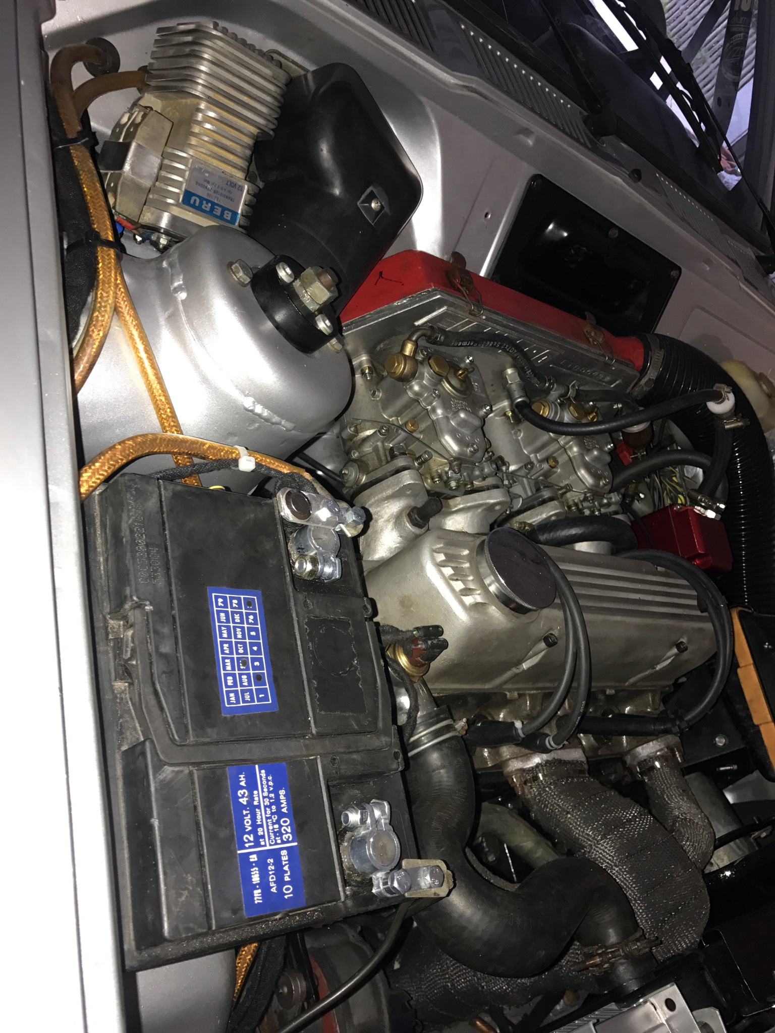

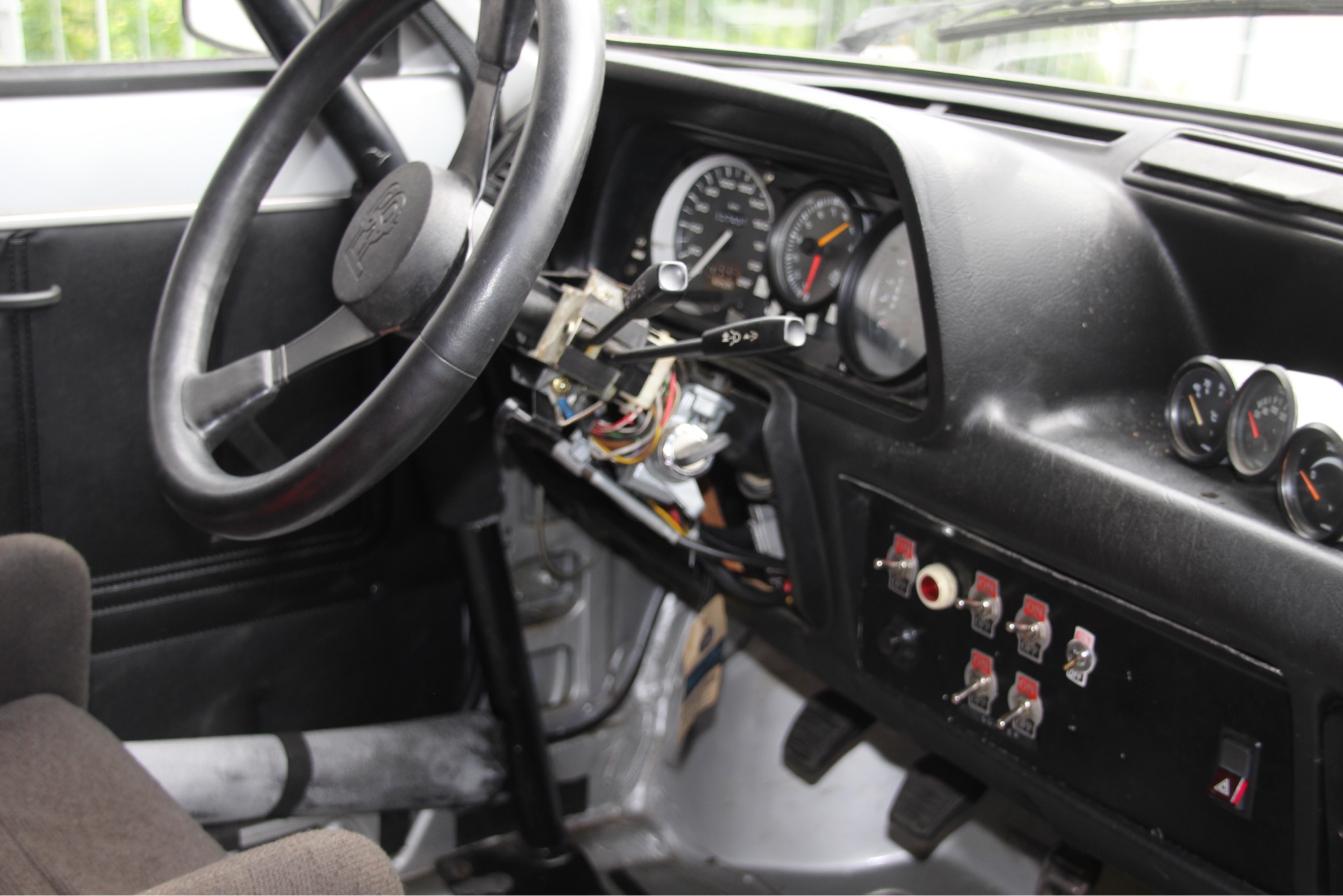

    [​IMG] Fernstartknopf am Pluspol
    Beru Zündung montiert und Wischermotor gedreht
    Klappe zu - Feierabend!
    Gesendet von iPhone mit Tapatalk

    Gestern hat mir der Paketbote noch einen Tiefschlag versetzt:
    Wollte den Motor mit dem Trennschalter abschalten.... Pustekuchen!
    Lichtmaschine hängt ja noch auf der Zündseite dran ...
    Muss wohl den alten 1-poligen Schalter gegen einen 6-poligen tauschen :-(

  9. FrauHolle
    5. Juni 2003
    2.787
    29
    Valencia, Spanien
    Für ein LED Dingens schaut er trotzdem nicht schlecht aus.
    Trennschalter:
    Bei LIMORA und auch beim Stahlgruber (Fabrikat Herth und Buss) gibt es einen Batteriepol-Trennschalter. Schraubt man einfach raus. Wäre das anstelle des Tasters auch was?
  10. TS
    Shs2_de
    Shs2_de Forums Profi
    30. November 2014
    687
    92
    Zagreb, Croatia
    Der Taster ist ja nur zum Fernstarten. der Killschalter ist ja verbaut, nur nützt es wenig die Batterie zu trennen, wenn die LIMA läuft. Da bleibt die Zündung an. Hilft nur ein Mehrpoliger, der die Zündung unterbricht

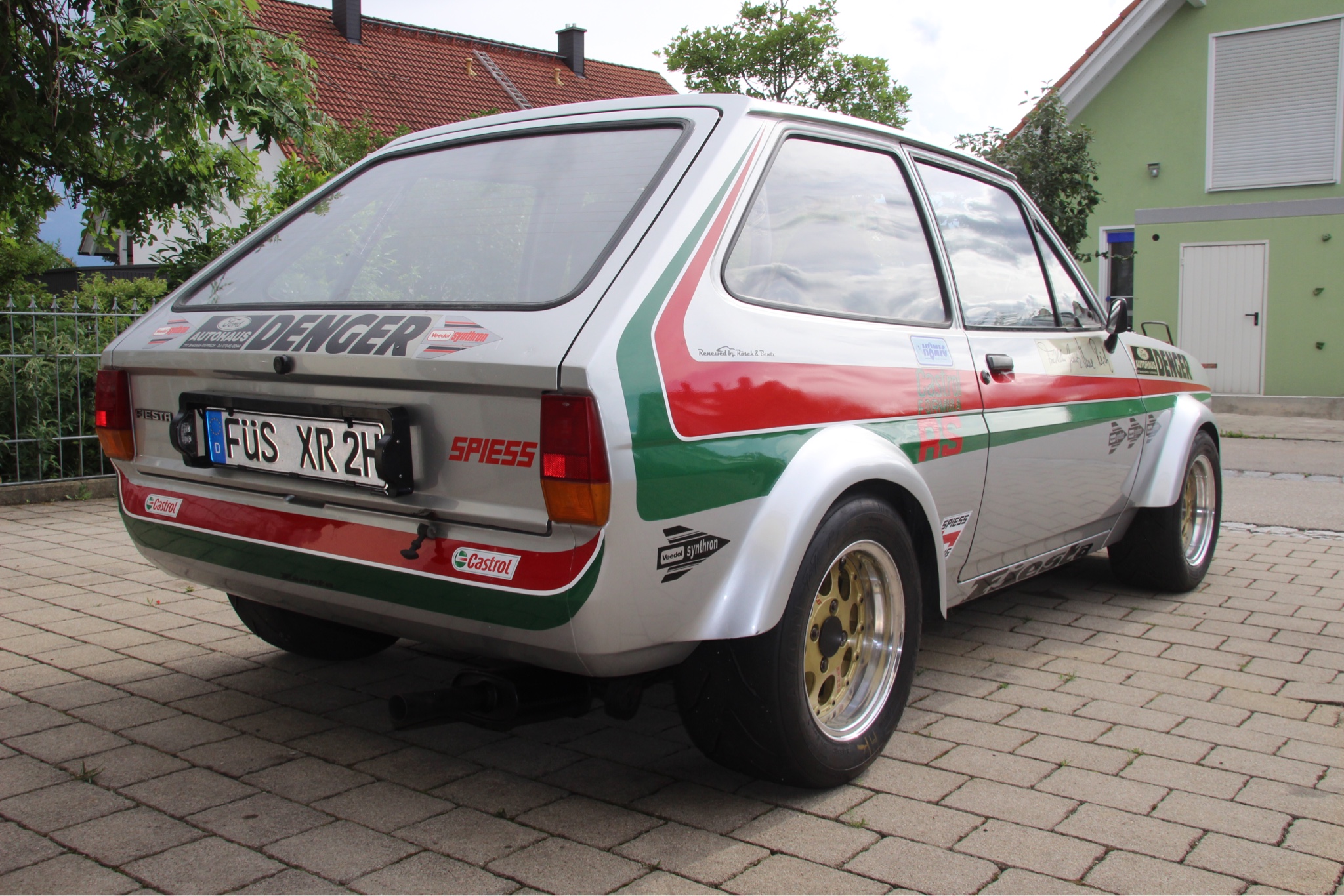

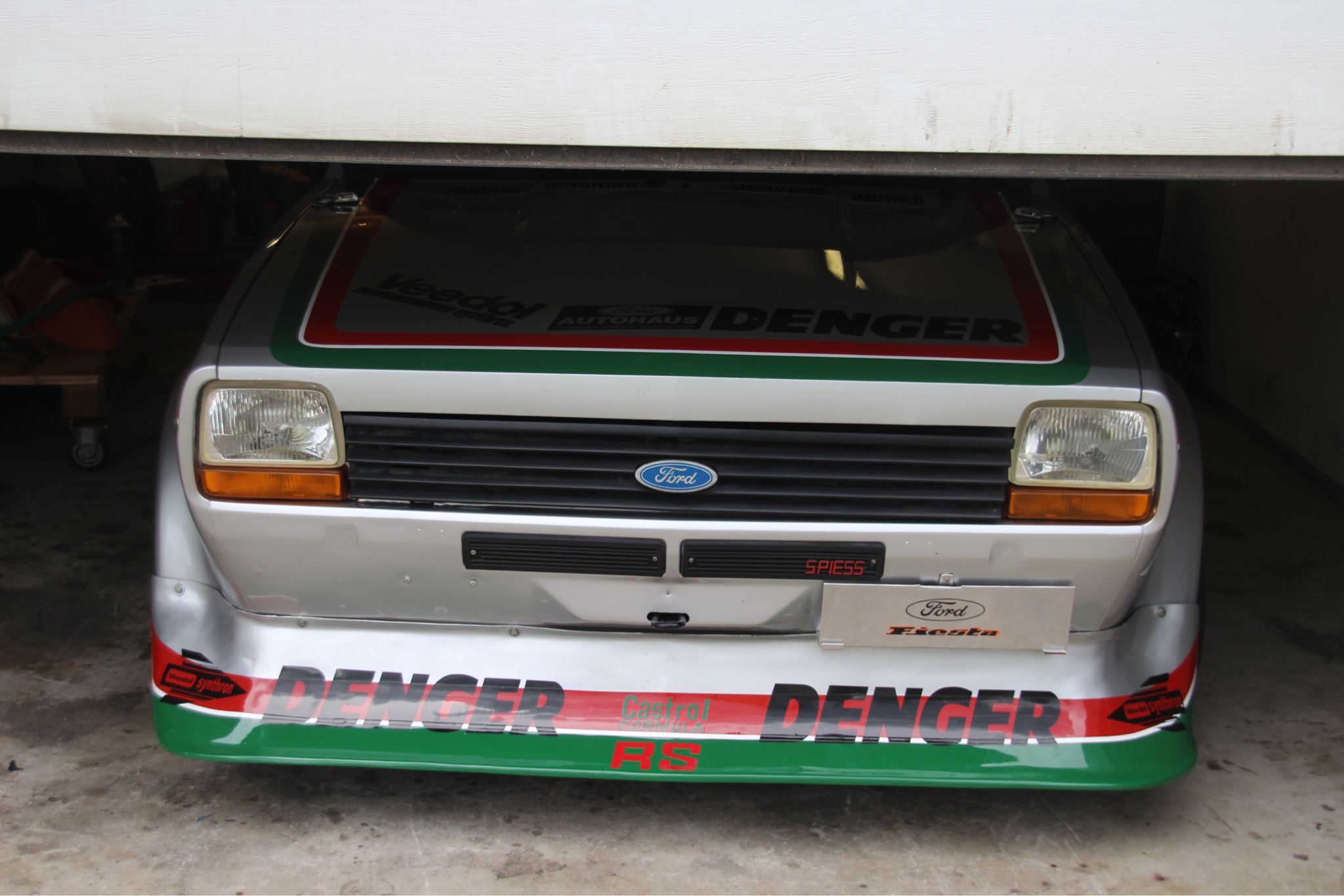

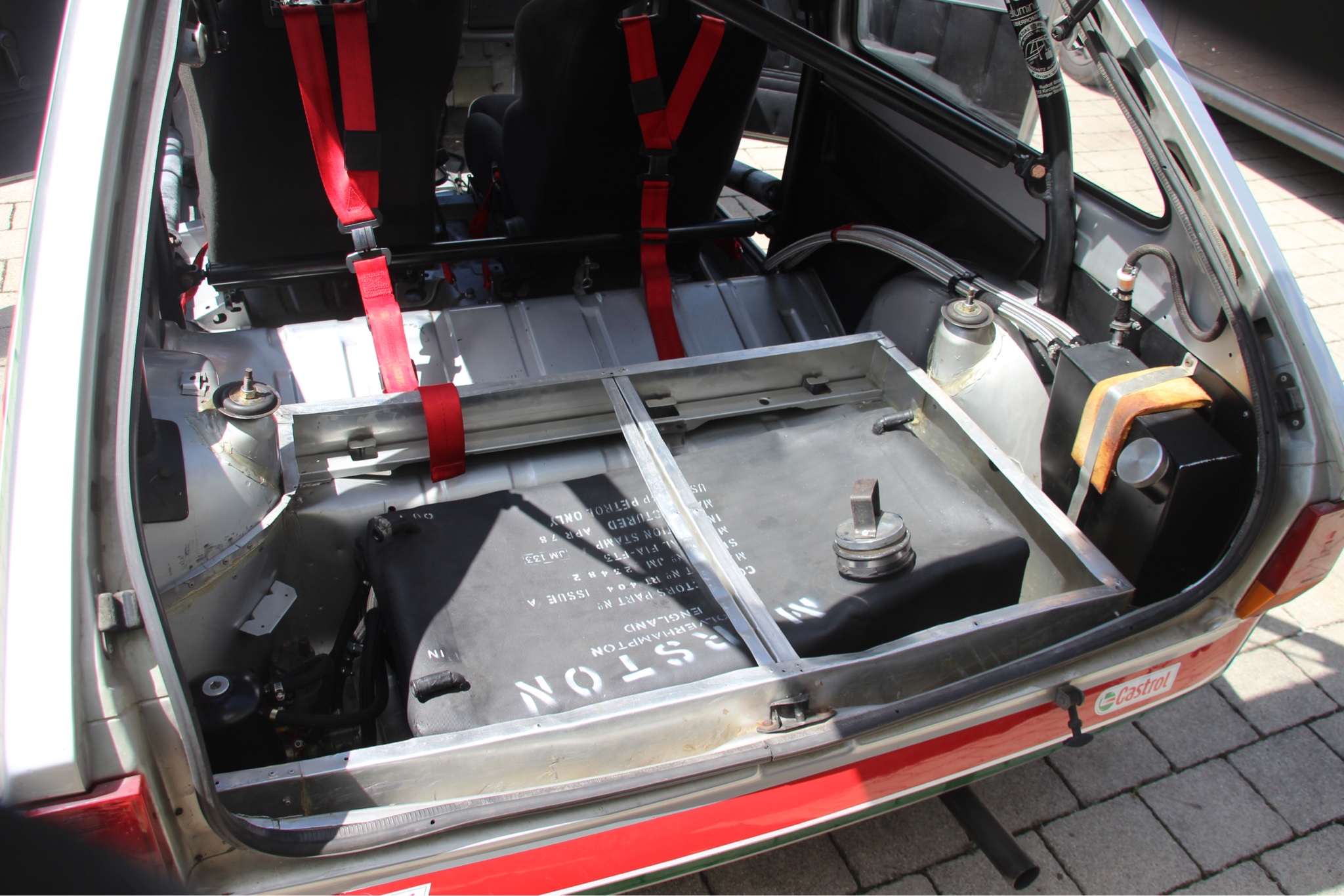

    Rollout [​IMG][​IMG][​IMG][​IMG][​IMG][​IMG][​IMG][​IMG][​IMG][​IMG][​IMG][​IMG][​IMG][​IMG][​IMG][​IMG][​IMG]
    Gesendet von iPad mit Tapatalk

    Update
    3-poliger Schaltet hat das Abschalteproblem gelöst- jetzt geht brav die Zündung aus, wenn man zieht

  13. MBNalbach
    MBNalbach Forums Elite
    19. Juli 2002
    1.208
    52
    SAARLOUIS
    Sehr schöne Sammlung
    Und wie geht es nun weiter? Abnahme beim TüFF und dann den 1,3er rein?

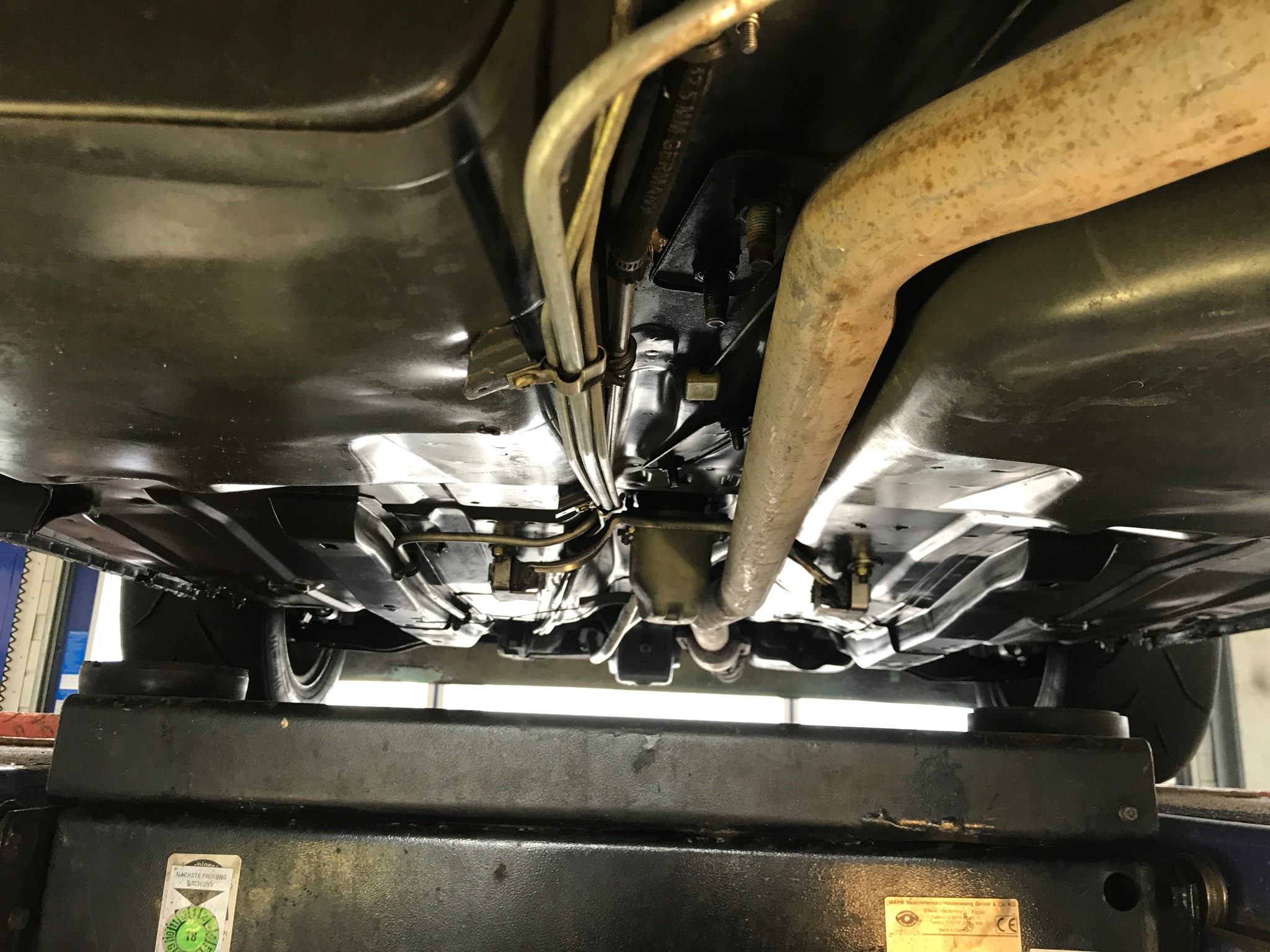

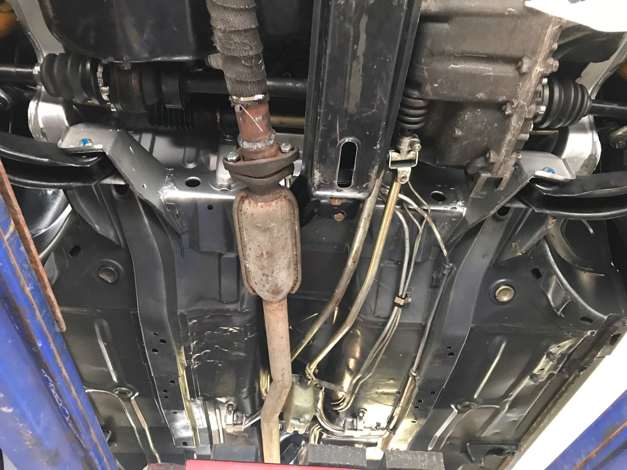

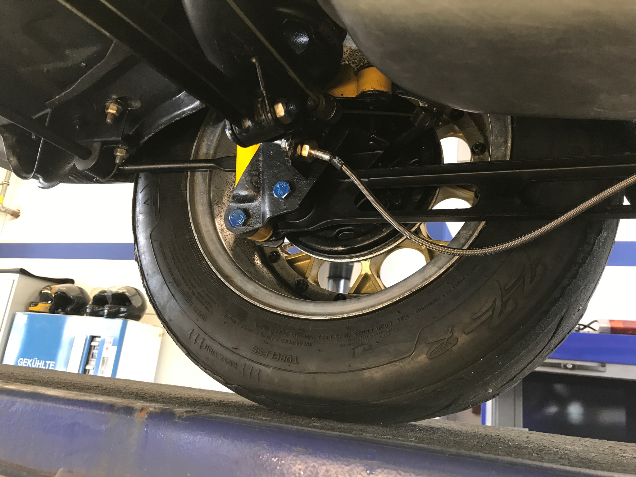

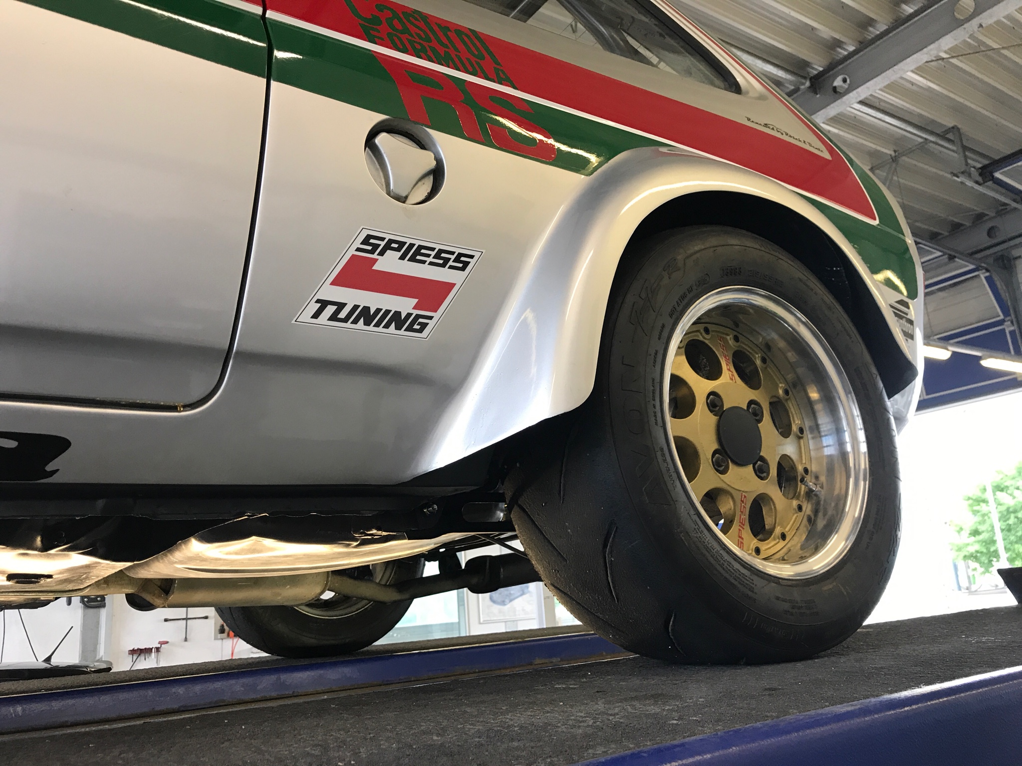

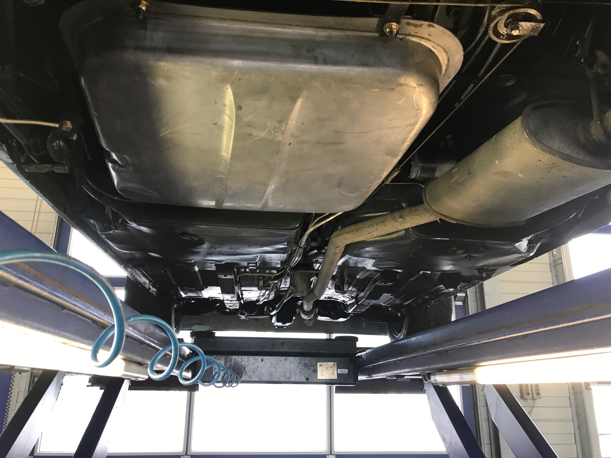

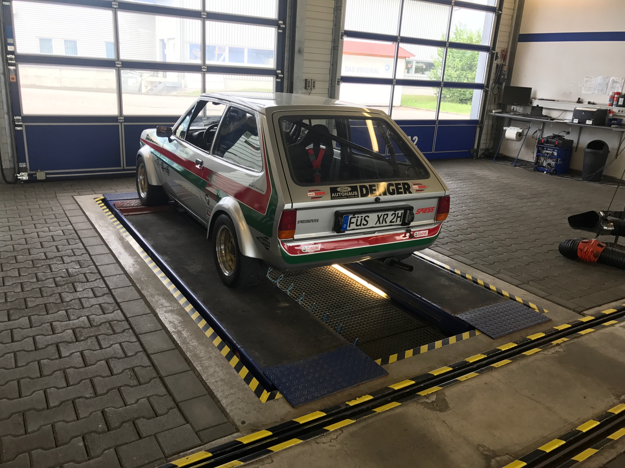

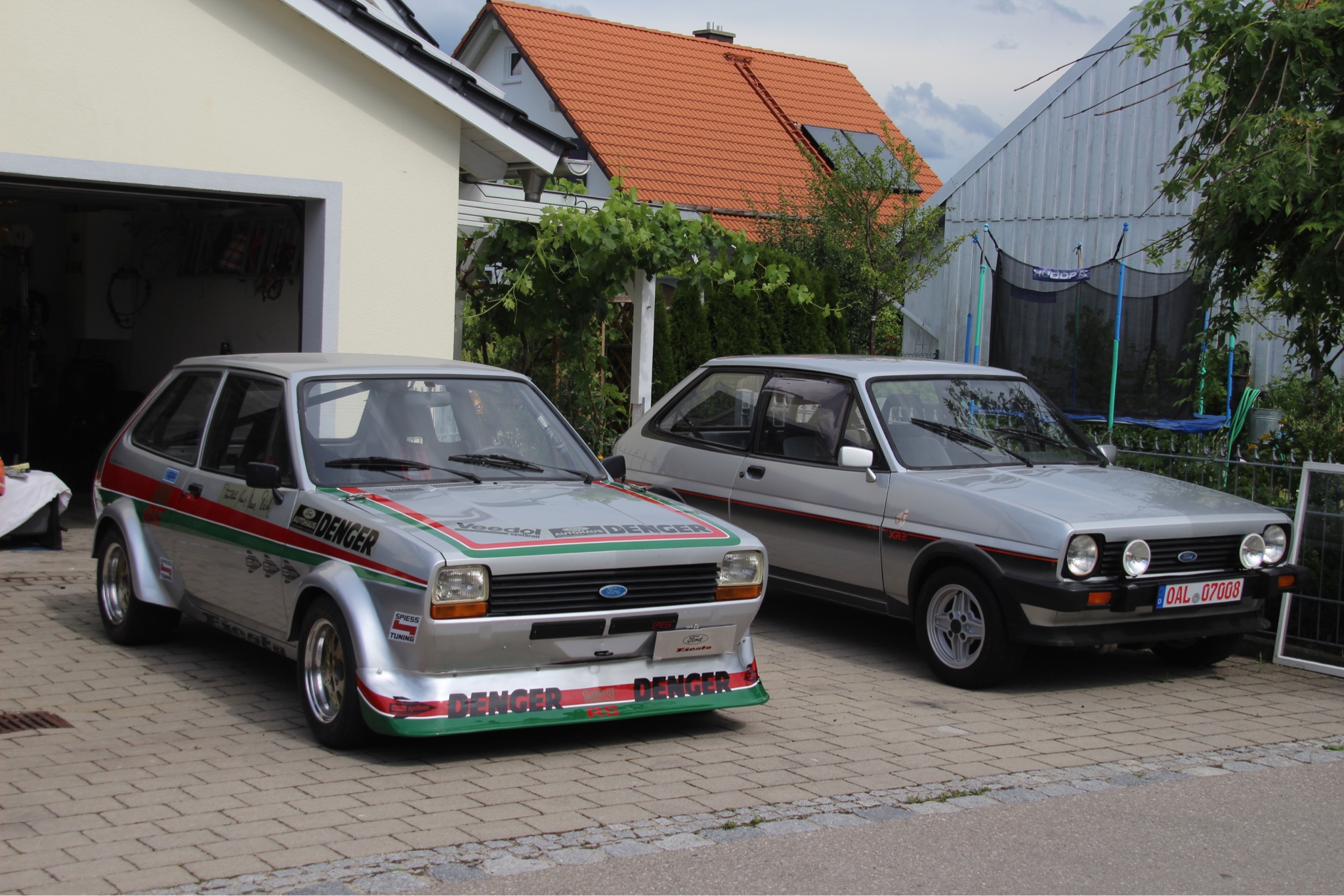

    Ohne erkennbare Mängel - TÜV / H mit allen Eintragungen erledigt [emoji4]
    FBD II, Free936, 404 und einer weiteren Person gefällt das.
  16. MBNalbach
    19. Juli 2002
    1.208
    52
    SAARLOUIS
    Perfekt gelaufen für dich. Freut mich :blush:
    Shs2_de gefällt das.
