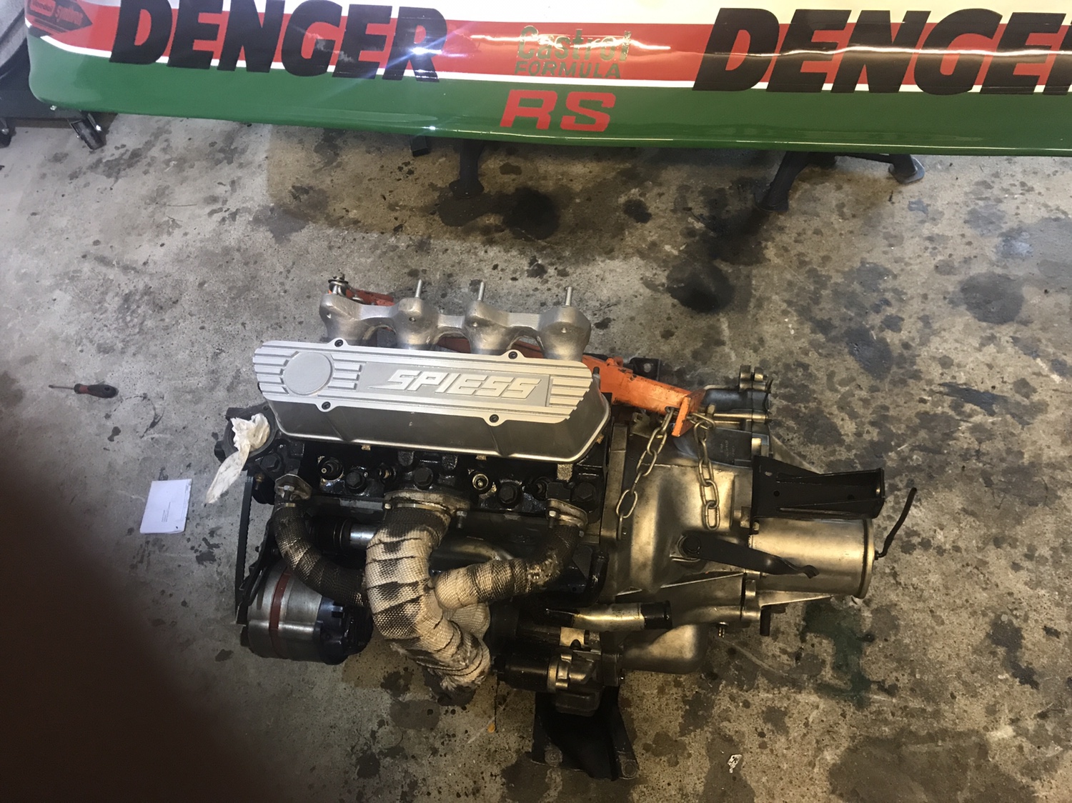

    Auf dem Weg zur RS Antriebswelle- statt geteilter 1300er/ xr2[​IMG]

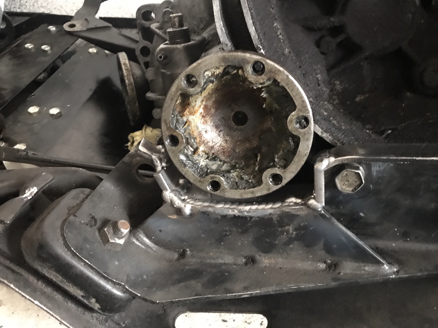

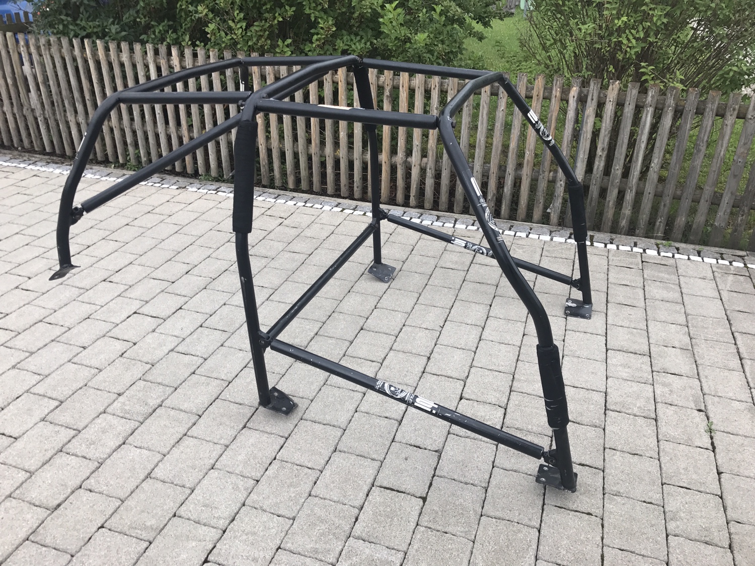

    der alte RUBI Alukäfig geht in Rente und der Rubi Nachfolger bekommt den Auftrag ne Stahlkopie zu fertigen
    Gesendet von iPhone mit Tapatalk

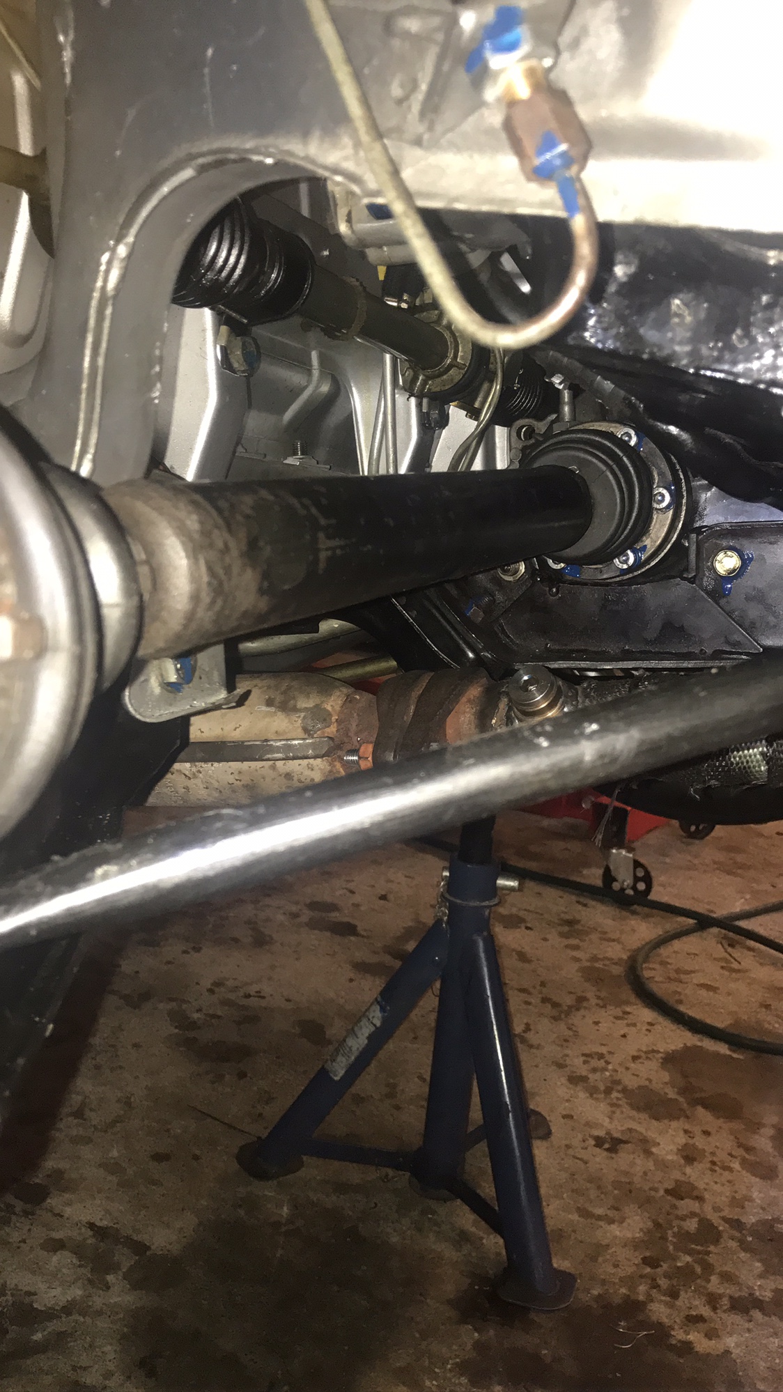

    RS Antriebswelle ( Nachbau)
    [​IMG]1300er einbaufertig
    [​IMG]und drin [emoji4]

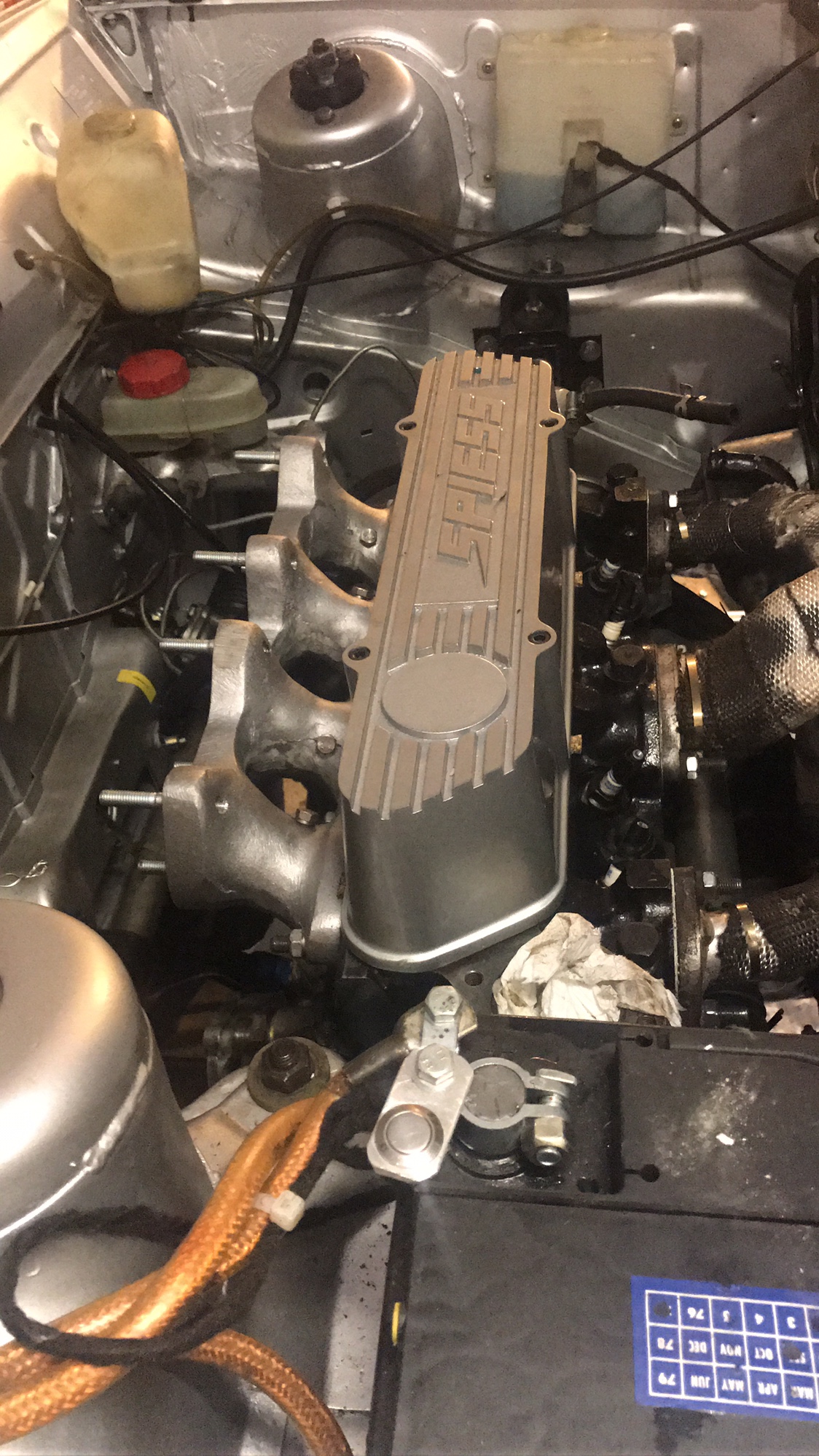

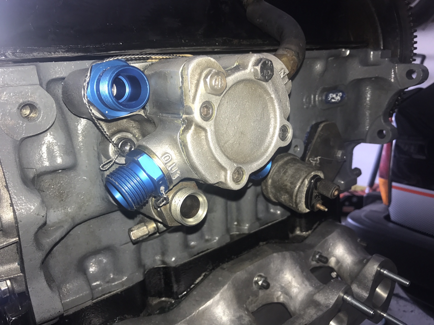

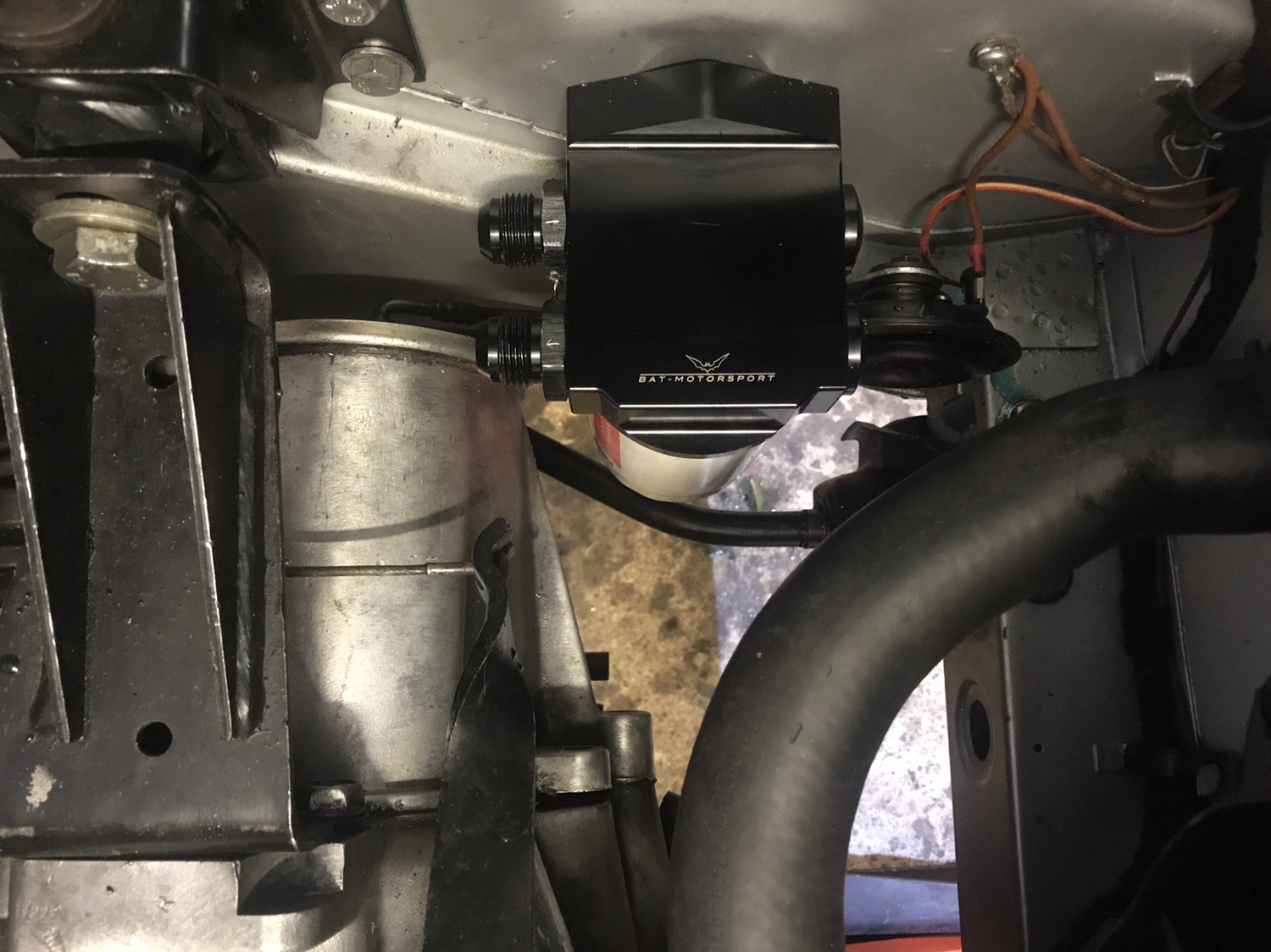

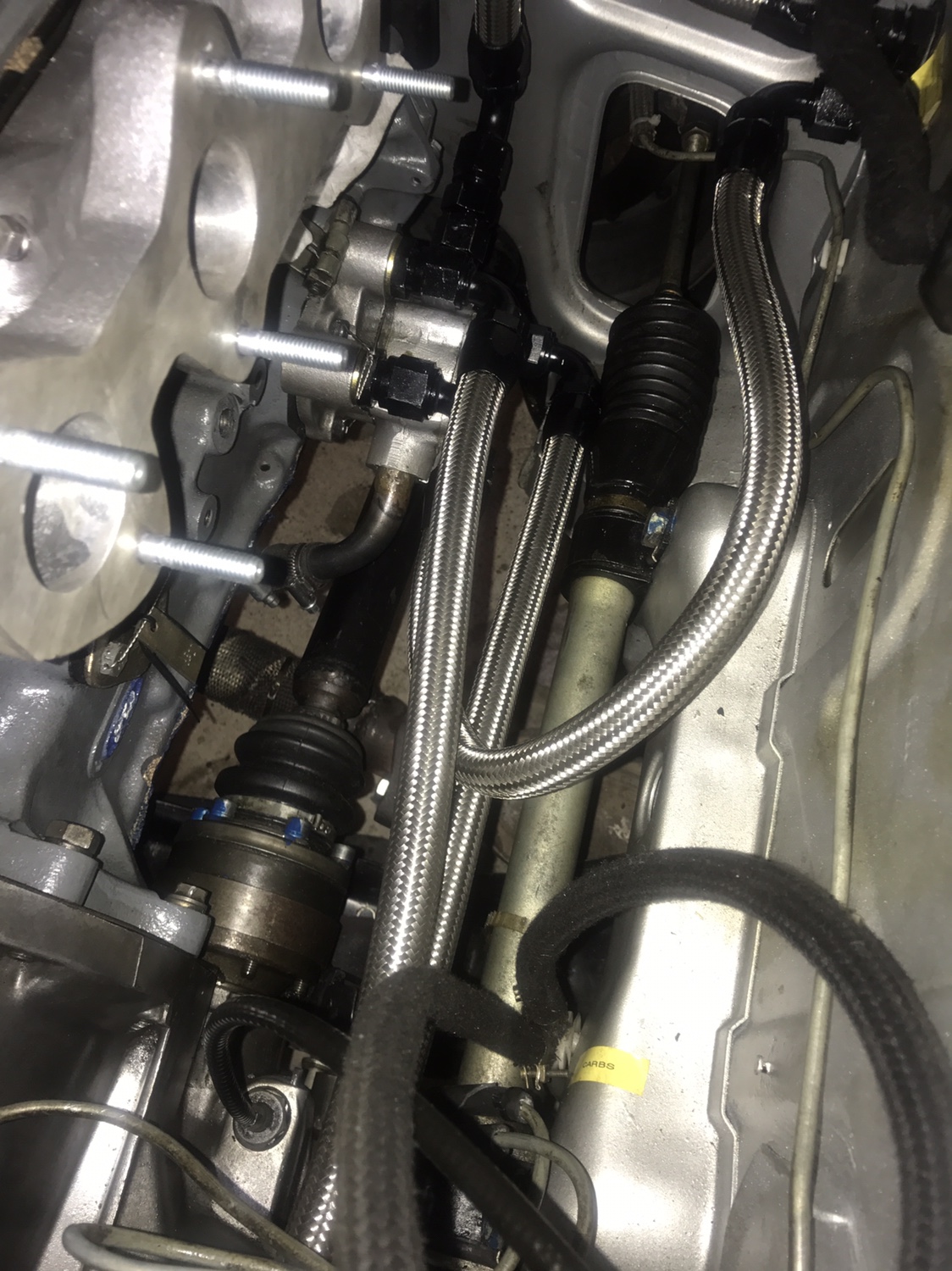

    [​IMG]Ölfilter[​IMG]Ausgleichsbehälter wieder am alten Platz[​IMG]und auch die Ölleitungen sind (fast) fertig.
    Morgen geht's zum RUBI Nachfolger Herrmann für den neuen Stahlkäfig

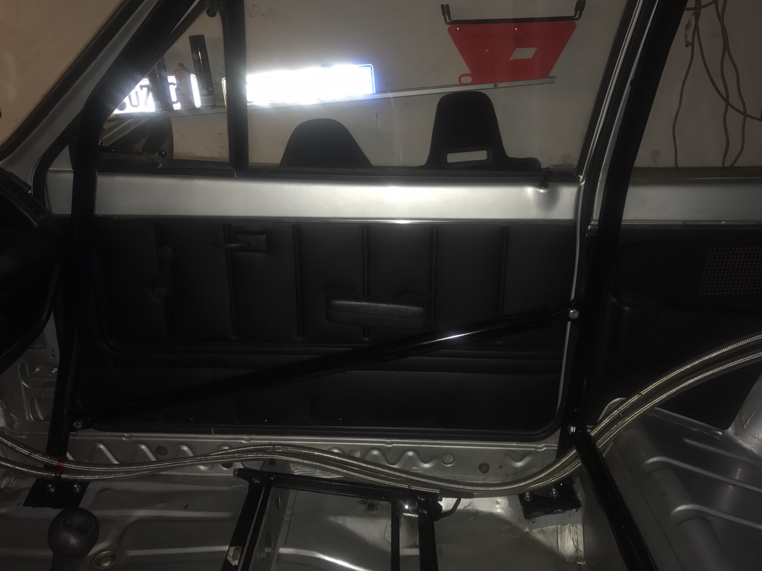

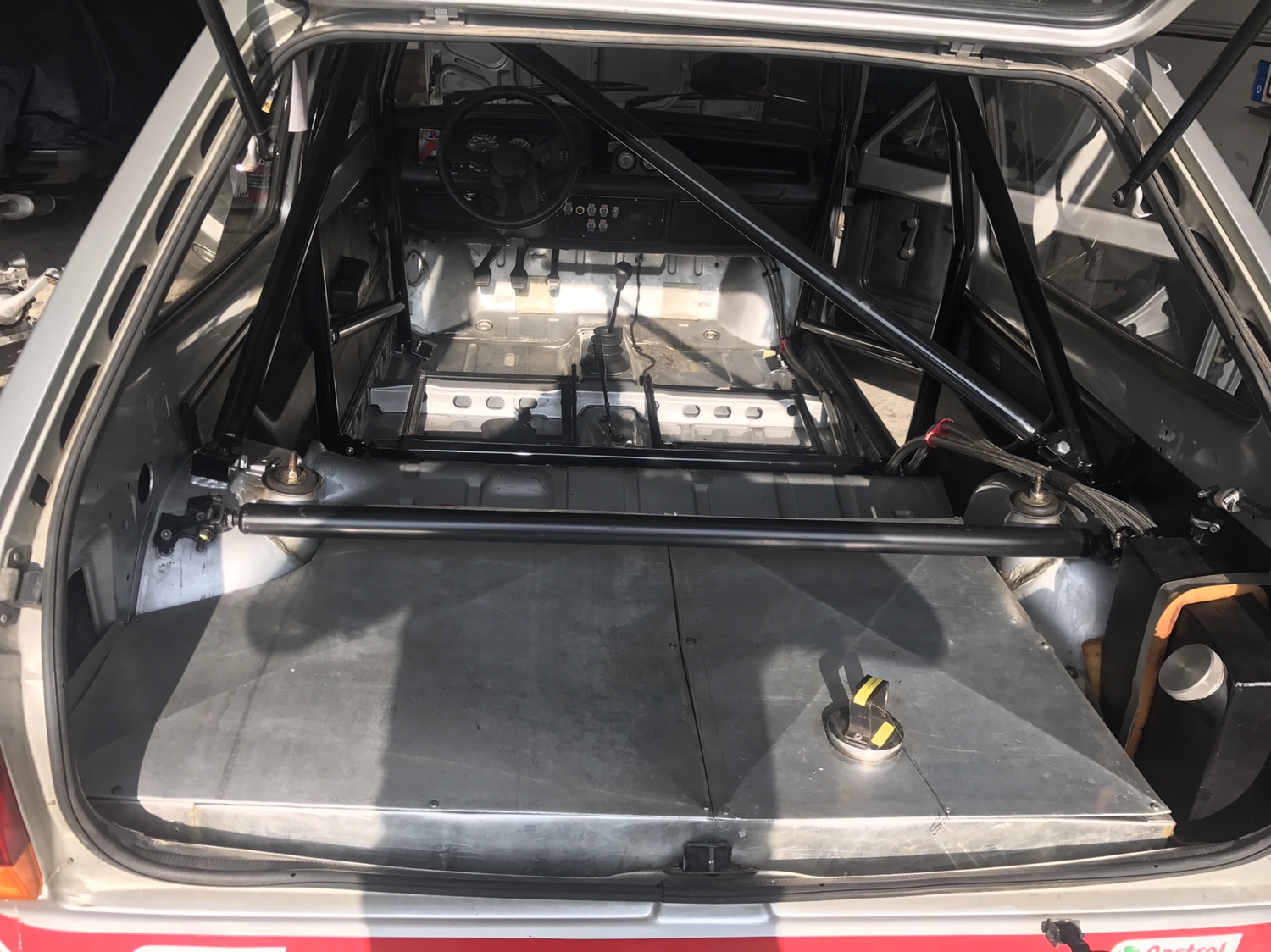

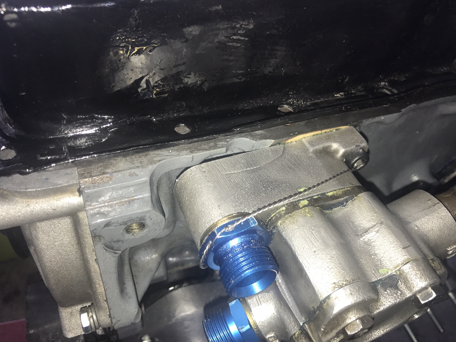

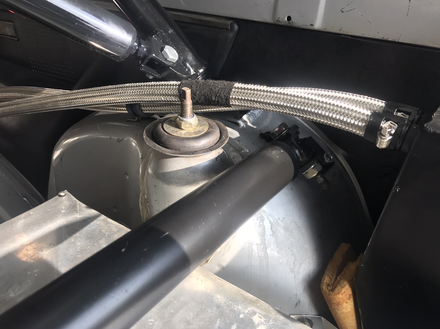

    [​IMG]Ölleitungen komplett verlegt
    [​IMG][​IMG]

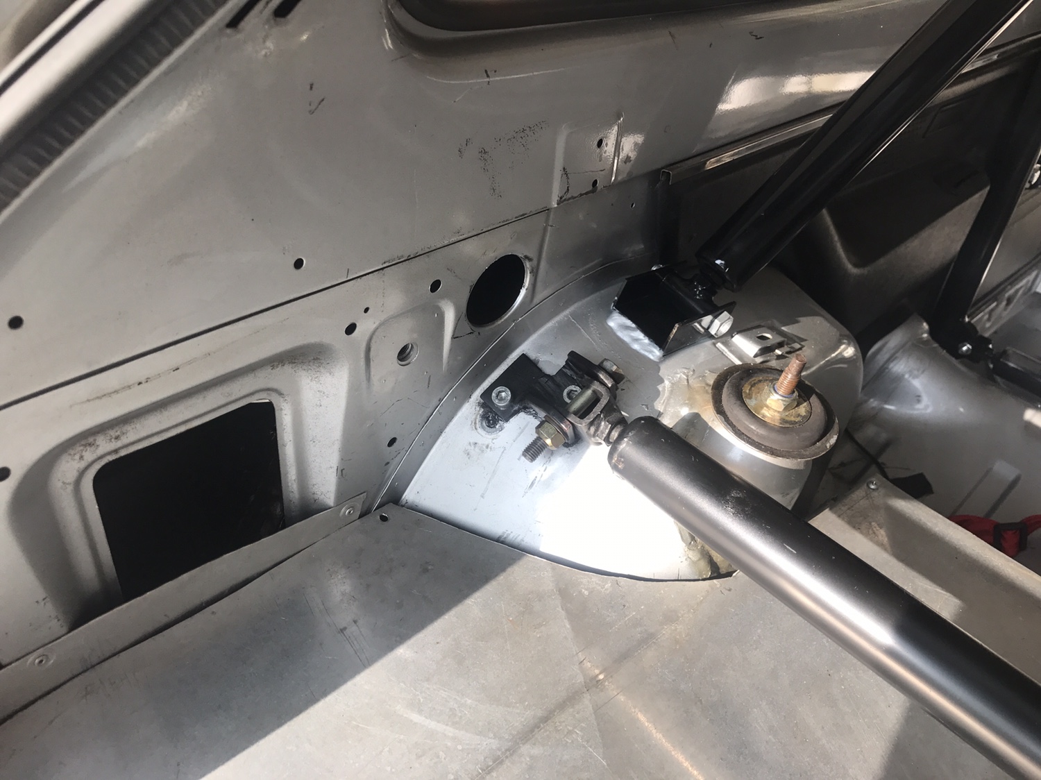

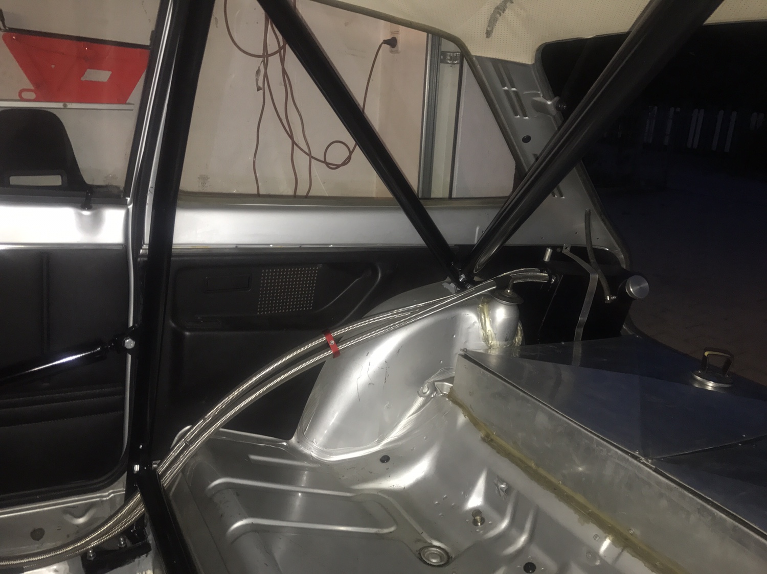

    Und auch der Stahlkäfig mit FIA Zertifikat ist jetzt eingebaut .Herrrmann Motorsport hat da gute Arbeit geleistet und als Teil der eigenen Firmengeschichte den RUBI Alukäfig nachgebaut und ersetzt.

    Ich finde ja witzig das Sie den Dachhimmel drin gelassen haben. Oder hast du den wieder da reingehangen?
  10. TS
    Shs2_de
    Shs2_de Forums Profi
    30. November 2014
    687
    92
    Zagreb, Croatia
    Nein , sowohl Dachhimmel als auch Innenverkleidungen waren drin - trotz RS Leichtbau Rohkarosse ab Werk. Ich glaube damals hatten die eher das Problem die 720 Kilo Mindestgewicht zu schaffen.

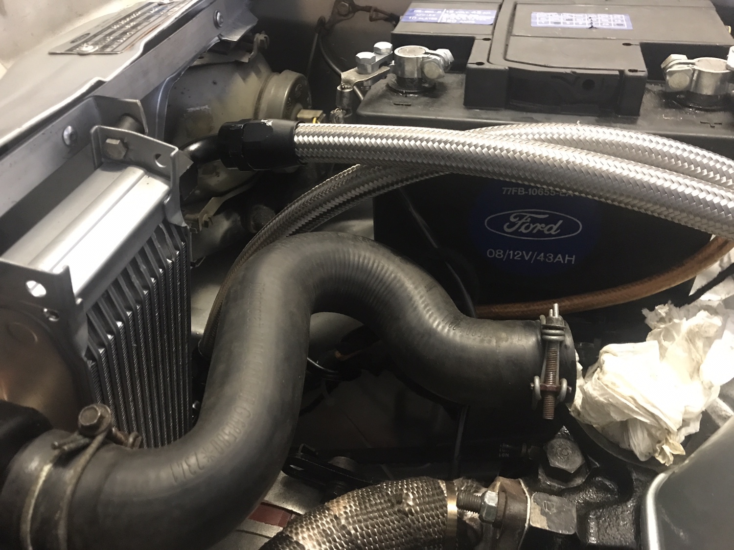

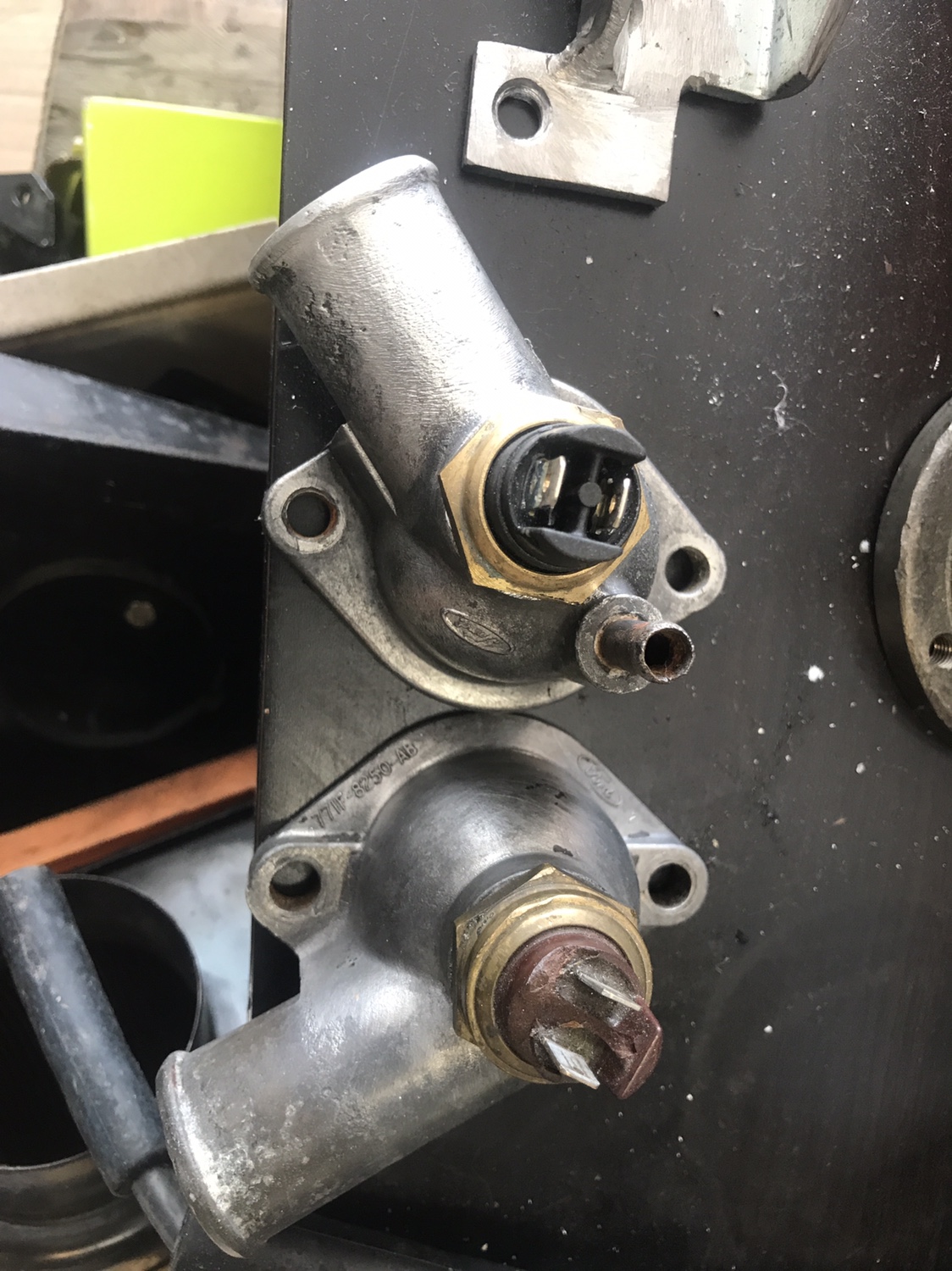

  11. FrauHolle
    5. Juni 2003
    2.787
    29
    Valencia, Spanien

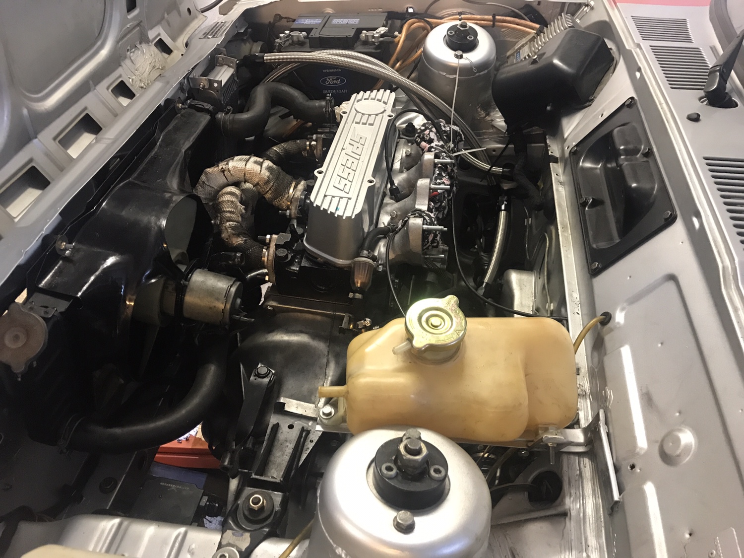

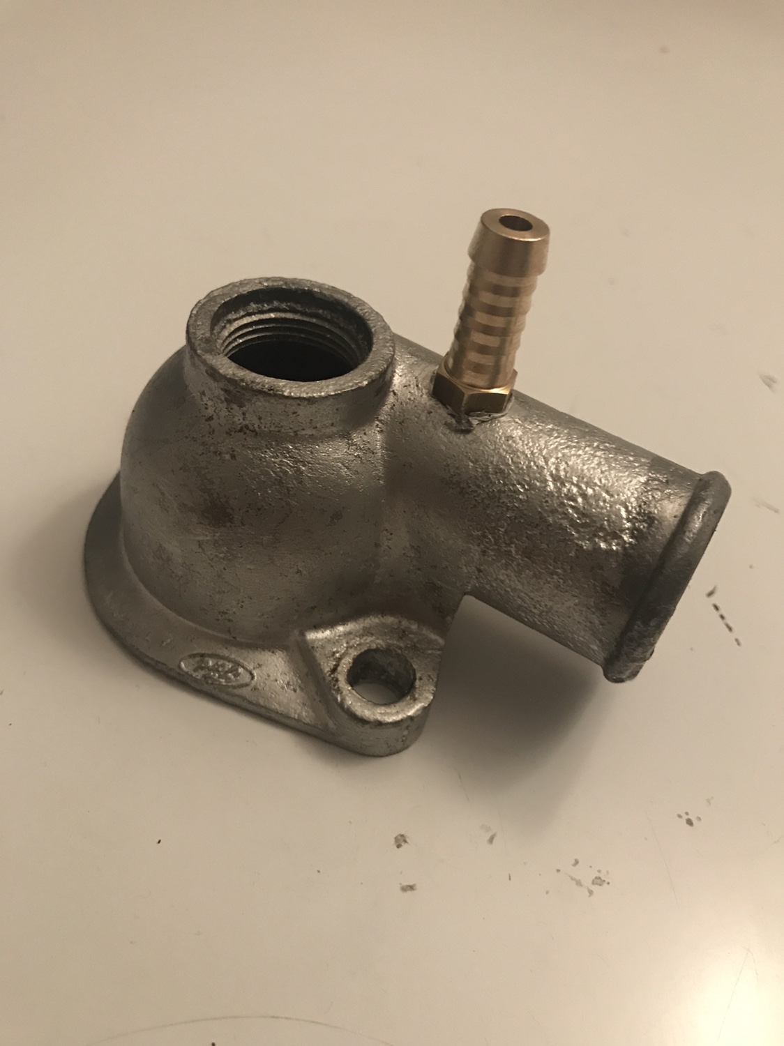

    Die 2er Fiesta oder 4er Escort haben schon werksmäßig den Stutzen dran meine ich,
    falls nicht kann man auch mal beim 3er Fiesta gucken,
    solche Thermostatgehäuse gibt es viele verschiedene (auch die Thermostate haben verschiedene Durchmesser) irgendwas hätte da sicherlich gepasst.
    Weil bei der Thermostatglocke von dem Foto ist schon ordentlich Korrosion, da hätte ich bedenken dass der (neue) Schlauch dann auch dicht ist, Du machst Dir da eine Arbeit mit Abzweig, dabei gibt es das meine ich fertig so.

    Zagreb, Croatia
    Hab so einen aus dem 2er, aber leider passt der nicht am Kent ohne die Batterie zu verlagern. Beim Valencia sind die Befestigungsschrauben an anderer Position.

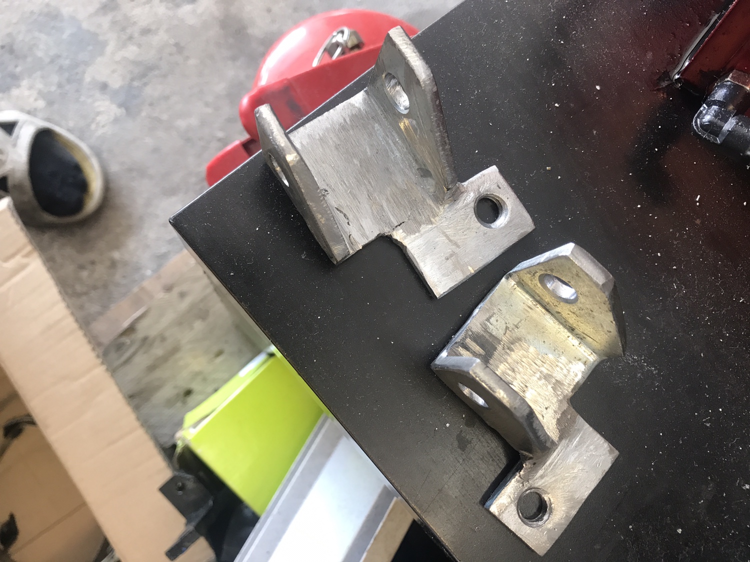

    [​IMG][​IMG][​IMG][​IMG]
    Nachdem es hier noch Löcher zu Verschließen gab, gabs eine Domstrebe aus einer alten Käfigstrebe

    Hallo ,
    kurze Frage warum hast du den den nicht so nachbauen lassen wie er war ?
  16. TS
    Shs2_de
    30. November 2014
    687
    92
    Zagreb, Croatia
    Massive Sicherheitsbedenken vom Hersteller (weil kein Dreieck gebildet wird) und fehlendes Zertifikat für die alte Ausführung.

  18. fiestayoungtimer
    fiestayoungtimer Forums Stammgast
    28. Januar 2009
    834
    Bruehl, Germany
    Komisch heigo bietet die heute noch an mit zertifikat und schmidt und görke hatte die auch so
    vielleicht hat nur rubi und hermann diese bedenken wer weiß

    GLPPro
    Wäre ja kein Problem gewesen das so zu biegen, aber ich habe so ein deutlich besseres Gefühl
