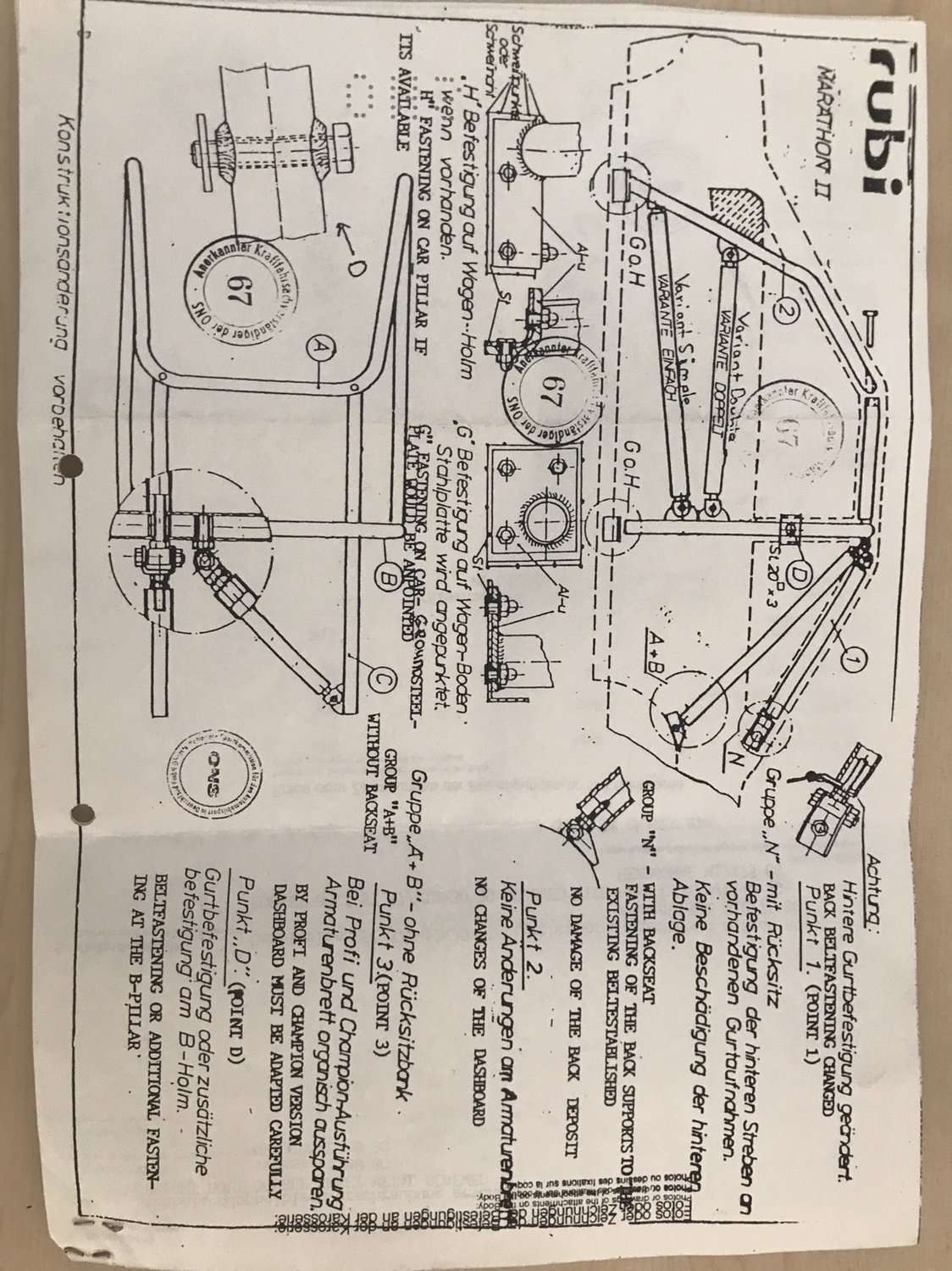

    Den Alukäfig lasse ich mit dem Auto liegen ( falls mal wieder Originalität sein muss) .
    Hab beim Rennen in Schleiz den Kommissar gefragt- mit Alu kein Start, also musste ich Handeln.

    Finde die Entscheidung legitim und dass der Nachfolger des Originalherstellers das Ding gefertigt hat, verleiht der Sache zumindest einen anderen Charme, als irgendeinen Stahlkäfig von der Stange reinzuspaxen. Bessern Kompromiss zwischen Zulassung und Originalität hätte man vermutlich kaum finden können.

    Gleicher Typ Marathon II , gleiches Zertifikat nur anderes Material[​IMG]

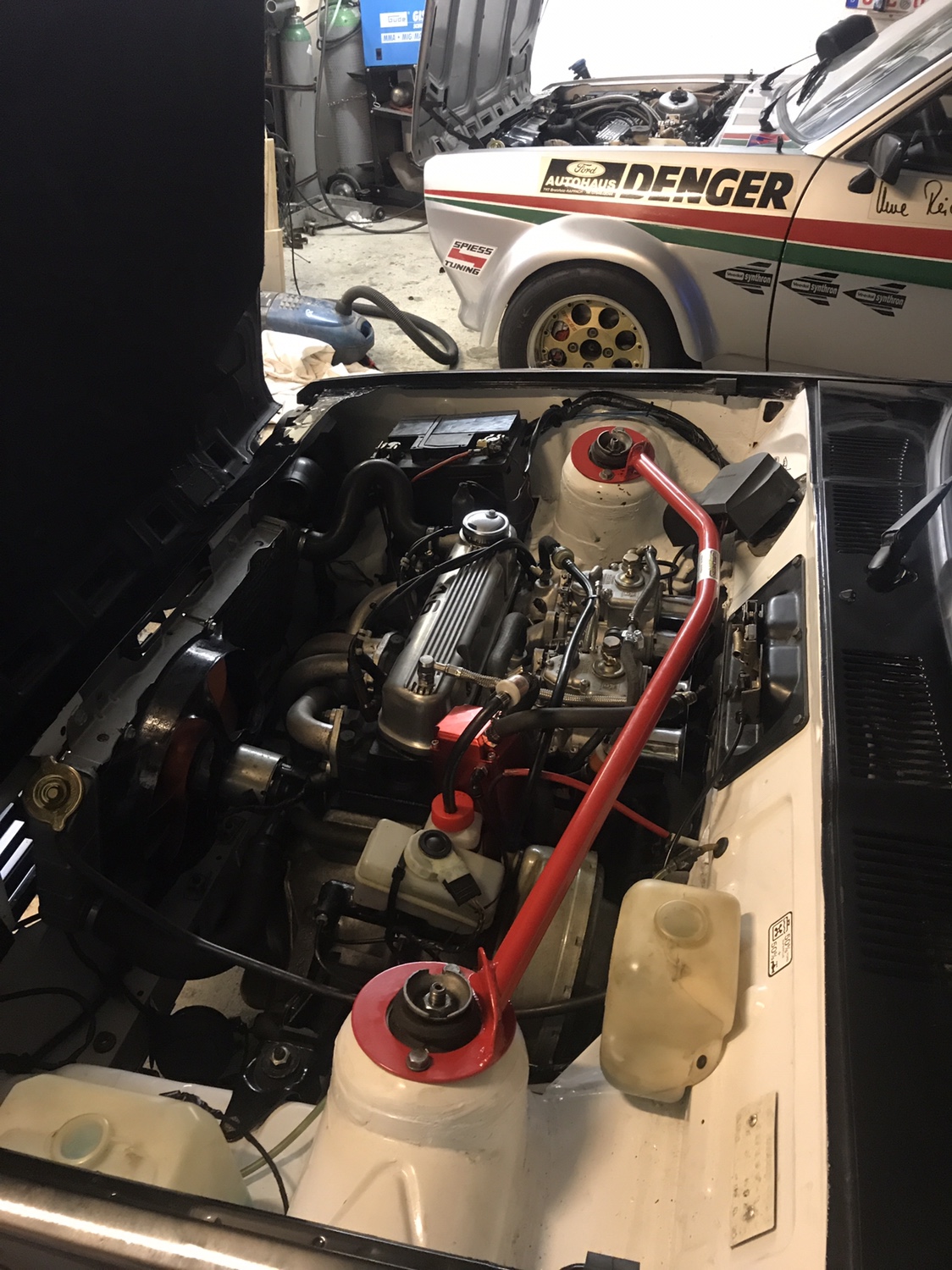

    Aber das bringt mich auf eine Idee, war der Ka nicht auch mit 1.3 Kent lieferbar?

    Valencia, Spanien
    Ich glaub am 1300er Motor aus dem Ka hättest Du keine Freude.
    Kent = Zollgewinde = Escort I und II - Fiesta I 1300/1600
    Valencia = Metrische Gewinde = aus dem Kent entstanden = Fiesta I und II 1000/1100 - Escort III 1100 - Escort IV 1300 (bis 9/88)
    HCS (fälschlicherweise "Kent" genannt) = Ford Weiterentwicklung des Valencias für den Fiesta '89 GFJ = verbaut dort (1100/1300) und im Escort IV ab 9/88 1300 = "klappernde Nähmaschine" genannt
    Endura E = HCS Motor im Ford KA
    Man erkennt einen Kent an zölligen Schrauben.
    Man erkennt einen Valencia im Vergleich zum HCS/Endura-E daran, dass die Zündkerzen alle in eine Richtung blicken beim Valencia, und beim HCS schauen zwei anders, nicht in Reihe (Kabel zeigen "in die Mitte")
    Es kann sein dass das Thermostatgehäuse vom KA vielleicht keinen Thermoschalter hat, zumindest haben spätere Gehäuse den da nicht mehr, und ganz frühe Fiesta Gehäuse haben den auch nicht, bzw. noch nicht.

    Will ja auch nicht den Motor , sondern ein passendes Thermostatgehäuse - nur bei ka hatte ich nicht geschaut

    Das ist mir schon auch klar, aber wenn es halt nun mal kein Kent ist...
    So werden die Bohrungen auch nicht wie erhofft zum Stutzen sitzen, wenn er denn überhaupt den Thermoschalter drin hat.
    Die Thermostatgehäuse gibt es auch im 5er Fiesta noch... Das Feld ist weit.
    Ich mein halt, die Mühe kannst Dir sparen, lass mich aber gern eines besseren belehren.
