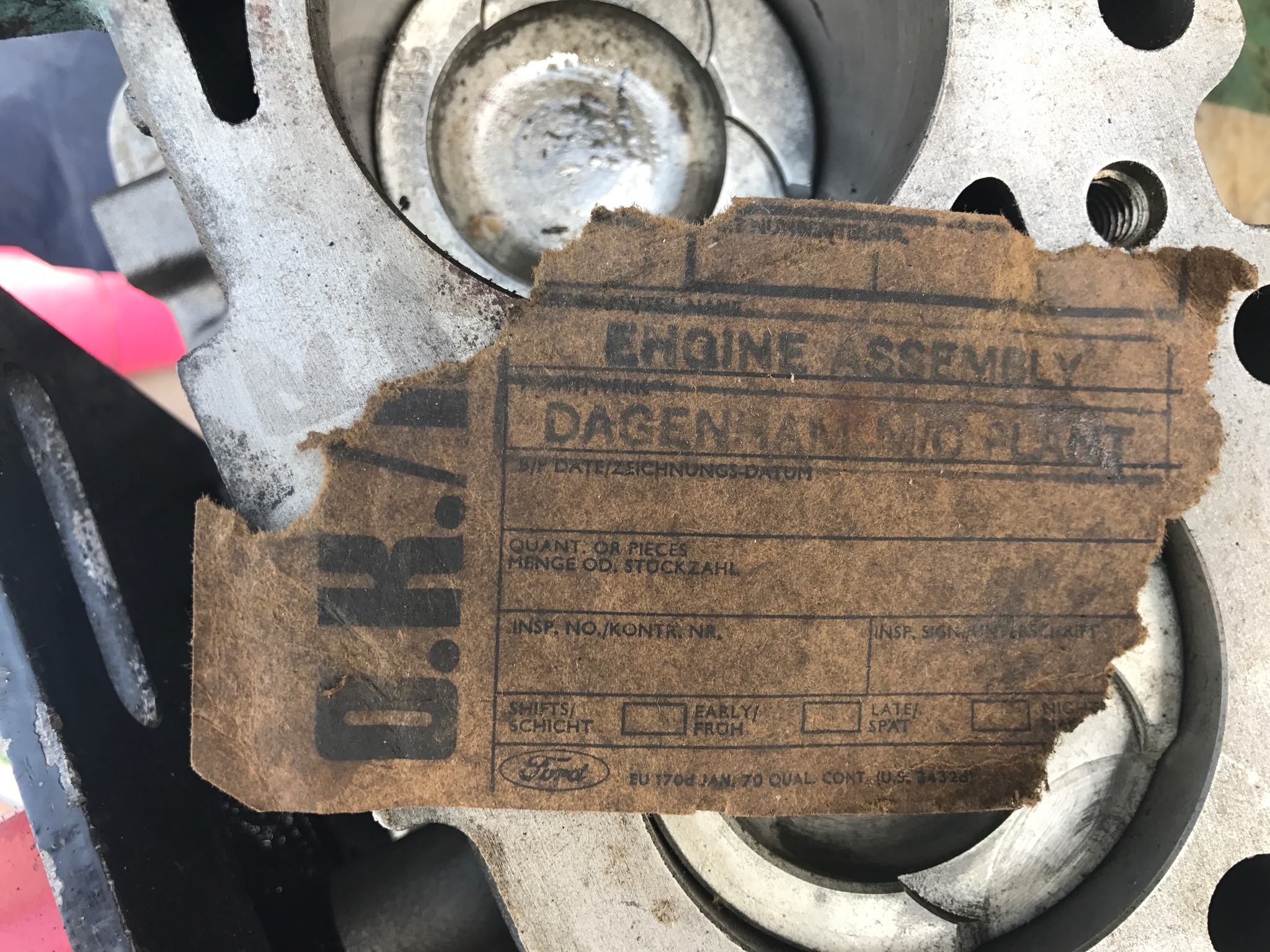

    Ja lag im Auto neben allerlei Kleinkram und neuteilen - zB komplettes Schaltgestänge

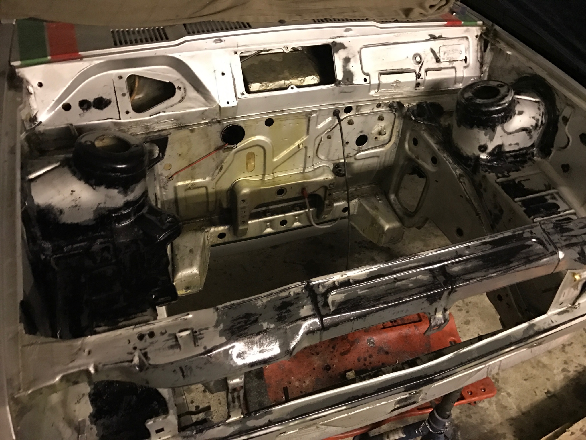

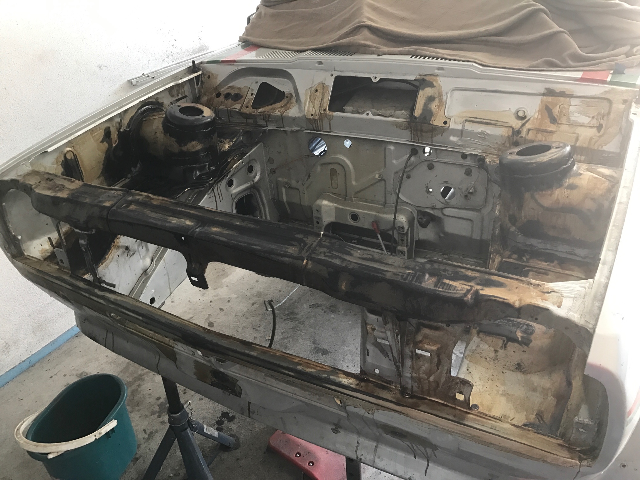

    Ja, und das ohne jegliche Konservierung- auf den Durchschweissungen war noch nicht einmal Grundierung drauf
    Leider waren die Dome auch nur ohne Grundierung mit Dichtmasse versehen
    [​IMG][​IMG]
    also hier gibt es neuen Lack
    Gesendet von iPhone mit Tapatalk

    [​IMG] grundiert

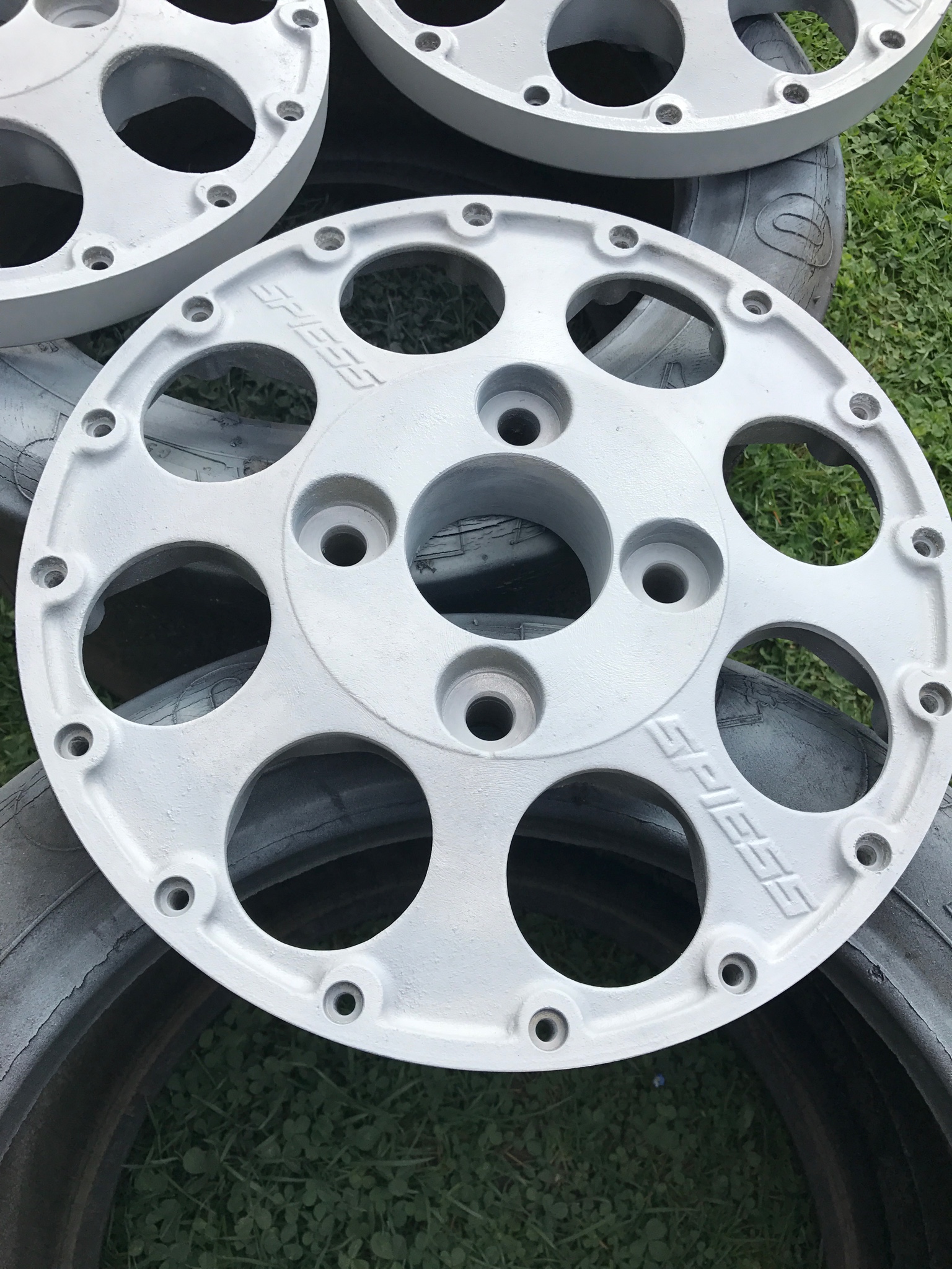

    Heute mal das Material des Spiess Felgensterns bestimmt
    1850g und 1054 cm3 Volumen ergeben
    eine Dichte von 1,755 g/cm3.
    Damit nahezu an den 1,738g/cm3 von Magnesium ( Alu 2,71 g/cm)

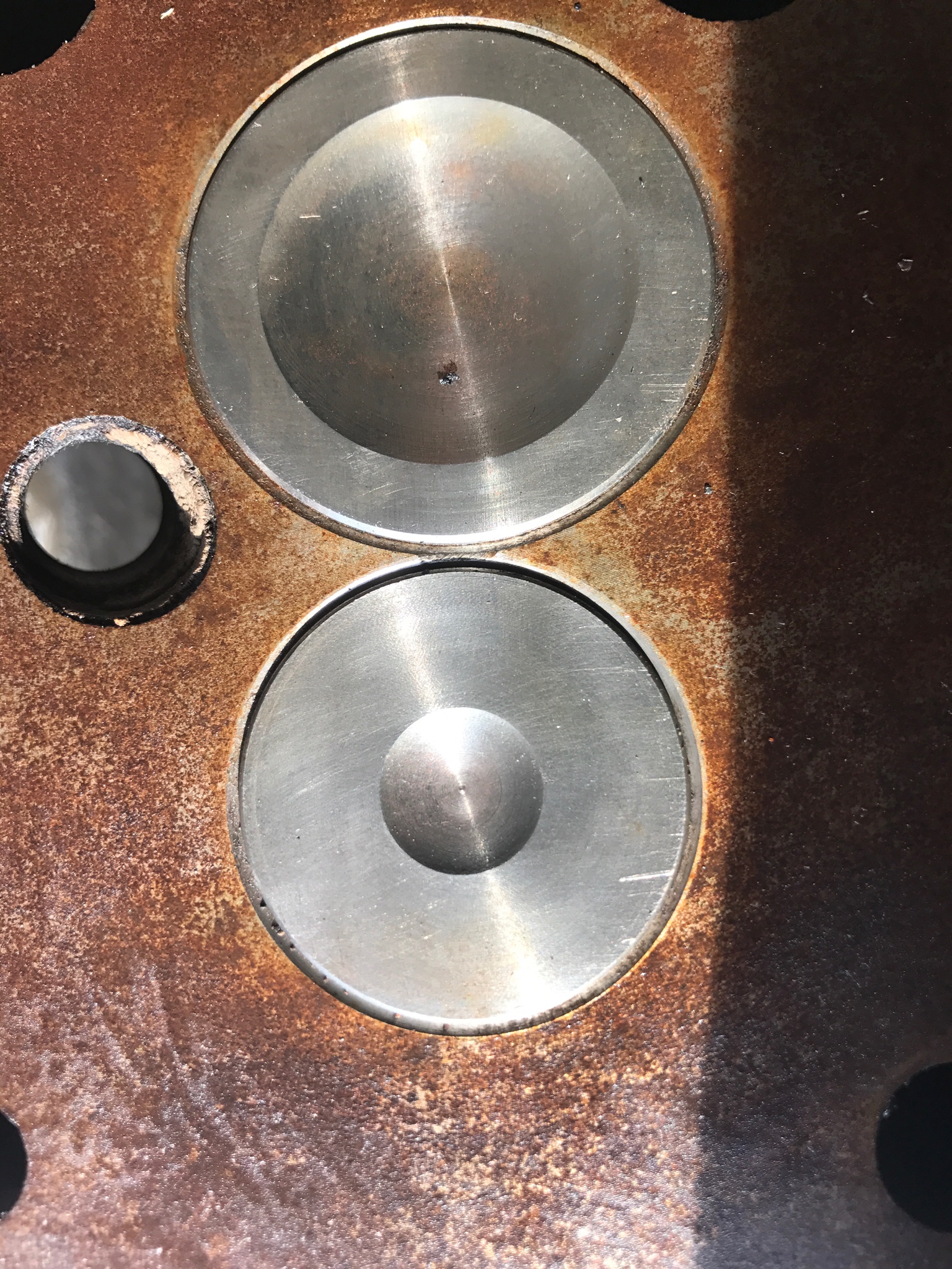

    [​IMG] Funkelnagelneuer Block und nettes Köpfchen ( unten)[​IMG]

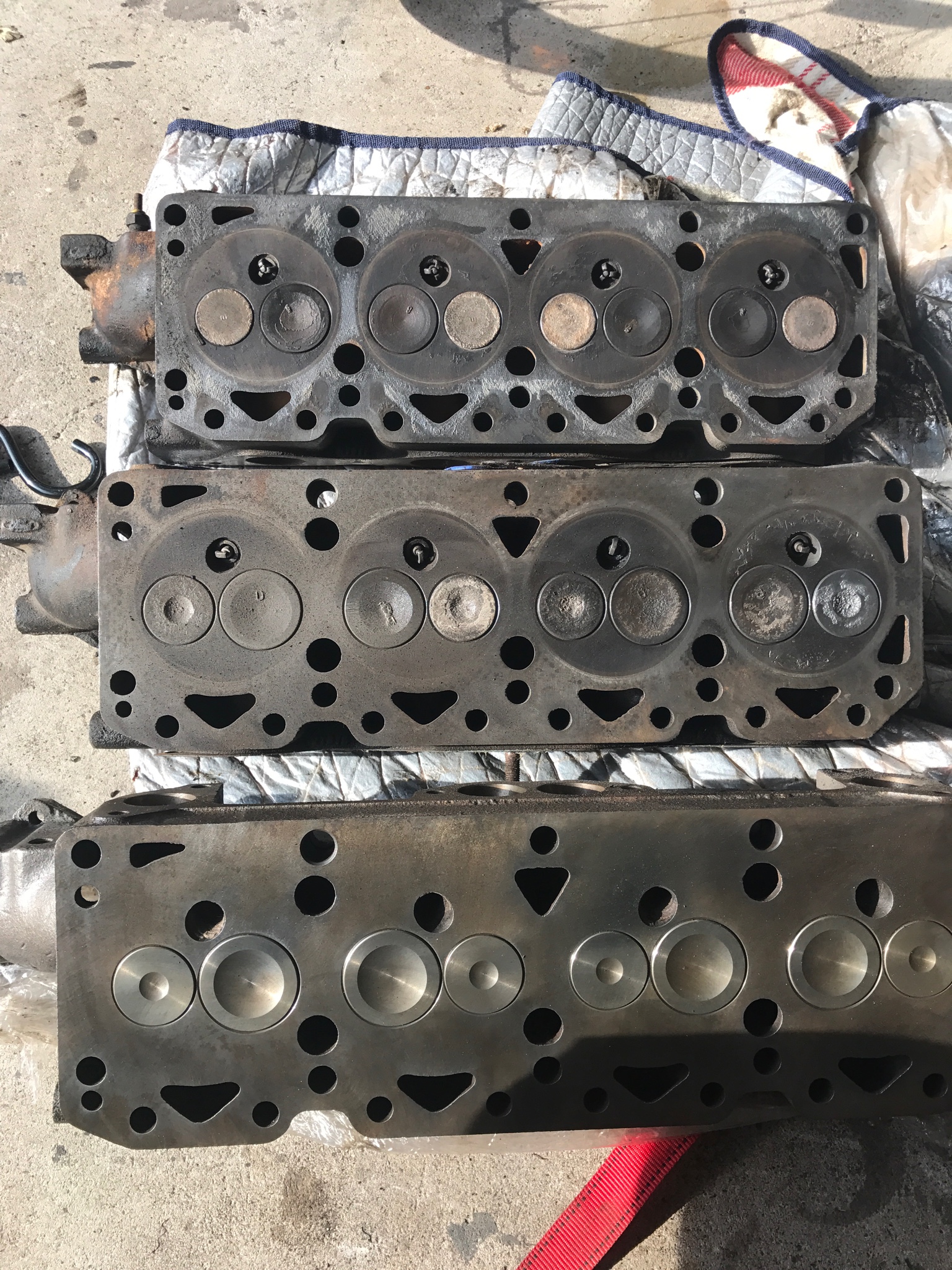

    Würdest du mir (als nicht fiesta Teile Kenner) erläutern was das für besondere Teile sind? Die größeren Auslassventile habe ich erkannt.
  13. FBD II
    17. Juni 2007
    3.573
    131
    36211 Alheim
    Hab ich was mit den Augen?
  14. TS
    Shs2_de
    Shs2_de Forums Profi
    30. November 2014
    687
    93
    Zagreb, Croatia

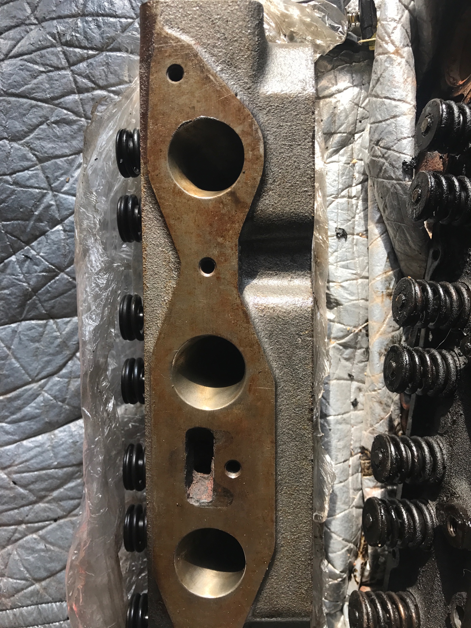

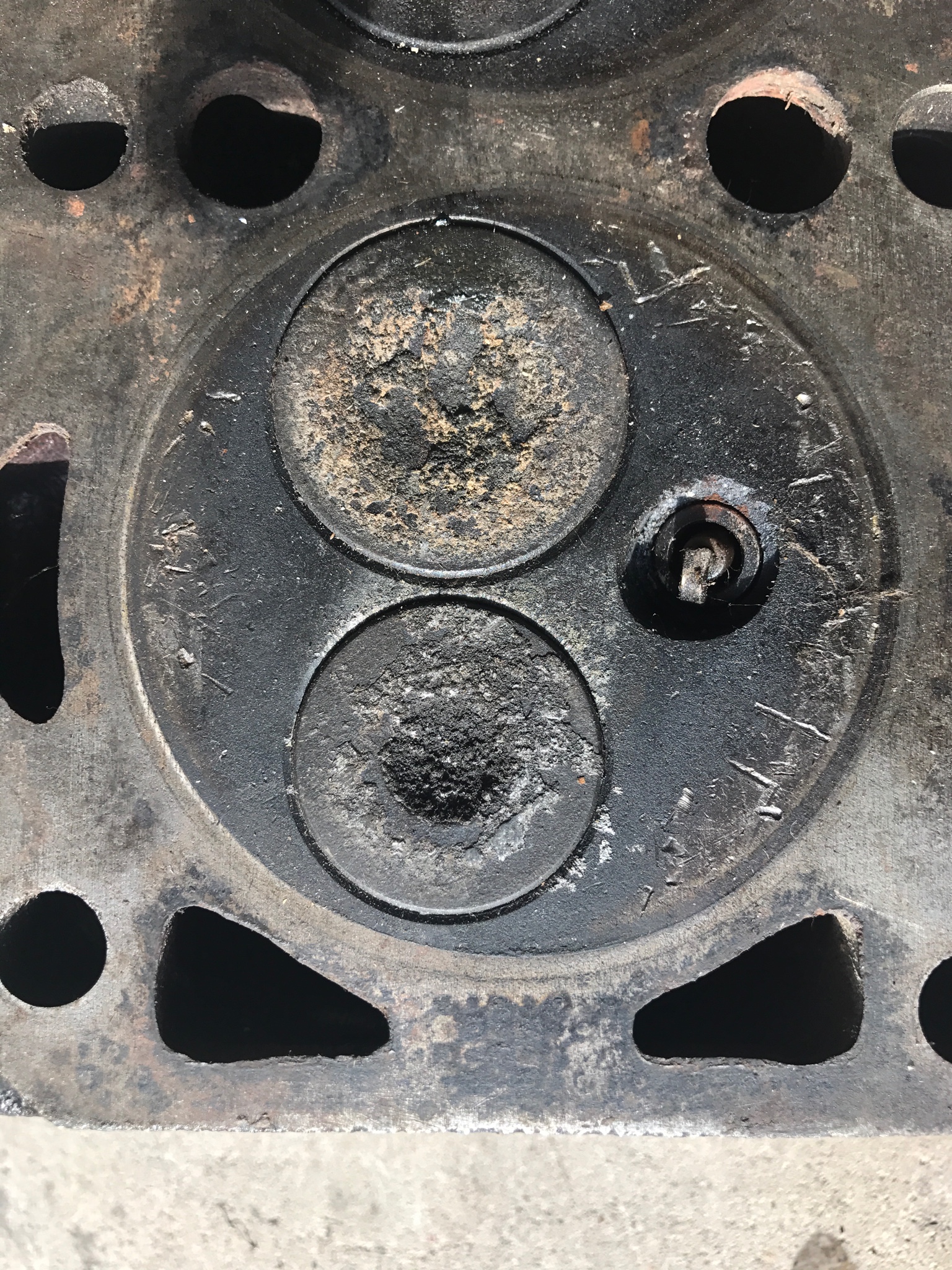

    Schaut auf den Abstand der Ventile - 1300er Kopf Serie-1600er xr2 Kopf und fast kein Platz mehr beim Bearbeiteten Kopf mit größeren Ventilen- dazu noch deutlich vergrößerte Kanäle ( geweitet und poliert)[​IMG][​IMG][​IMG][​IMG][​IMG]
