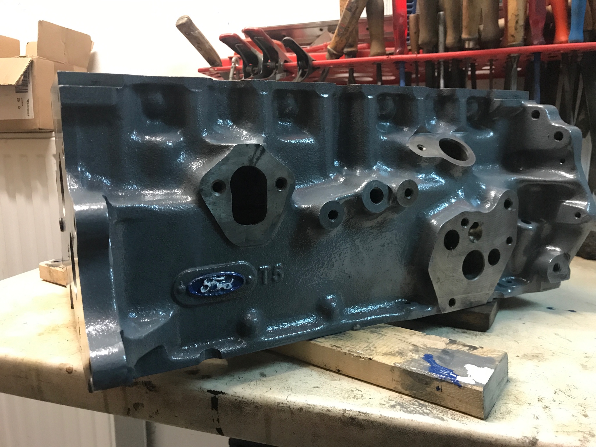

    Sowas in der Art?
    Man wundert sich was es noch alles gibt

  2. fiesta kent

    Meine sind allerdings ohne schwarzen Lack Dafür mit Wachs.
    Willst du ihn schon irgendwo einbauen ?

    Meiner ist auch unlackiert
    Kennst mein Projekt ja - war ja ein 1300 er verbaut mit da 100-110Ps für die Langstrecke ..

    Warum wäre ein Alu Kopf besser? Thermisch?

    [FONT=&quot] Die bessere Wärmeleitfähigkeit von Aluminium. Deshalb gibt Aluminium die extreme Erwärmung durch den Brennraum schneller an das Kühlwasser im Motor ab. Eine Gewichtsersparnis gibts natürlich auch noch .[/FONT]

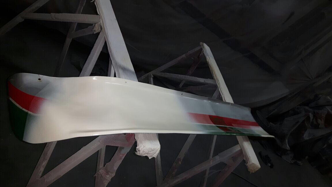

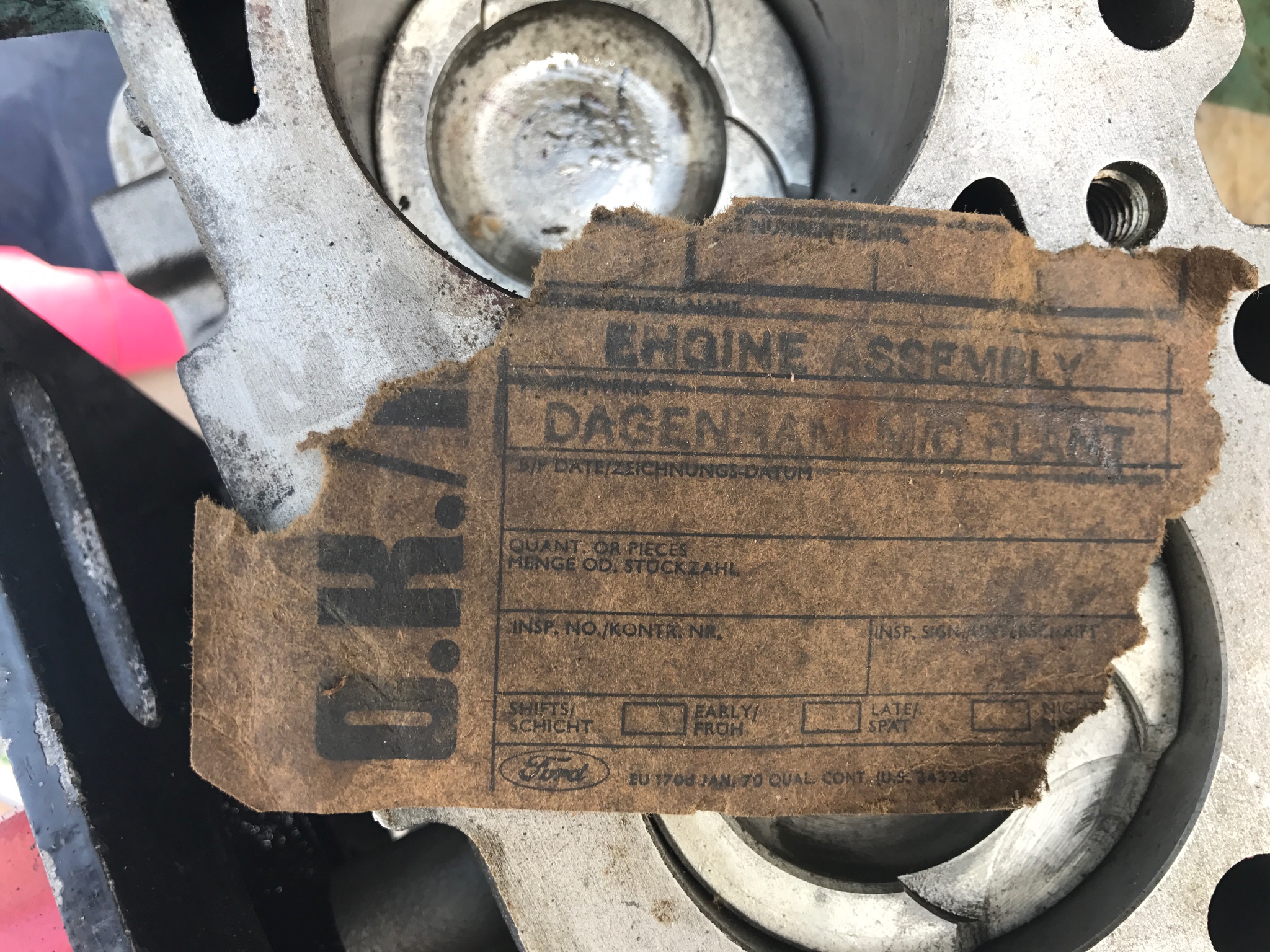

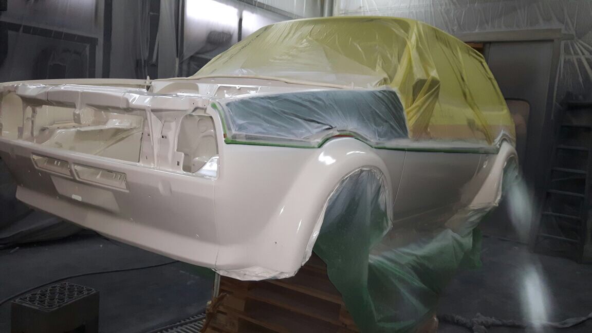

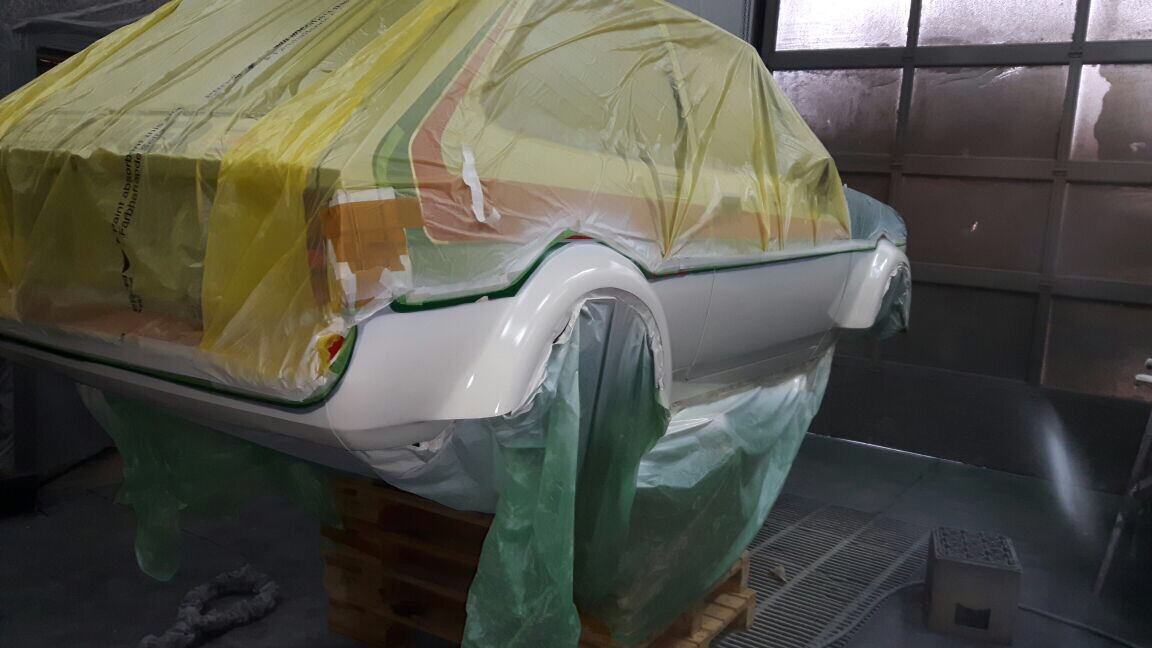

    [​IMG][​IMG][​IMG]
    Da müsste es damals wohl sehr schnell gehen , sah aus als wenn mancher Aufkleber direkt in den noch nassen Lack gedrückt wurde
    Gesendet von iPhone mit Tapatalk

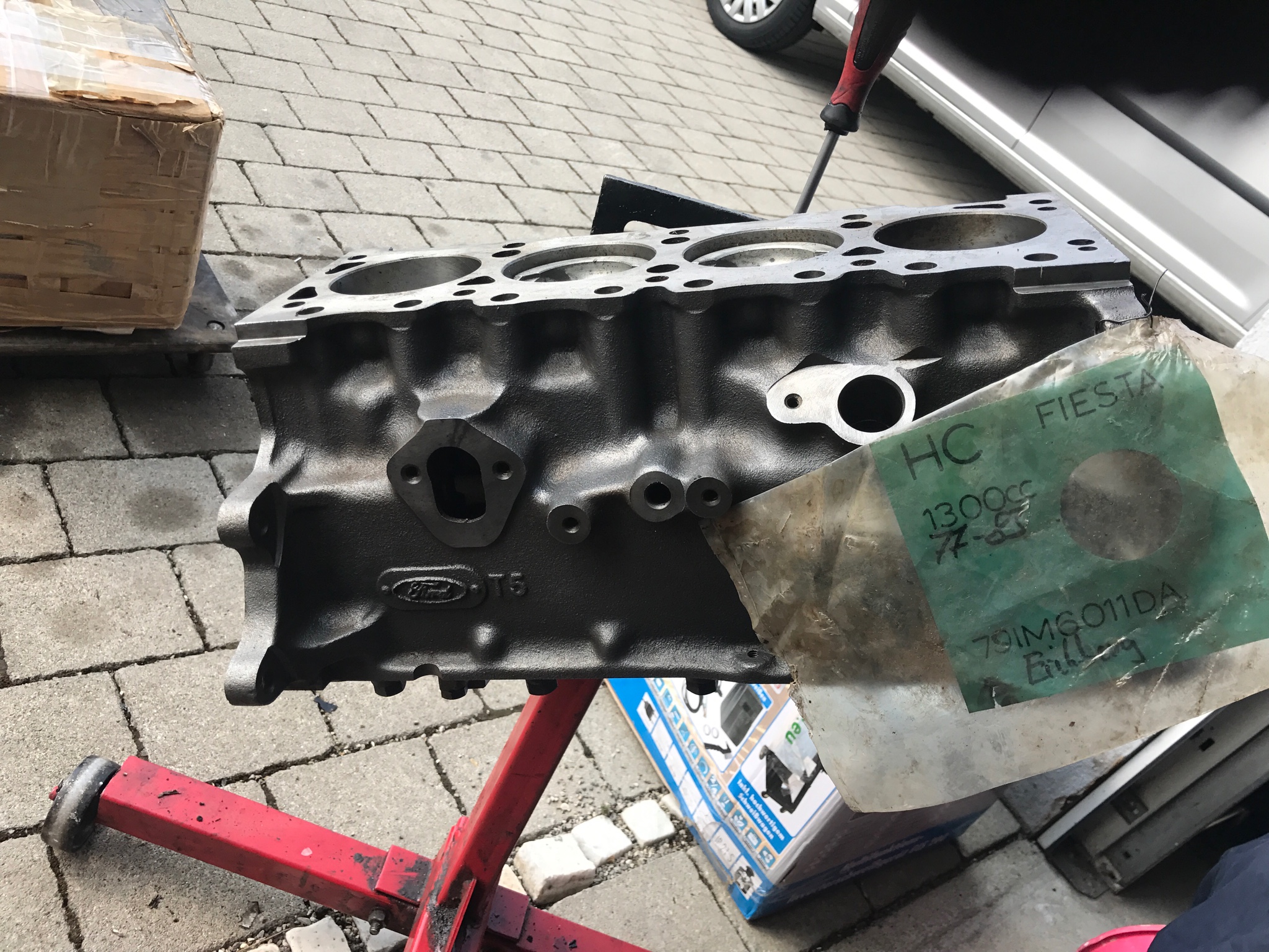

    [​IMG][​IMG]

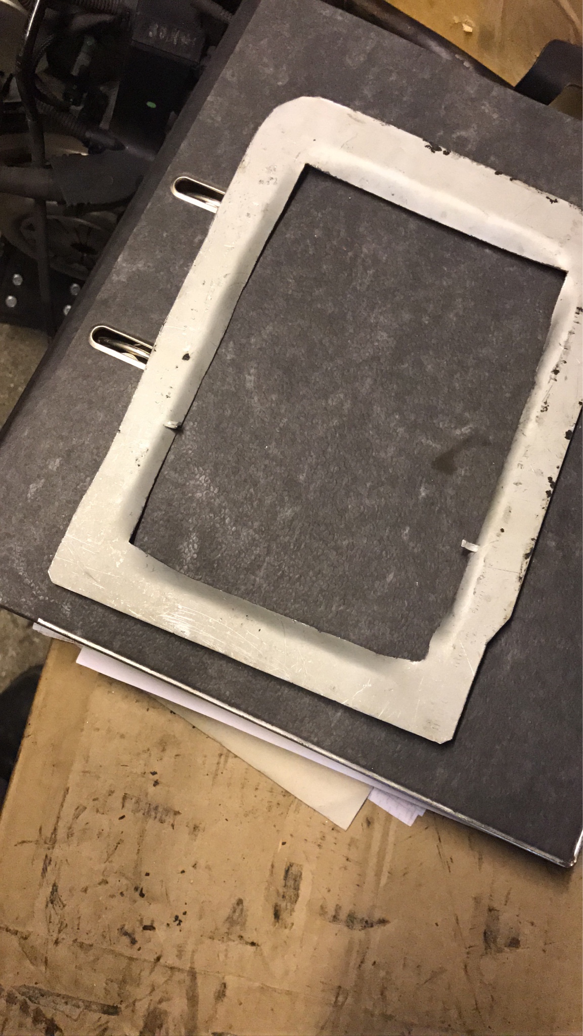

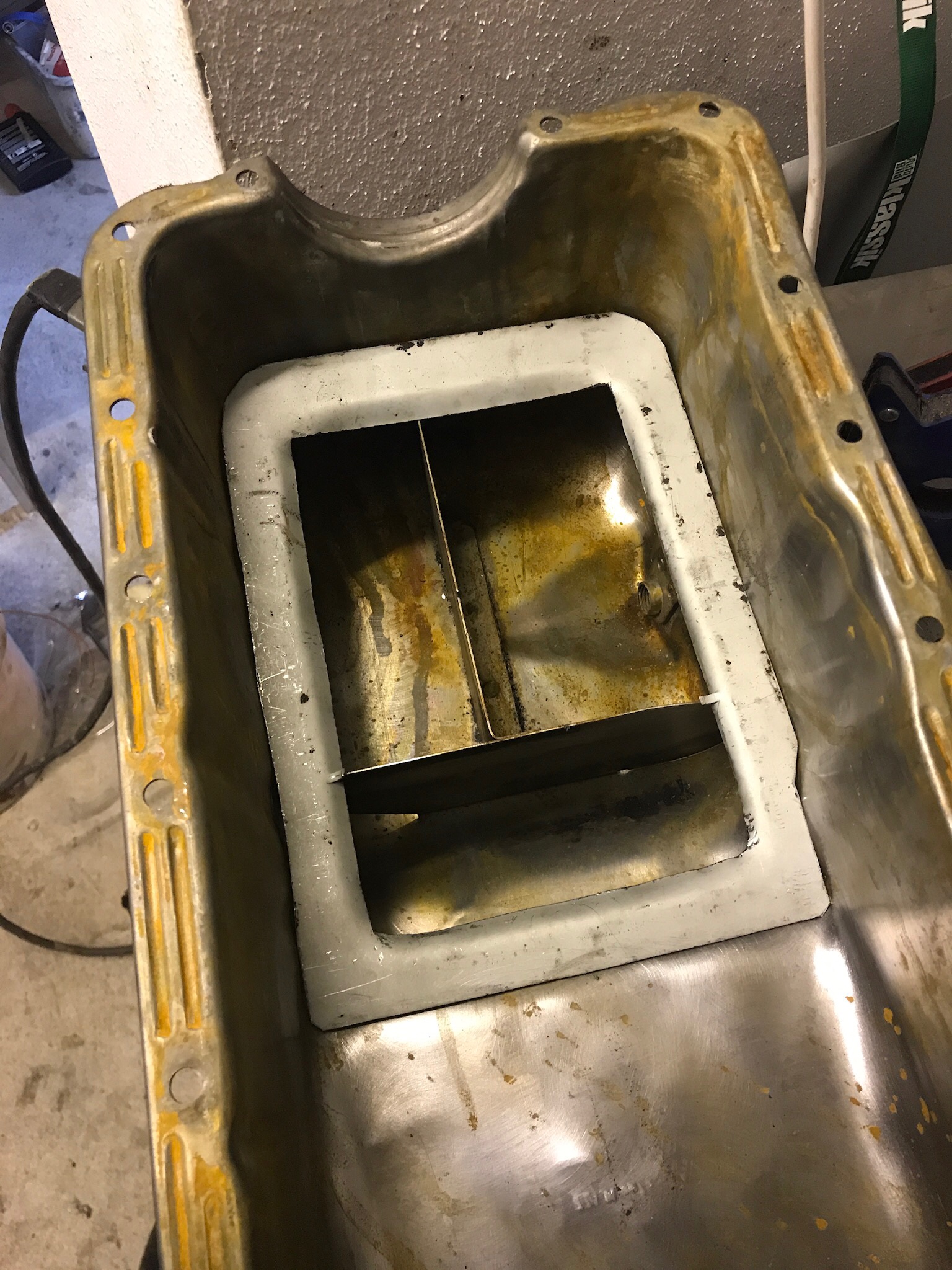

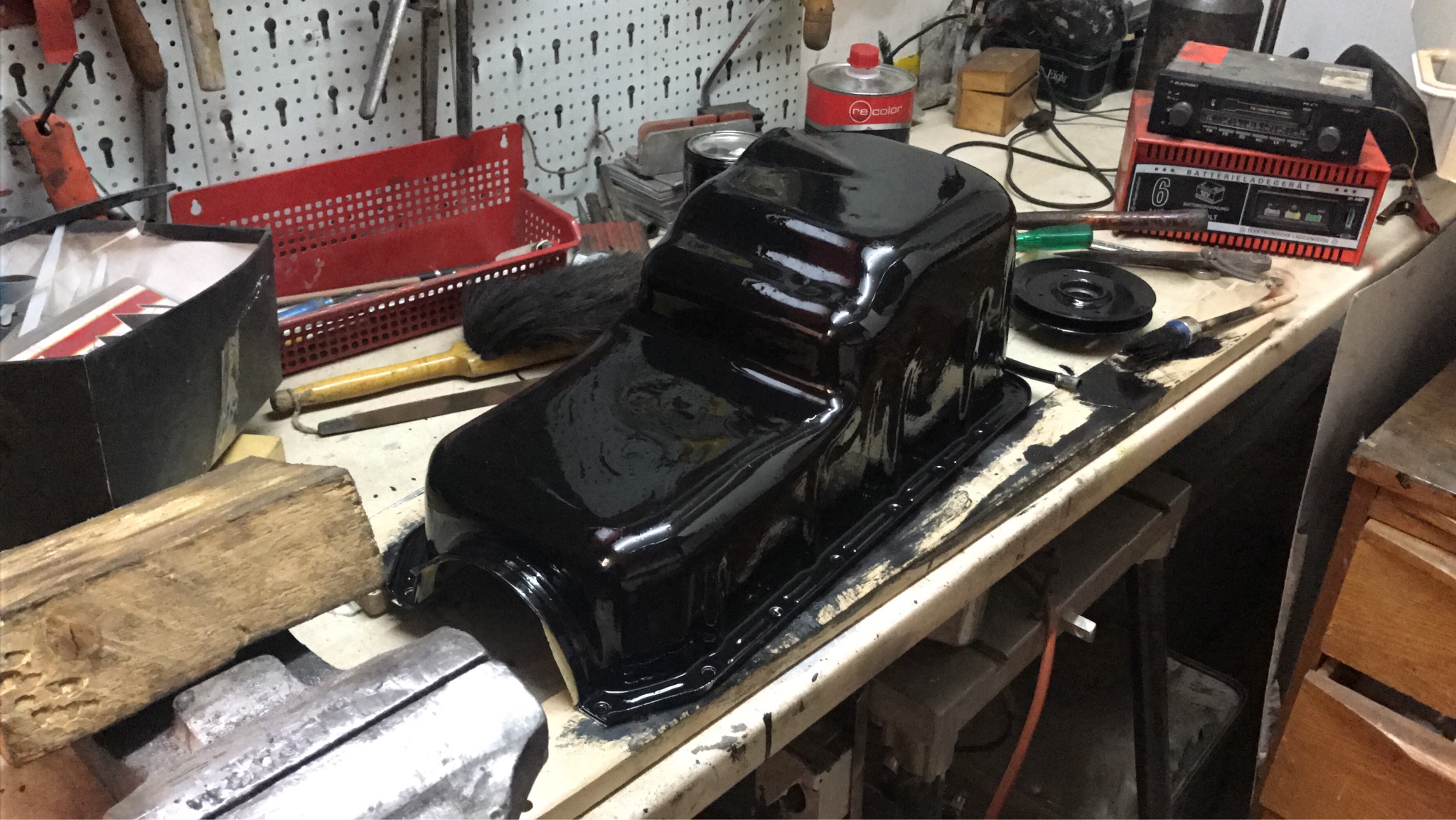

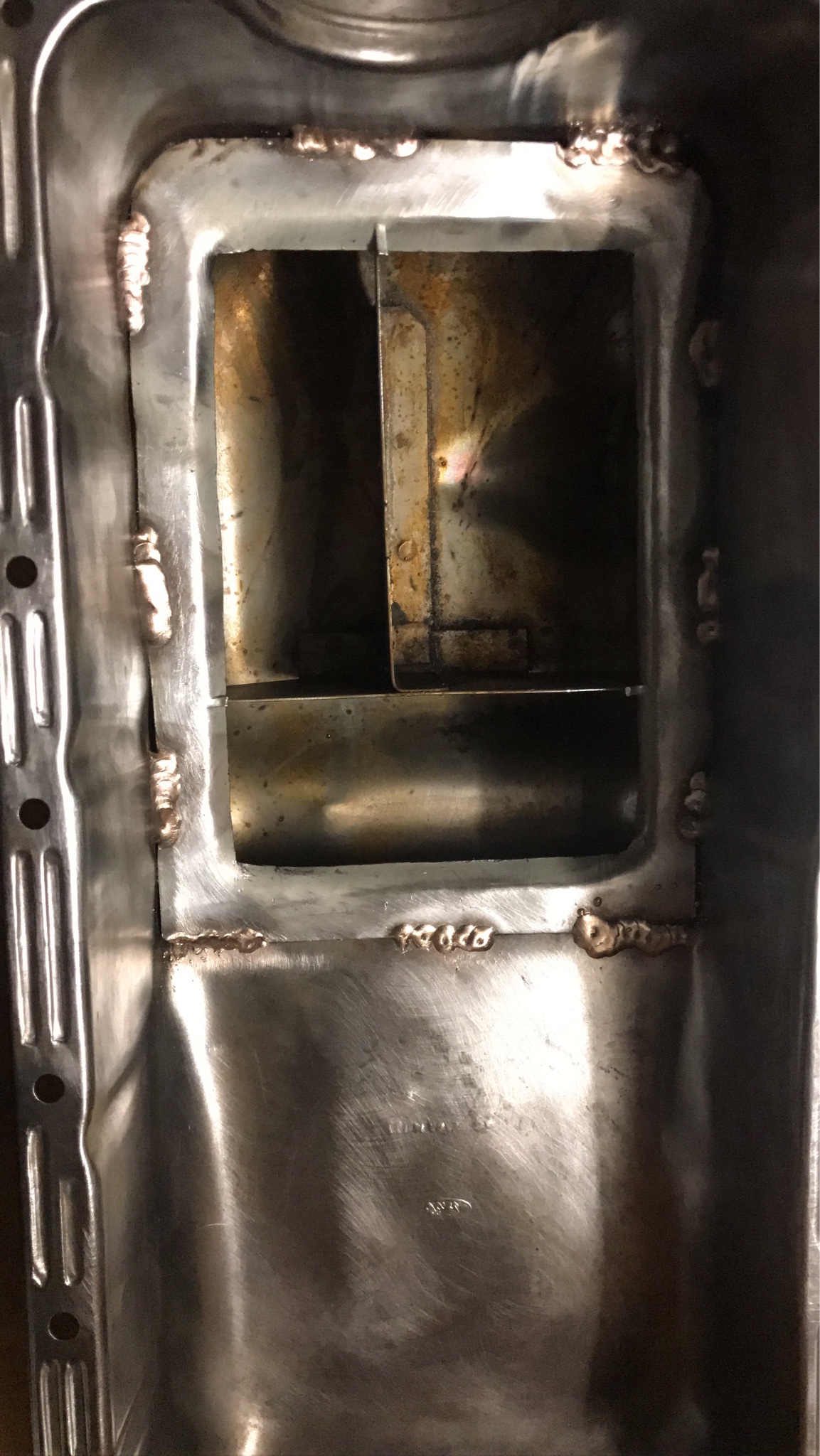

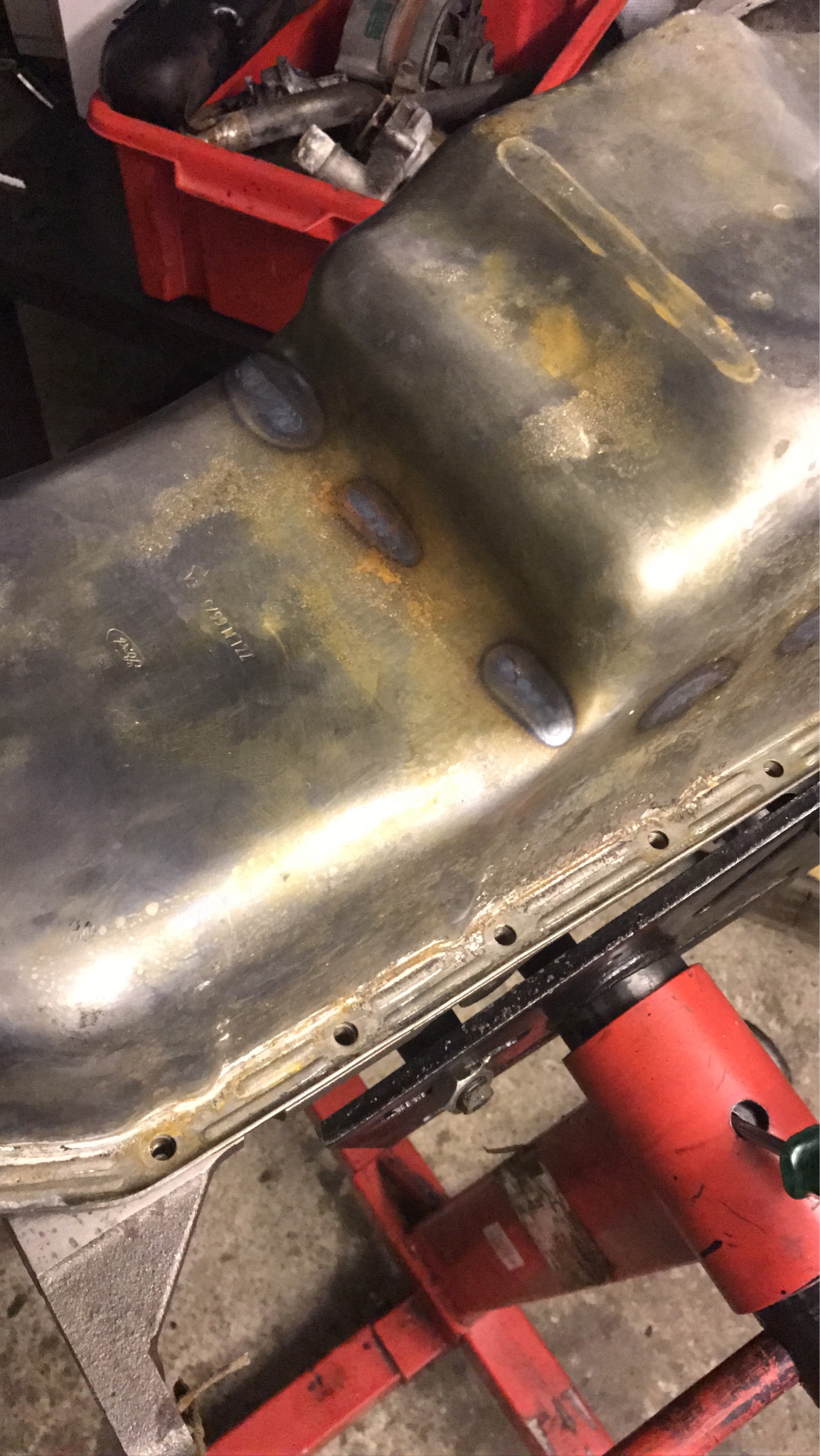

    Modifizierte Ölwanne mit horizontalen Schwallblechen CuSi3 hartgelötet mit dem MAG Schweissgerät
    [​IMG][​IMG][​IMG][​IMG][​IMG]

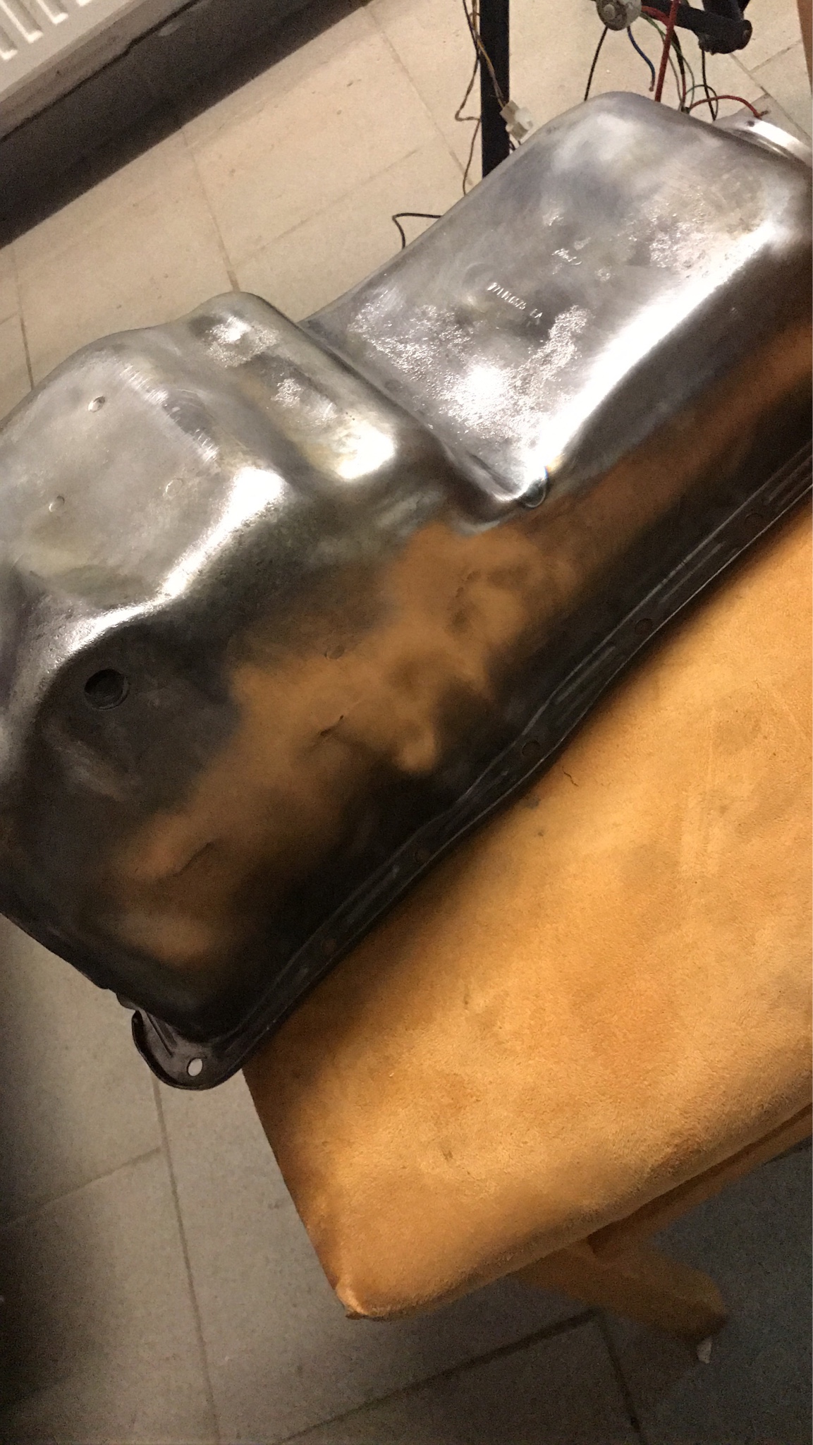

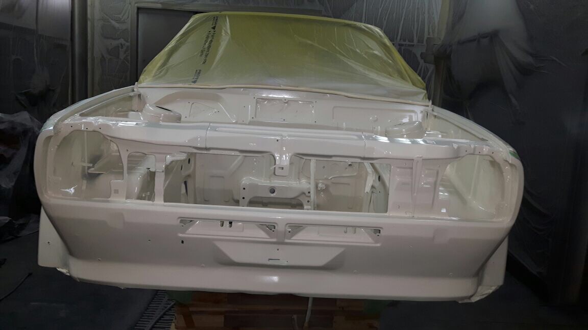

    Spagat zwischen Patina erhalten und Notwendiges machen
