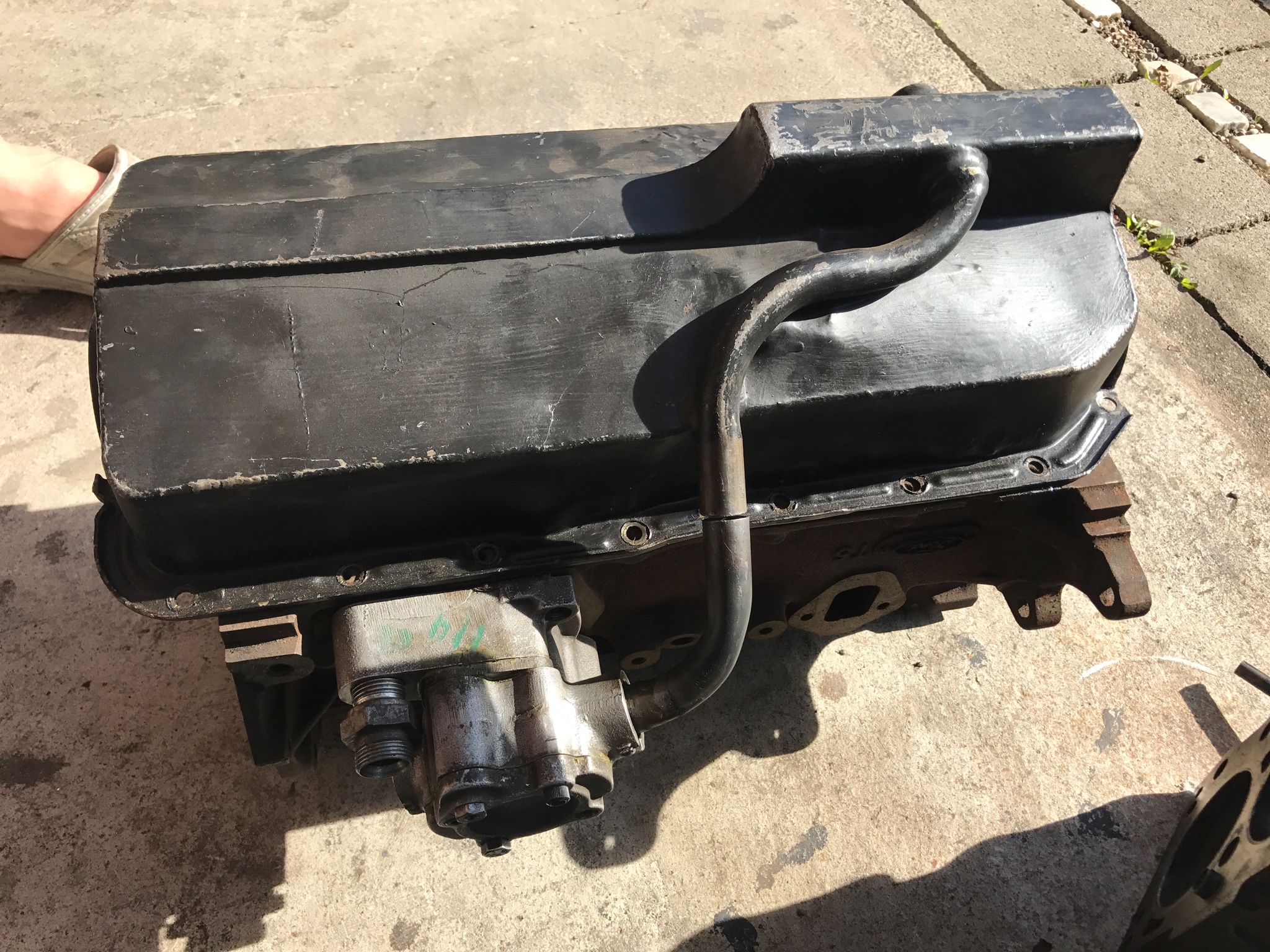

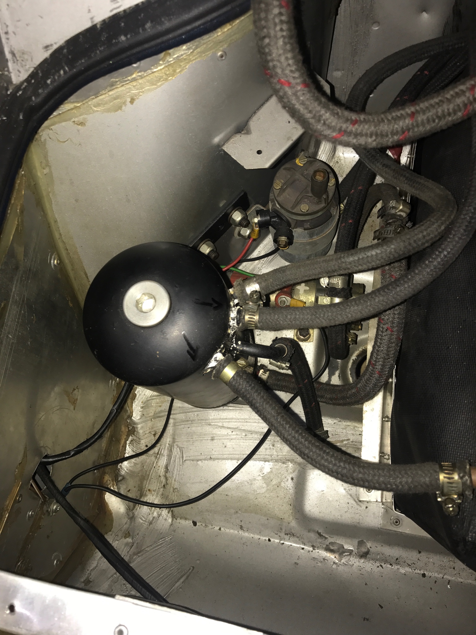

    [​IMG] catchtank Benzin
    [​IMG]es füllt sich wieder
    Gesendet von iPhone mit Tapatalk

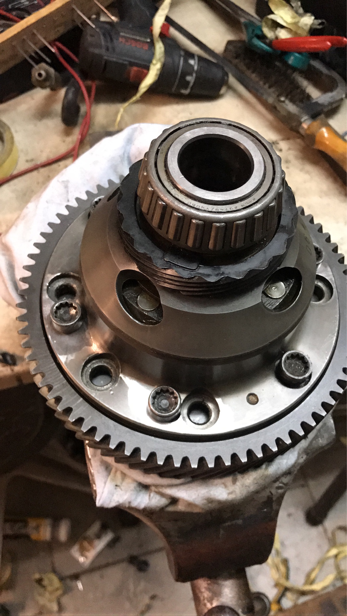

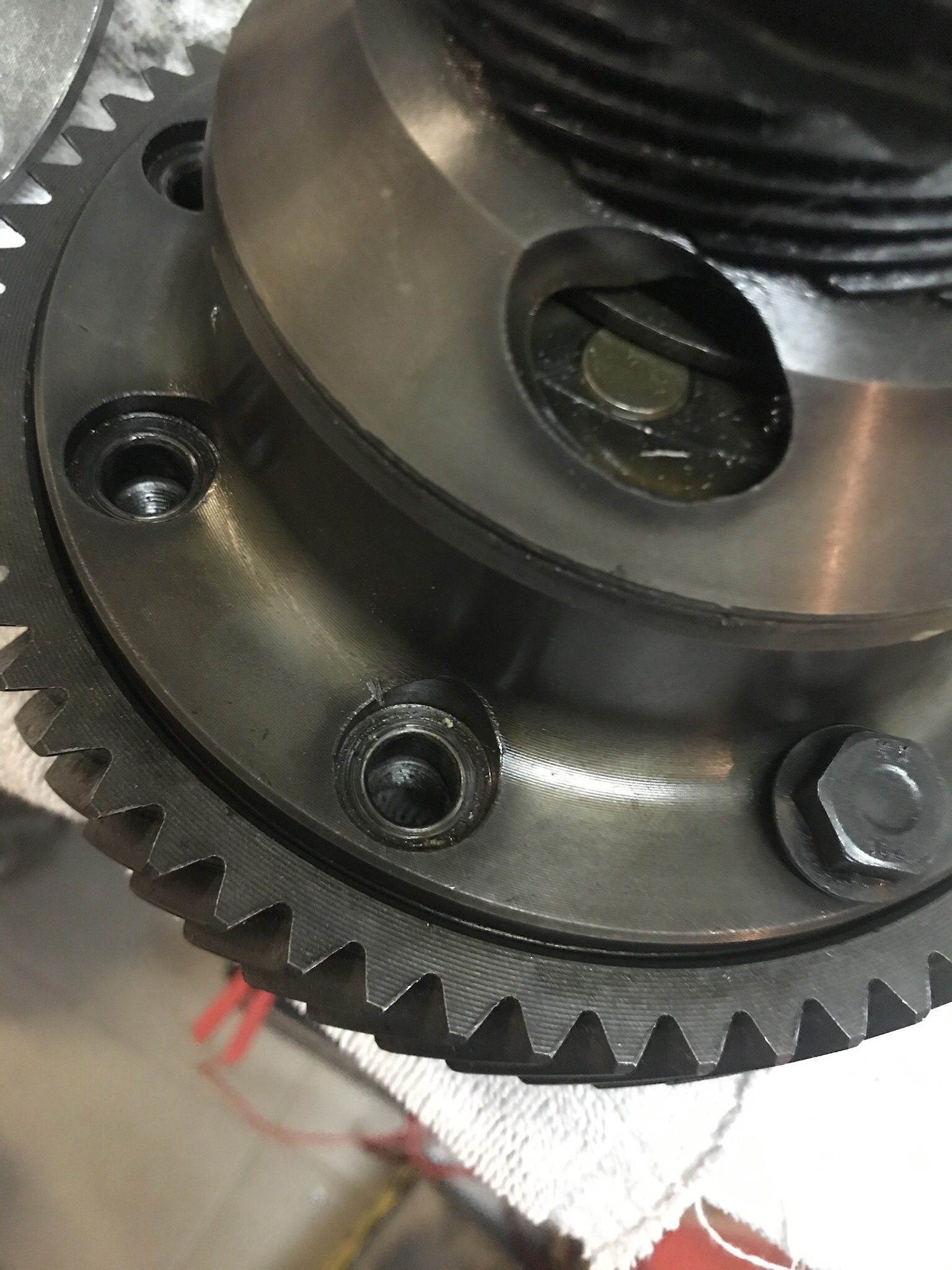

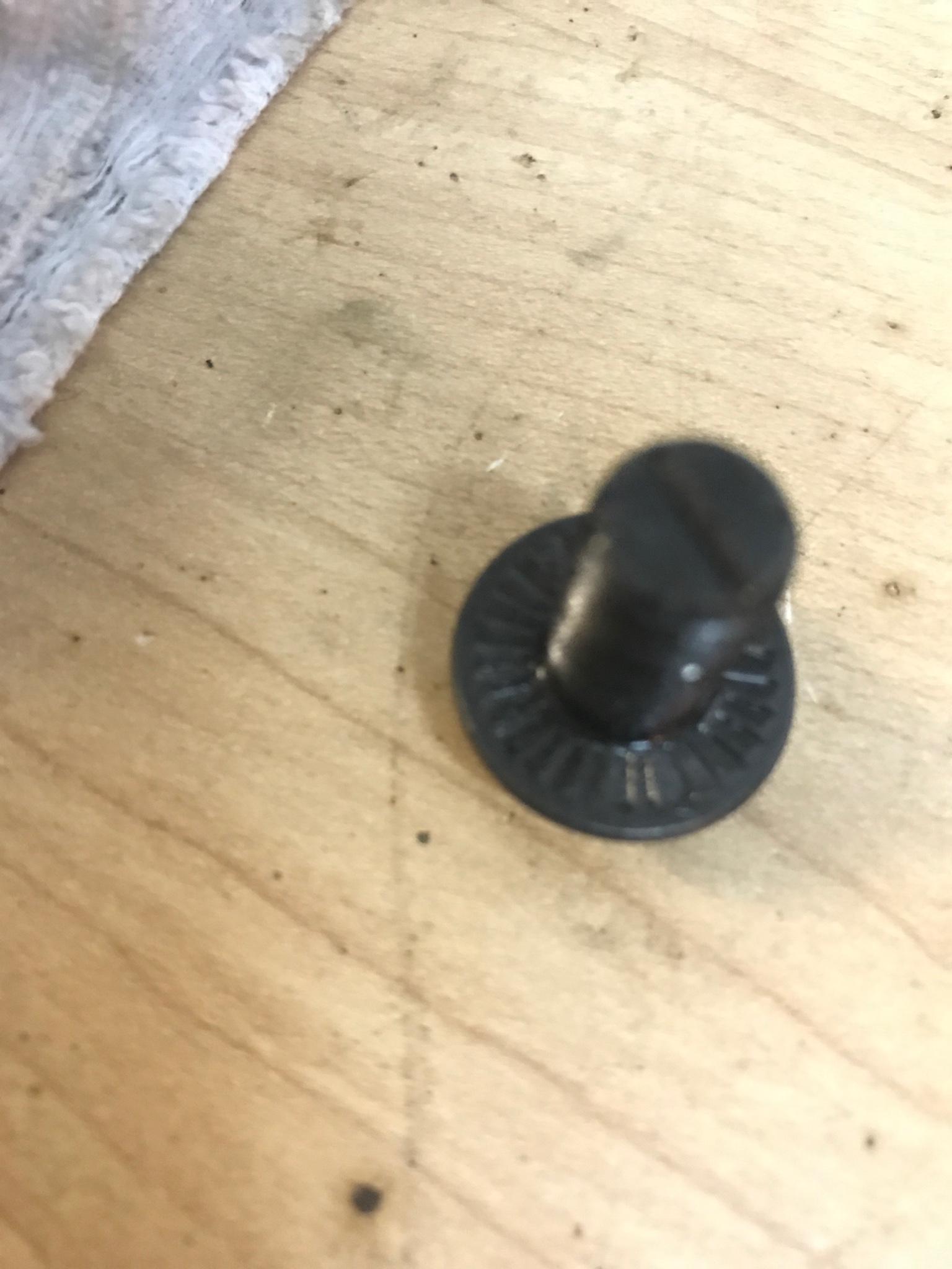

    Habt ihr einen Tipp für mich wo ich die passenden hochfesten Schrauben für das Kegelrad am Differential bekomme? 18mm Länge
    Die Originalschrauben sind M10 Feingewinde mit Schüsselweite 15 , passen aber durch den dicken Kopf leider nicht in die Sperre[​IMG][​IMG]
  7. FBD II
    17. Juni 2007
    3.573
    131
    36211 Alheim
    Audi und VW haben Schrauben mit 10er oder 12er Vielzahnaufnahme mit Feingewinde an der KW verbaut.

    Danke FBD2 für die Schrauben :)

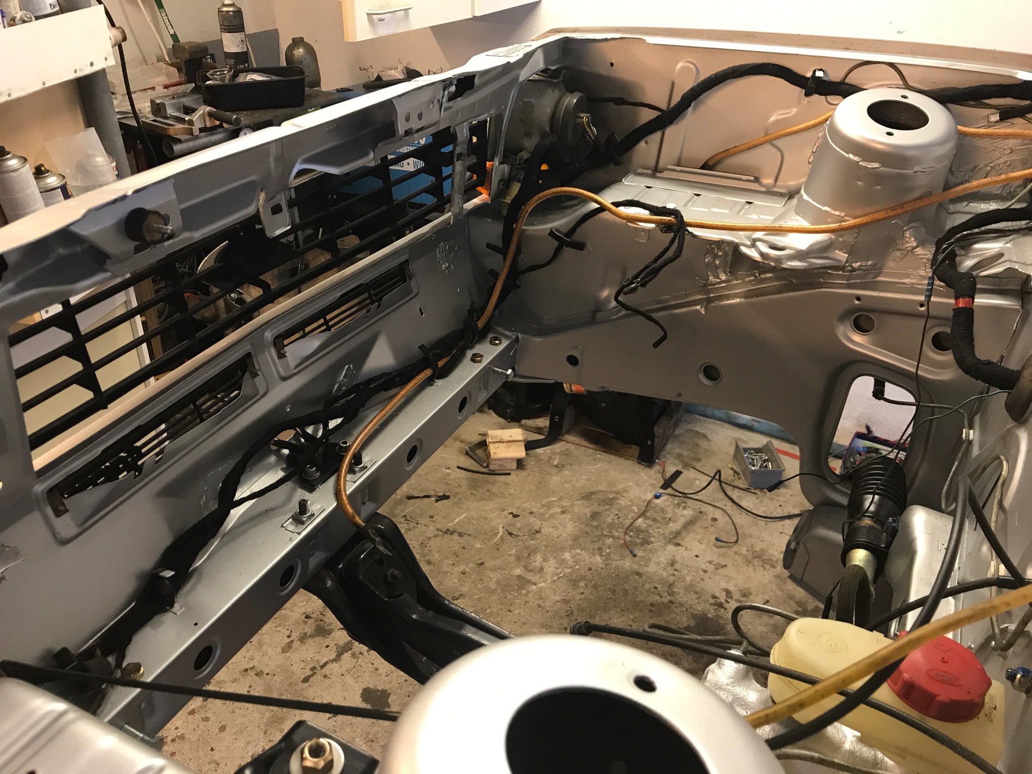

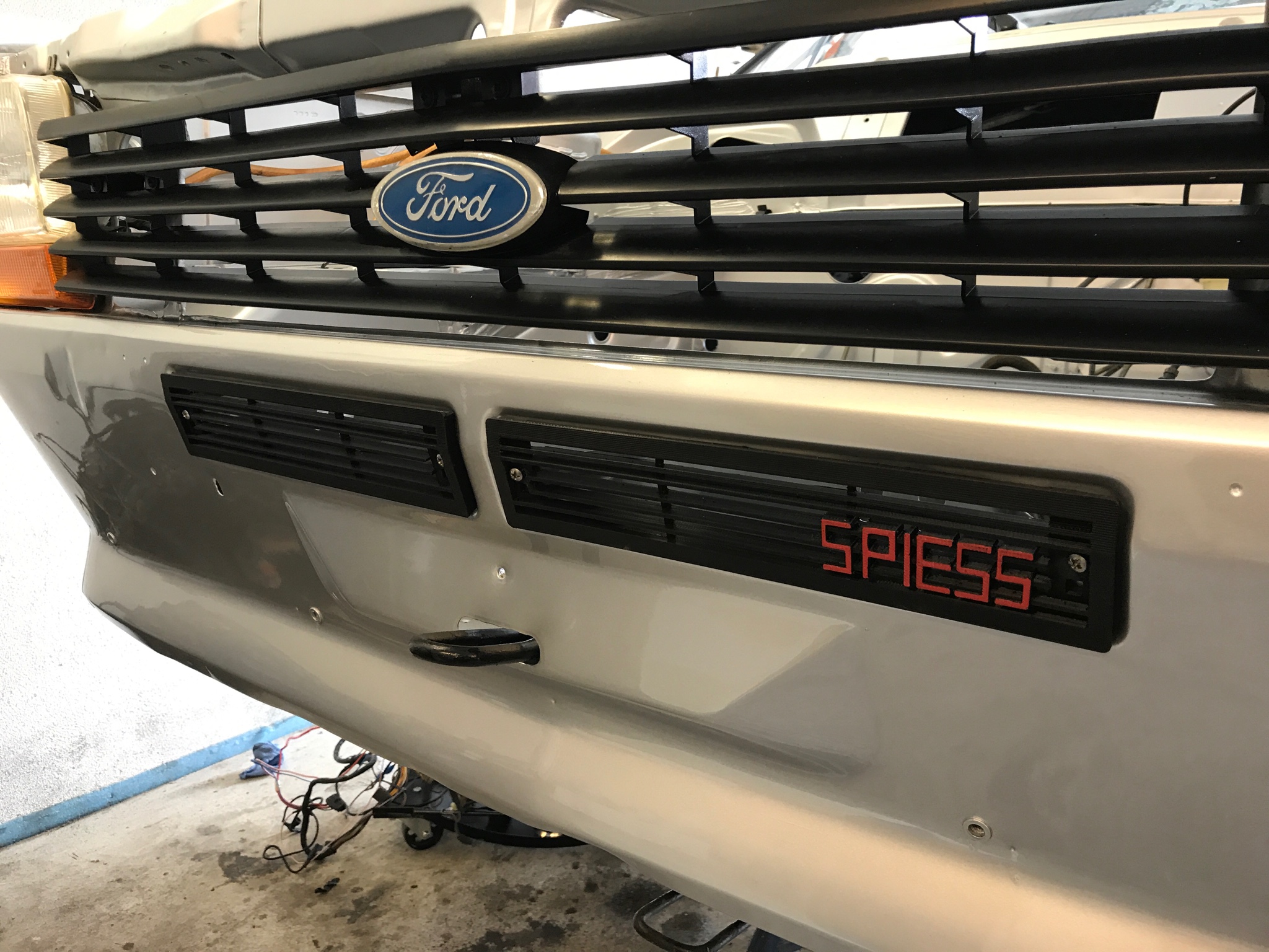

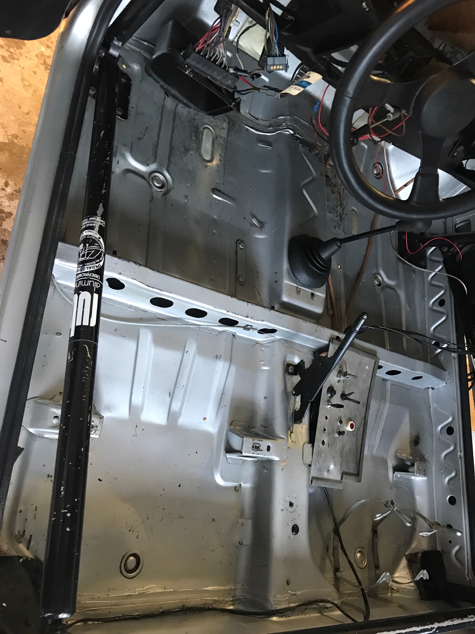

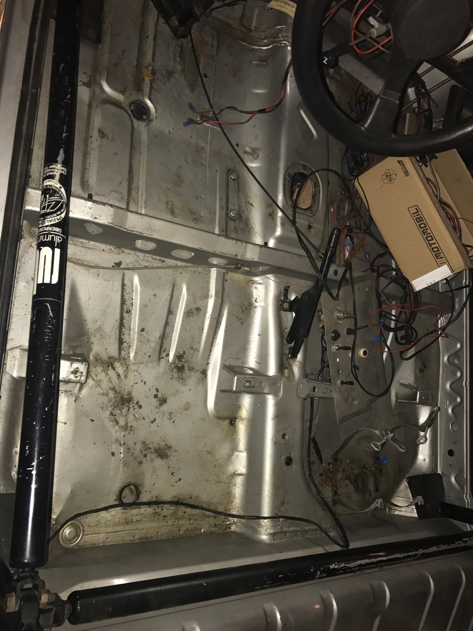

    Putzztag innen:
    [​IMG][​IMG]

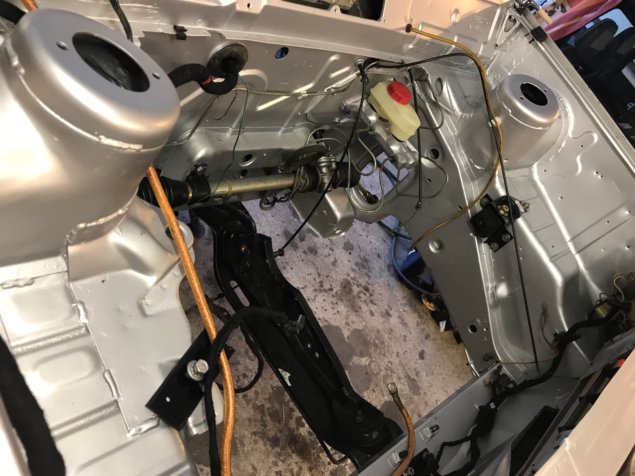

    Der Motorraum füllt sich
    [​IMG][​IMG]
    US MInigrills aus dem 3D Drucker auch montiert

    [​IMG] Sperre umgebohrt - nachdem sich die Beschaffung des Tellerrads mit 73 Zähnen und 8 Bolzen zum Drama entwickelt hat

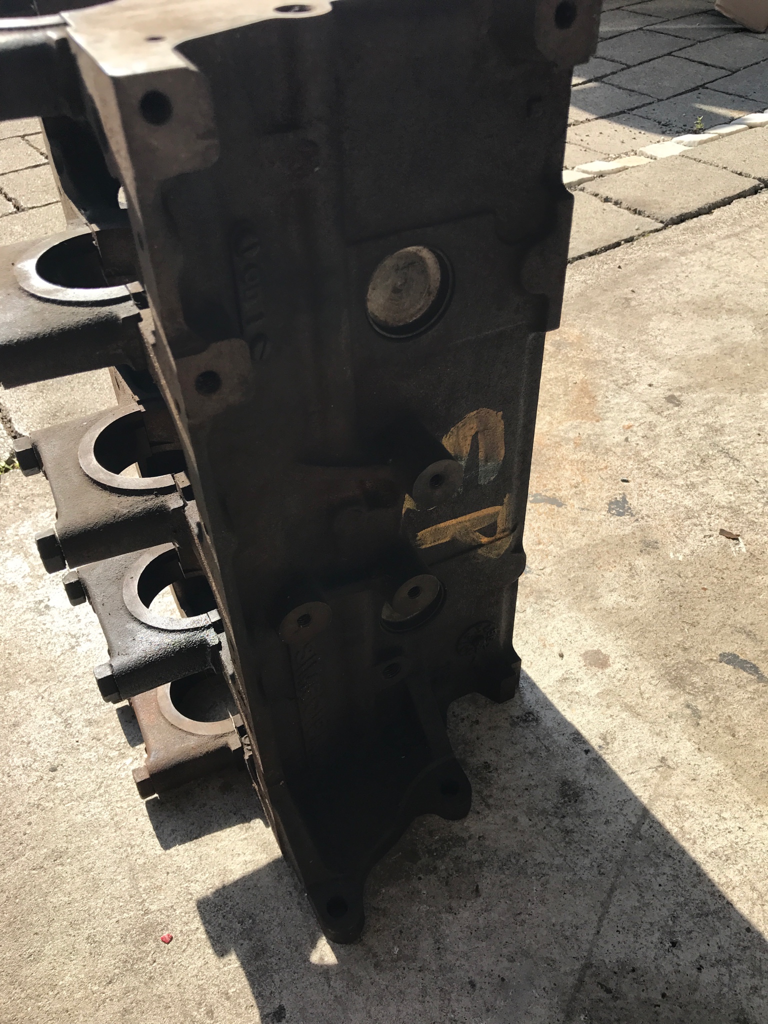

    [​IMG][​IMG]
    Ja, es gibt sie noch die Spiess Originalteile :)

    Demnach doch nur 6-Lochbefestigung?Wo war das Problem?
  17. TS
    Shs2_de
    Shs2_de Forums Profi
    30. November 2014
    687
    93
    Zagreb, Croatia
    Tellerrad hatte 6 Sperre aber 8 Löcher
    Gebrauchtteil gekauft ( aus ctx getriebe)
    Hätte gepasst hätte aber Karies
    Neuteil bestellt und bezahlt - nicht mehr lieferbar
    Überbestand abgefragt und gefunden - Fehler in Datenbestand
    NIemanden gefunden der das gehärtete Zeug umbohren wollte ( Rad oder Korb)
    - letztendlich von der Metallwerkstatt der Lebenshilfe Kaufbeuren einen 10,2 mm Hartmetallbohrer bekommen und selbst mit viel Geduld umgebohrt

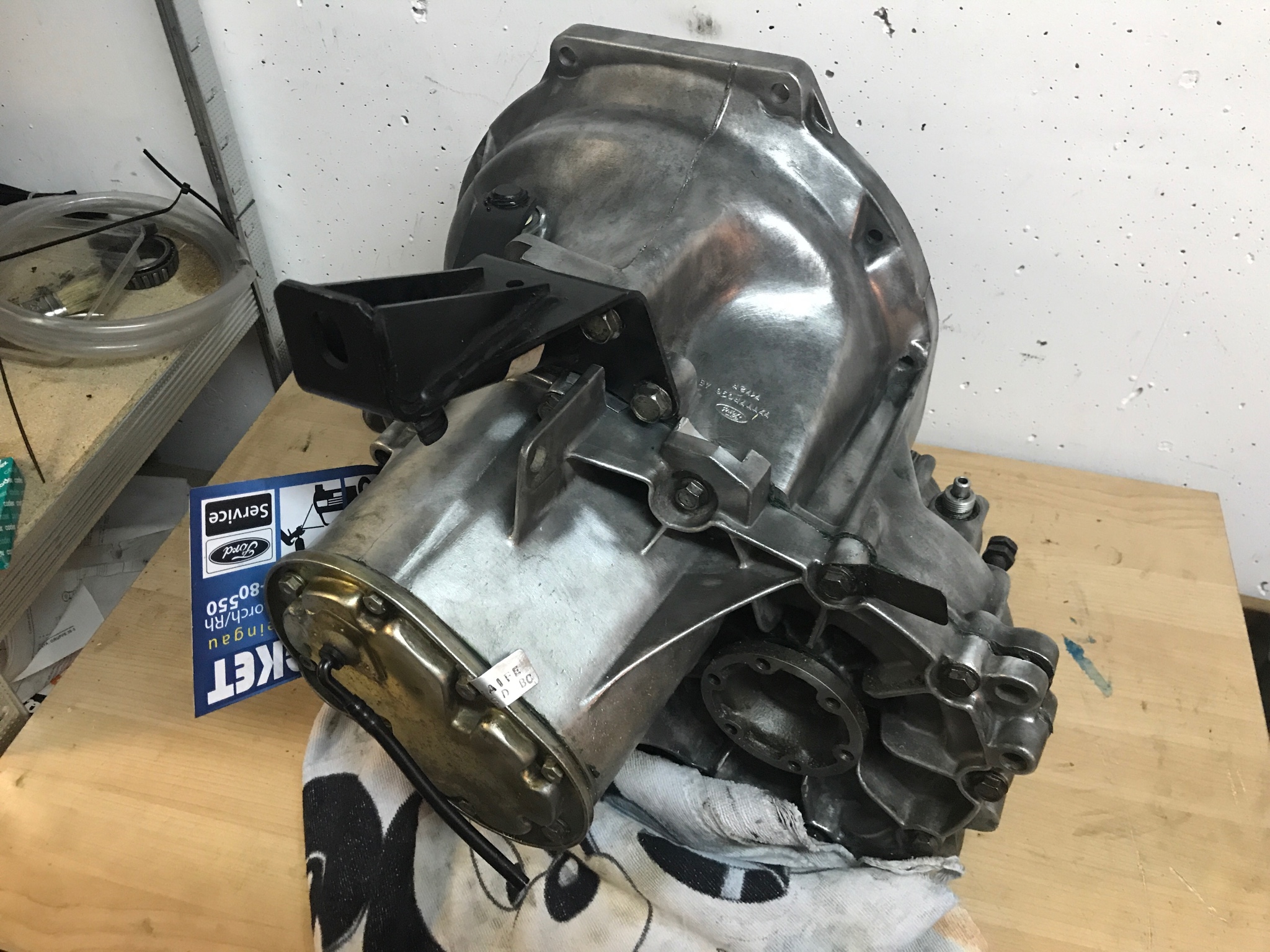

    [​IMG] Getriebe endlich fertig
    Jetzt den echten OT bestimmen und Nocke darauf anpassen[​IMG]
