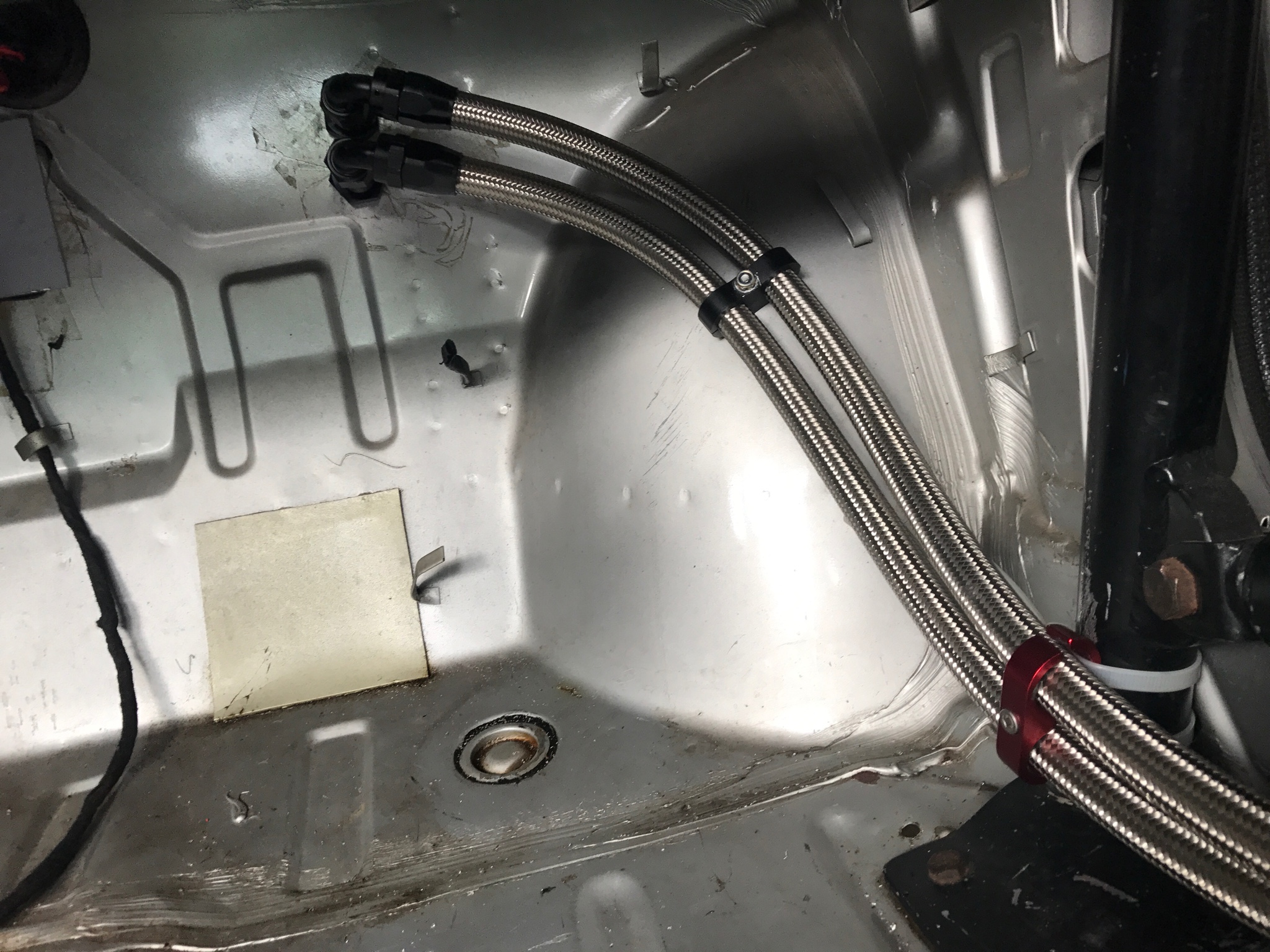

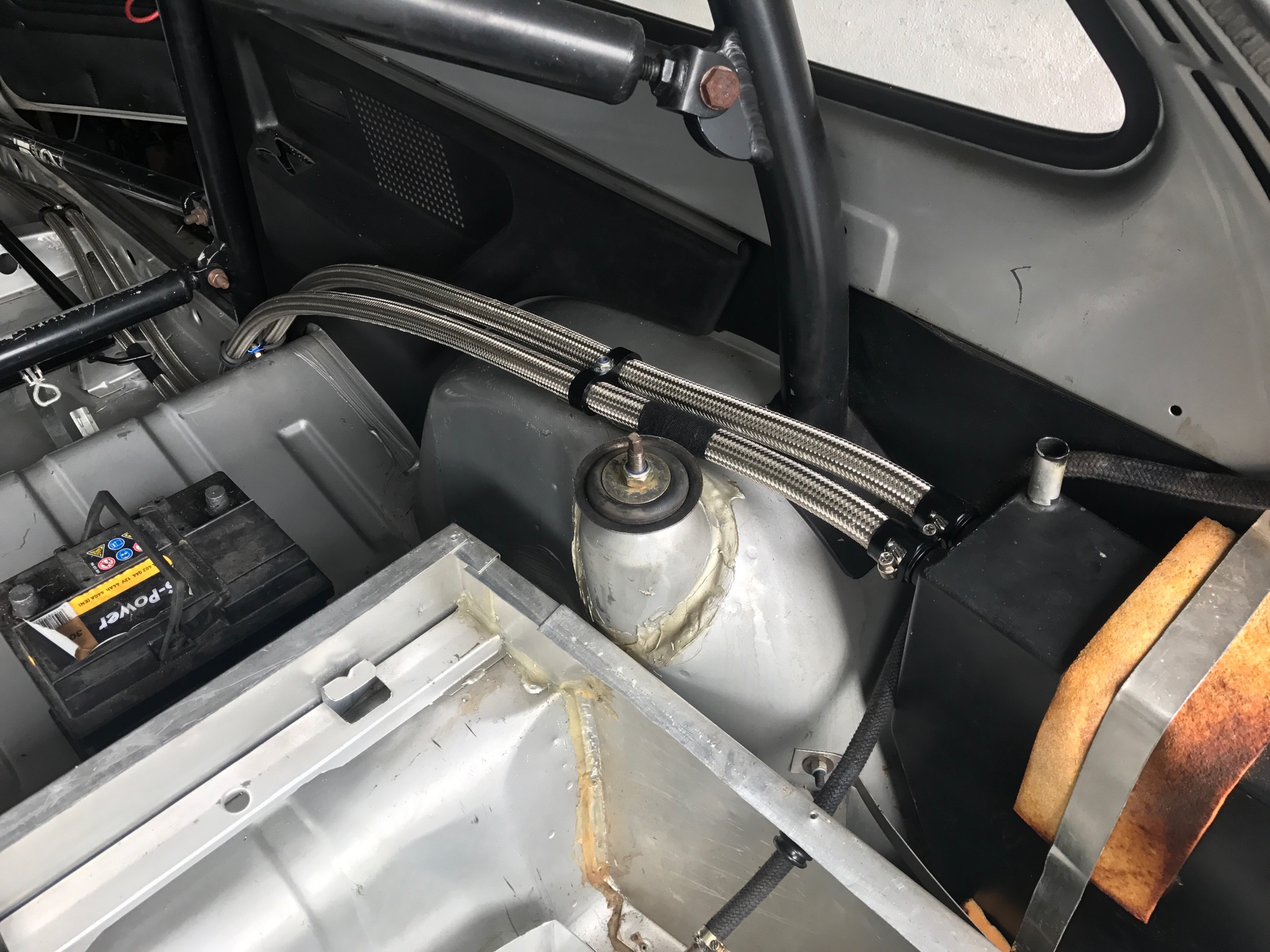

    jetzt bräuchte ich mal Eure Meinung zur Entlüftung Trockensumpftank. VIrgefunden habe ich den mit Isoband abgeklebt
    Jetzt schwanke ich zwischen
    a ) abkleben
    b) mit Schlauch vgl. der Zusatztankentlüftung in den Heckklappenspalt entlüften
    c)mit Schlauch wieder in den motorraum führen - dort Catchtank und Filter
    Denke mal hinten ( im Fahrerraum ) mit Filter zu entlüften ist keine gute Idee
    Der Lehre zufolge brauch die Trockensumpfanlage ja keine Ventildeckel- und Kurbelgehäuseentlüftung[​IMG][​IMG]

    Der Vorschlag C ist schon das Richtige.

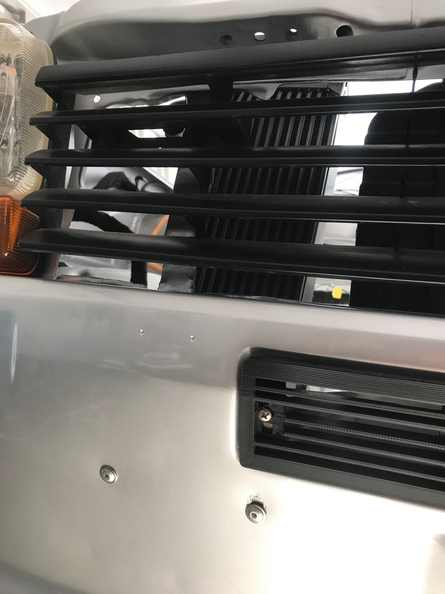

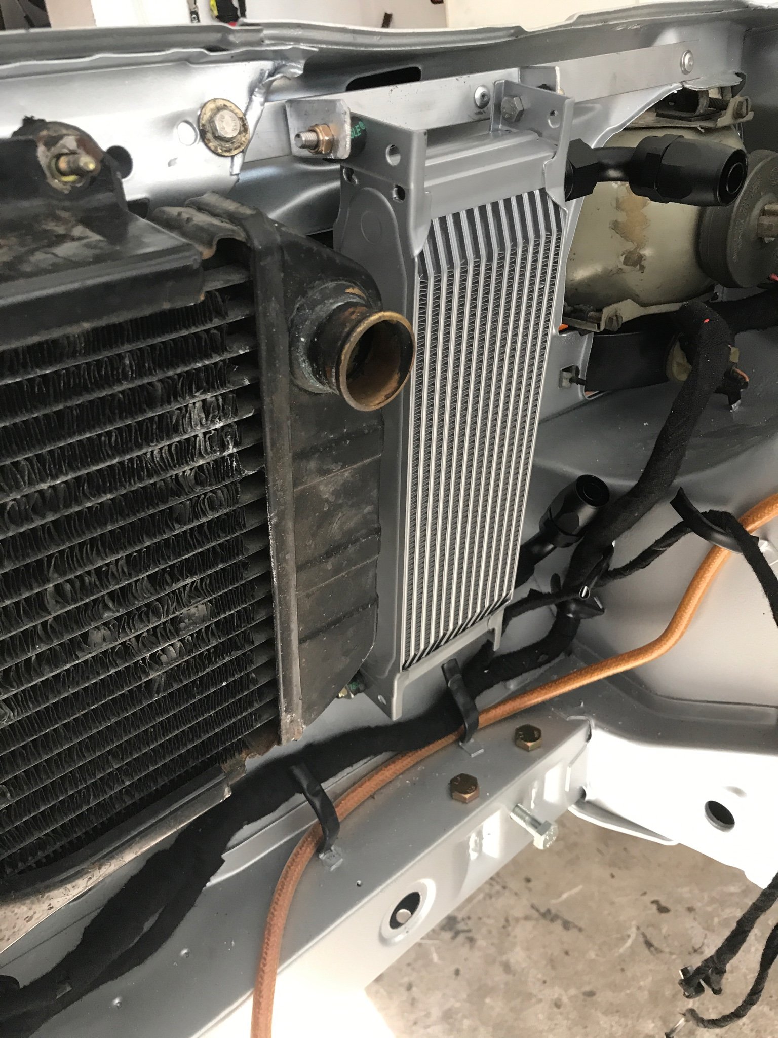

    [​IMG][​IMG]
    Ölkühler gummigelagert montiert
    Gesendet von iPhone mit Tapatalk

  6. FBD II
    17. Juni 2007
    3.572
    131
    36211 Alheim
    Erinnert mich an meinen alten 13S.Allerdings in Spiegelverkehrter Ausführung.
    Hab damals links vom Kühler eine Öffnung geschaffen und eine Golf GTI-Ölkühler verbaut.
    Rechts war ja der Ansaustutzen vom Luftfilter.
    Hat super funktioniert..Bis ich mir den Motor plattgefahren habe.
    Damals nach Idstein bei Frankfurt.Die Autobahn ist Ihm nicht gekommen.:(

  8. TS
    Shs2_de
    Shs2_de Forums Profi
    30. November 2014
    687
    92
    Zagreb, Croatia
    die Löcher waren ja schon gegeben - und die Detektivarbeit nicht allzu schwer . Wobei der Lehrling , der das Blech ausgeschnitten hat- ist wohl danach zum Bäcker umgeschult worden
    Free936 gefällt das.

  10. XR2
    XR2 Forums Inventar
    10. November 2002
    12.246
    147
    Tittenkofen
    Unnötiges Gewicht die Halter von dem Ölkühler. Viel zu viel Material. Und gummigelagert muß der auch nicht sein.

  12. TS
    Shs2_de
    30. November 2014
    687
    92
    Zagreb, Croatia
    Die Halter hab ich eh neu aus Alu machen müssen- minimalistischer ging es kaum und bei 710 Kilo Mindestgewicht hab ich wohl eher andere Probleme

    Stefan, mal was anderes, das Blech hinter dem Kühlergrill machst du aber noch schwarz ! Sieht nicht gut aus wenn da die silberne Farbe durchleuchtet....und er wird etwas schwerer !

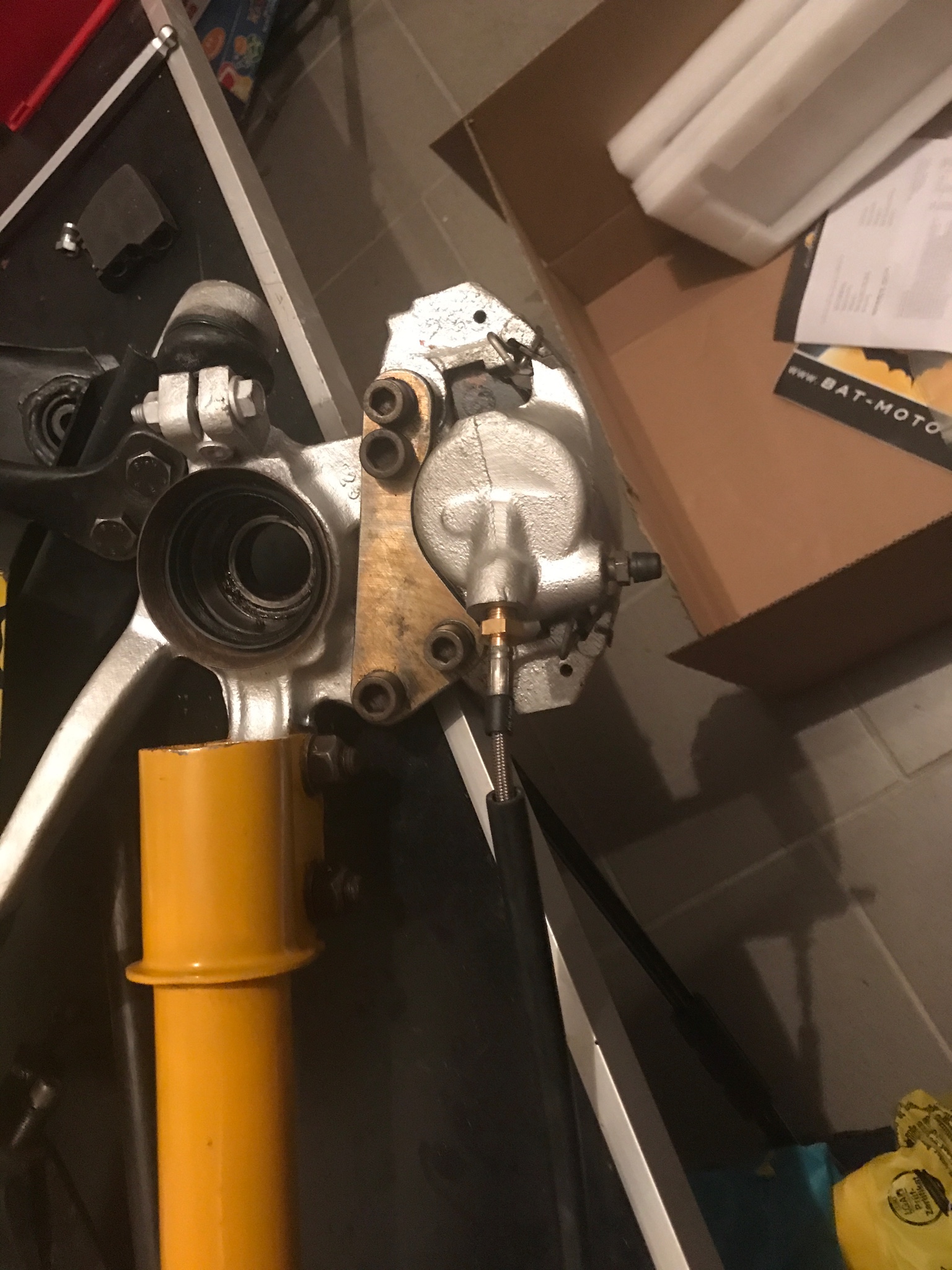

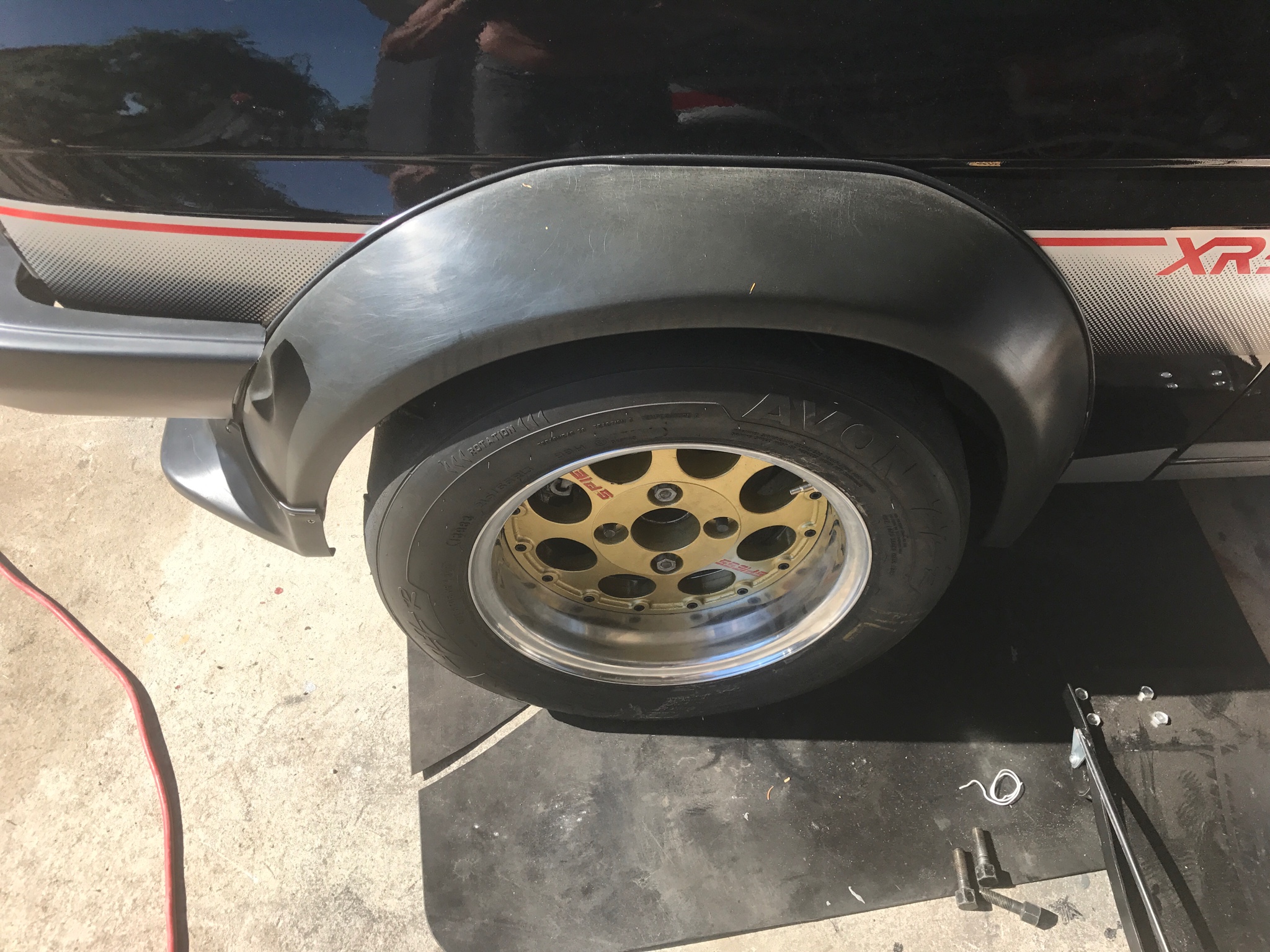

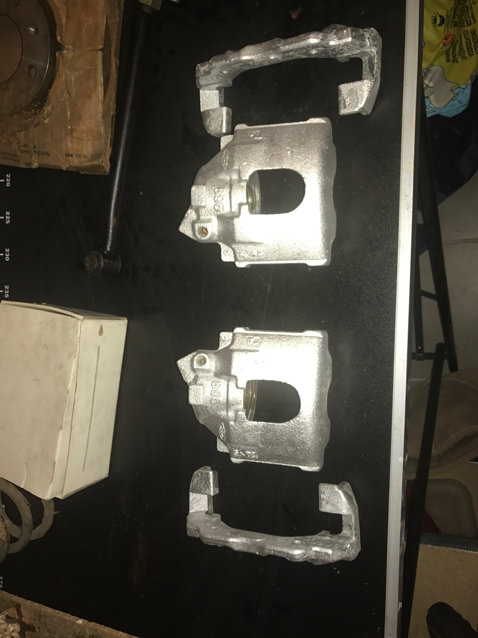

    [​IMG][​IMG][​IMG]nachdem die Spiess Felgen sich auch ohne Spurverbreiterung mit dem XR2 Sattel vertragen ( wenn auch knapp) hab ich jetzt neben der 13" RS Bremse eine weitere Option

    Also wenn ich nicht ganz von Alzheimer verfolgt bin,
    haste jetzt den Umbaukit auf größere Bremsscheibe verbaut?
    Du hast dann zwar größere Belagfläche (221 zu 240mm).
    Aber dann immer noch Vollmaterialscheiben.
    Oder?

    Der spiess hatte das RS Kit - aber die Scheiben sind nicht mehr zu bekommen - Alternative wären PSA Scheiben.
    Ich kann ( und werde wohl auch) auf XR2 Innenbelüftet mit griffigeren Belägen gehen und das Rs KIt überholt weglegen

    Für die XR2-Bremse hab ich noch einen Satz rote Beläge im Keller liegen. Sind wie neu.
