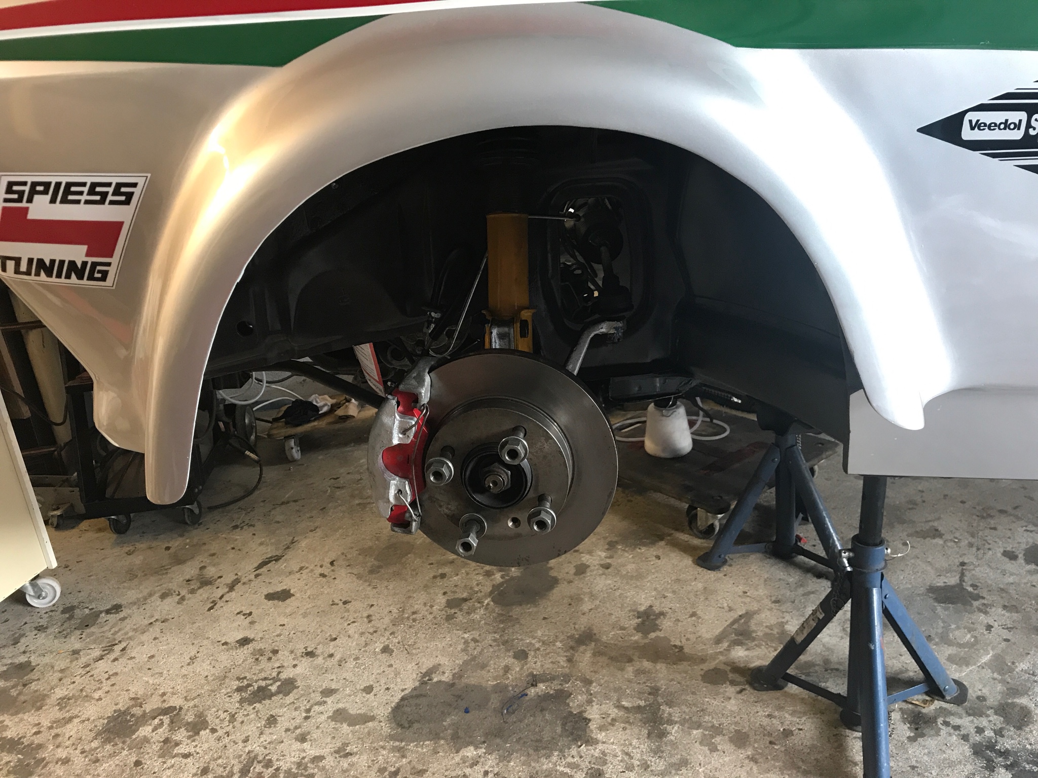

    Coole Bremsbeläge! ;) Bei den meisten Leuten gibts nur rote Sättel :D

    Ja total seltene Dinger - werden nicht unter 400 Euro die Seite gehandelt, aber wem sag ich das [emoji23][emoji6]

    Die Beläge von Pagid hab ich auch.
    Ist im XR2 und im Escort drin.
    Sehr gut alltagstauglich und wenn mans wirklich mal braucht
    "packen" die Bremsen besser zu als mit Serienbelägen.

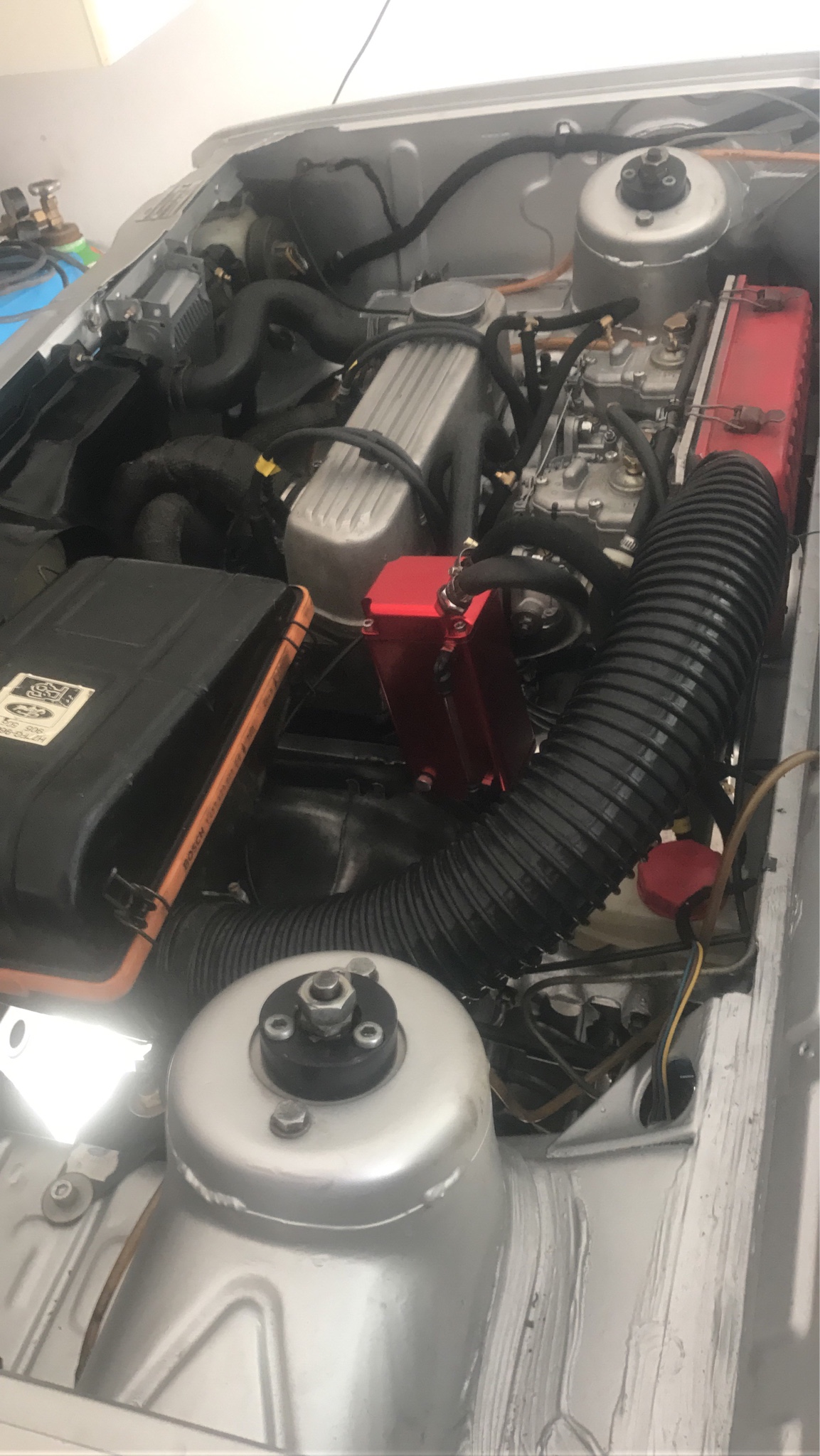

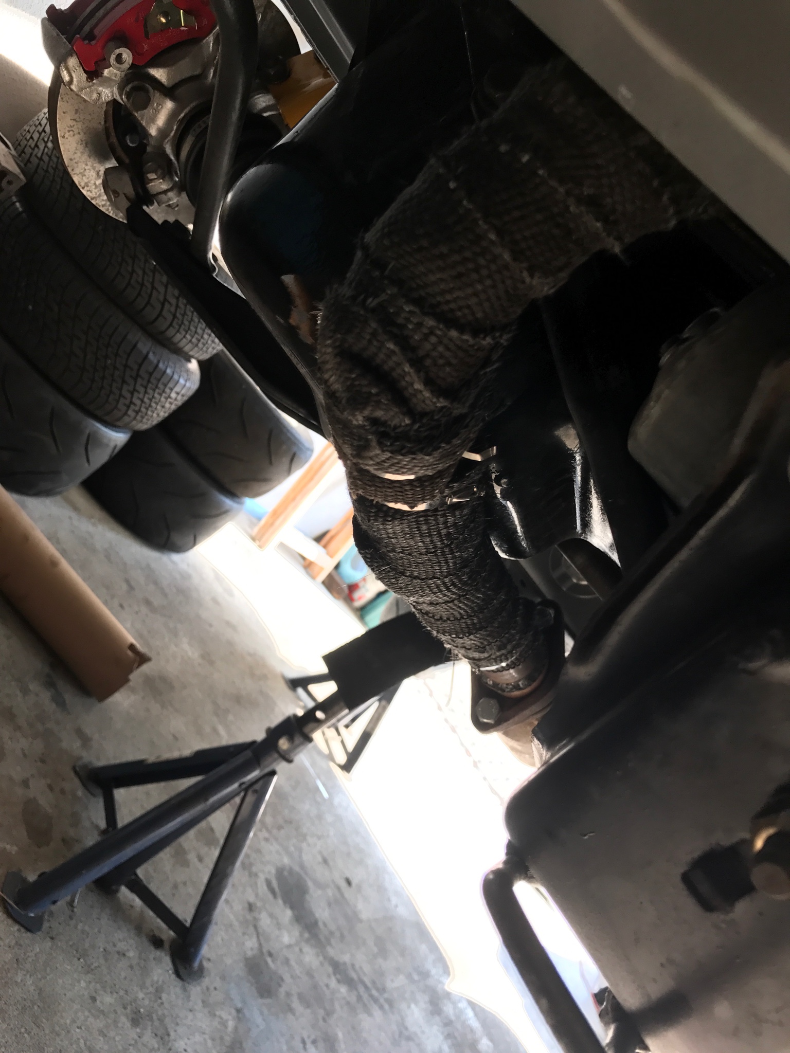

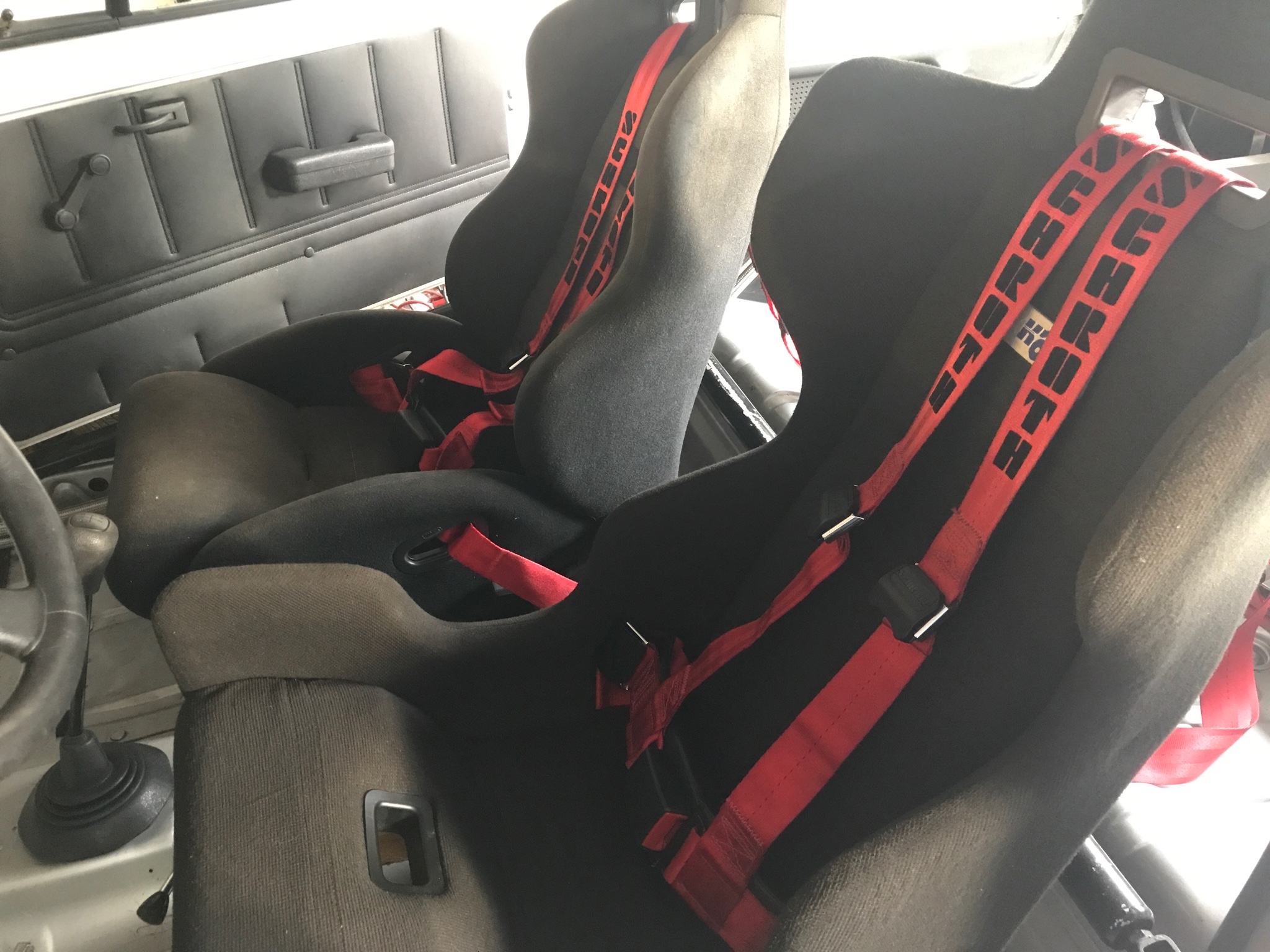

    [​IMG][​IMG]
    So, jetzt kommt meine Reserveanlage vom XR2 auch mal temporär zum Einsatz
    Gesendet von iPhone mit Tapatalk
    Free936 gefällt das.
  9. FBD II
    17. Juni 2007
    3.573
    131
    36211 Alheim
    Die Gummihaken gabs früher sehr günstig.
    Ist es nicht gefährlich,die Auspuffverbindung so schräg zu stellen?
    Es beschleunigt das Festhaken an Bodenerhebungen.

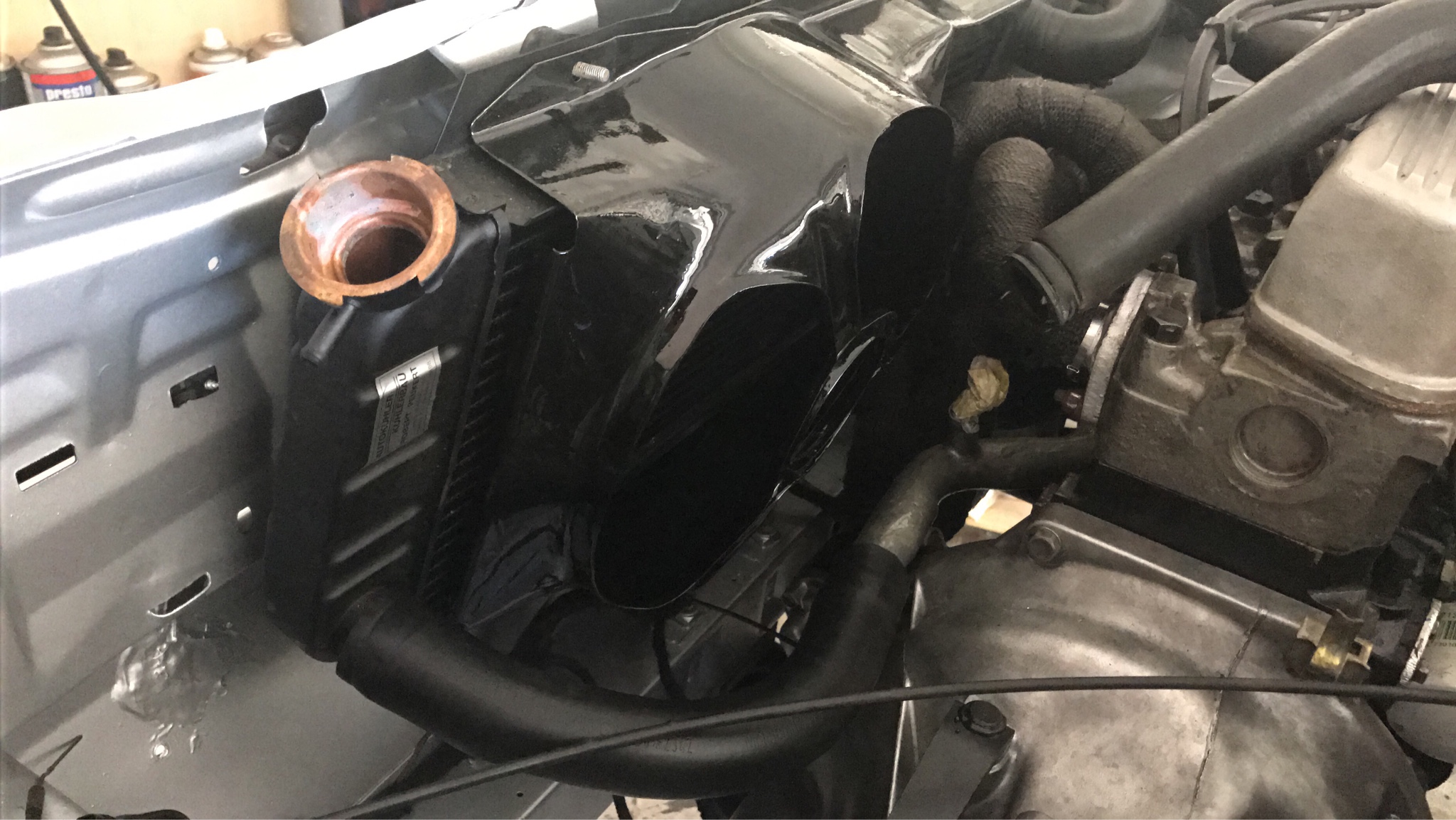

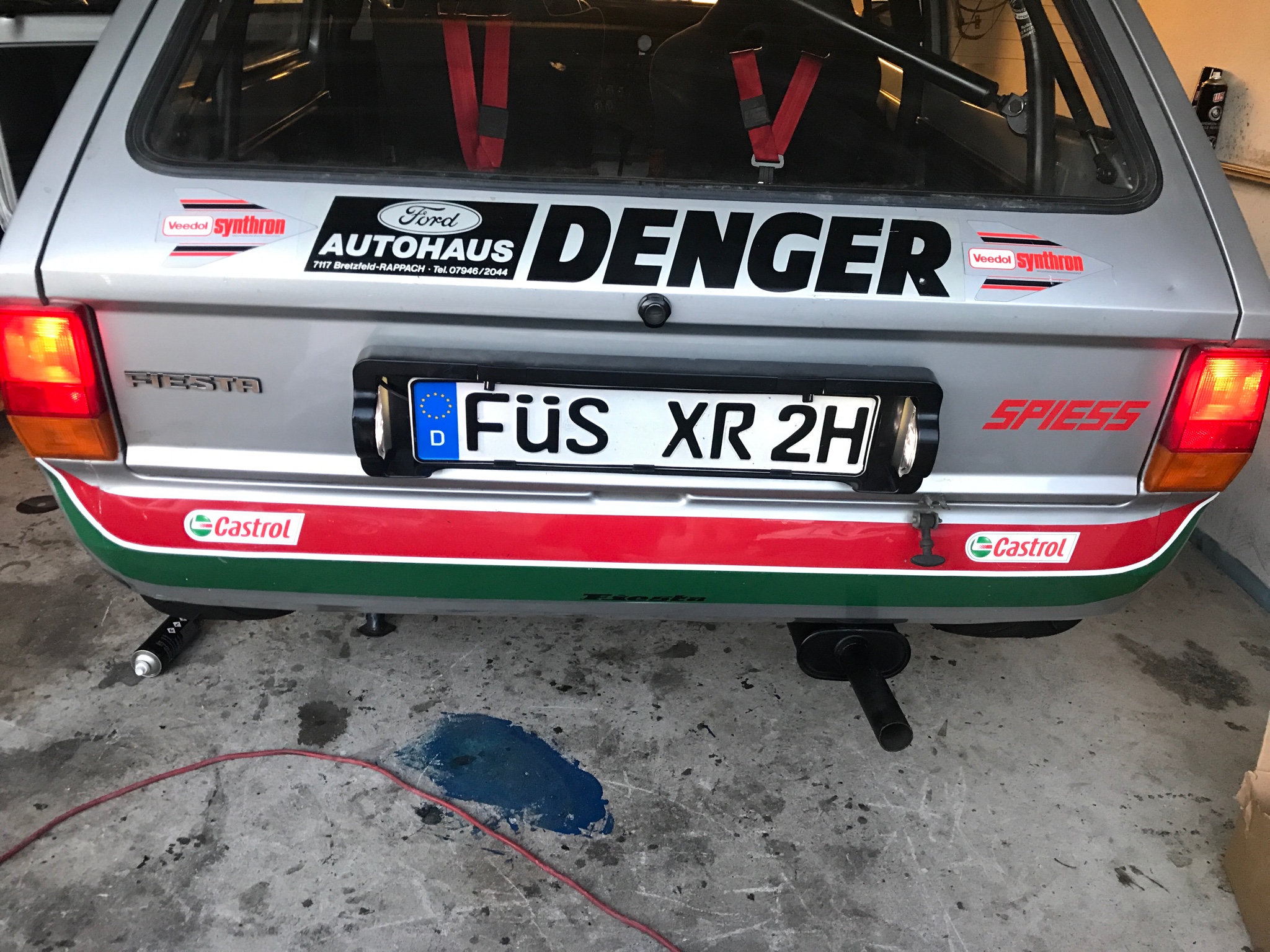

    [​IMG][​IMG][​IMG][​IMG]
    Streicher und Free936 gefällt das.
  12. MBNalbach
    MBNalbach Forums Elite
    19. Juli 2002
    1.212
    52
    SAARLOUIS
    Welch ein Tempo... Sieht klasse aus der Hobel

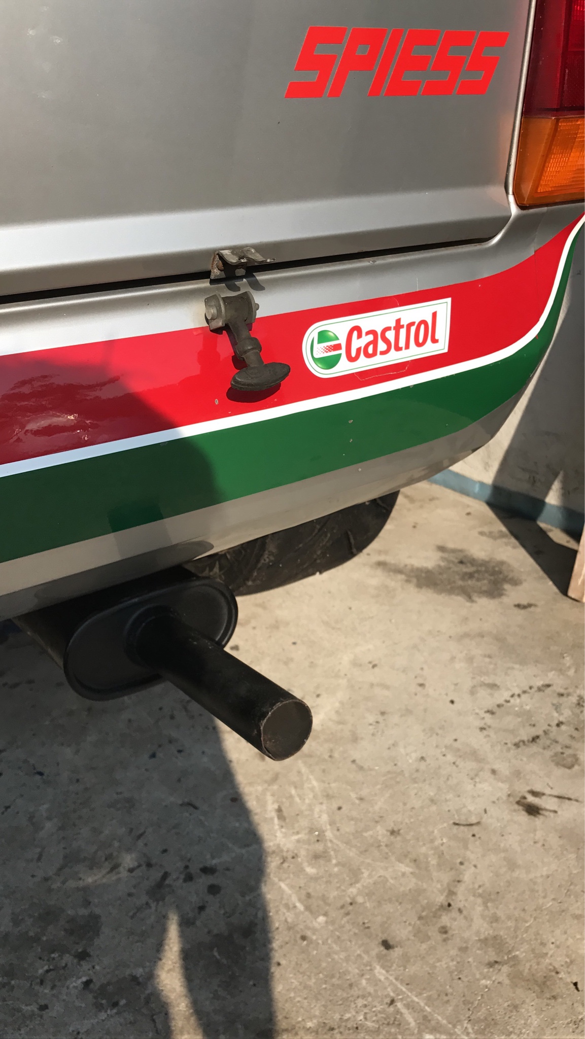

    [​IMG][​IMG]Kanibalen Tag

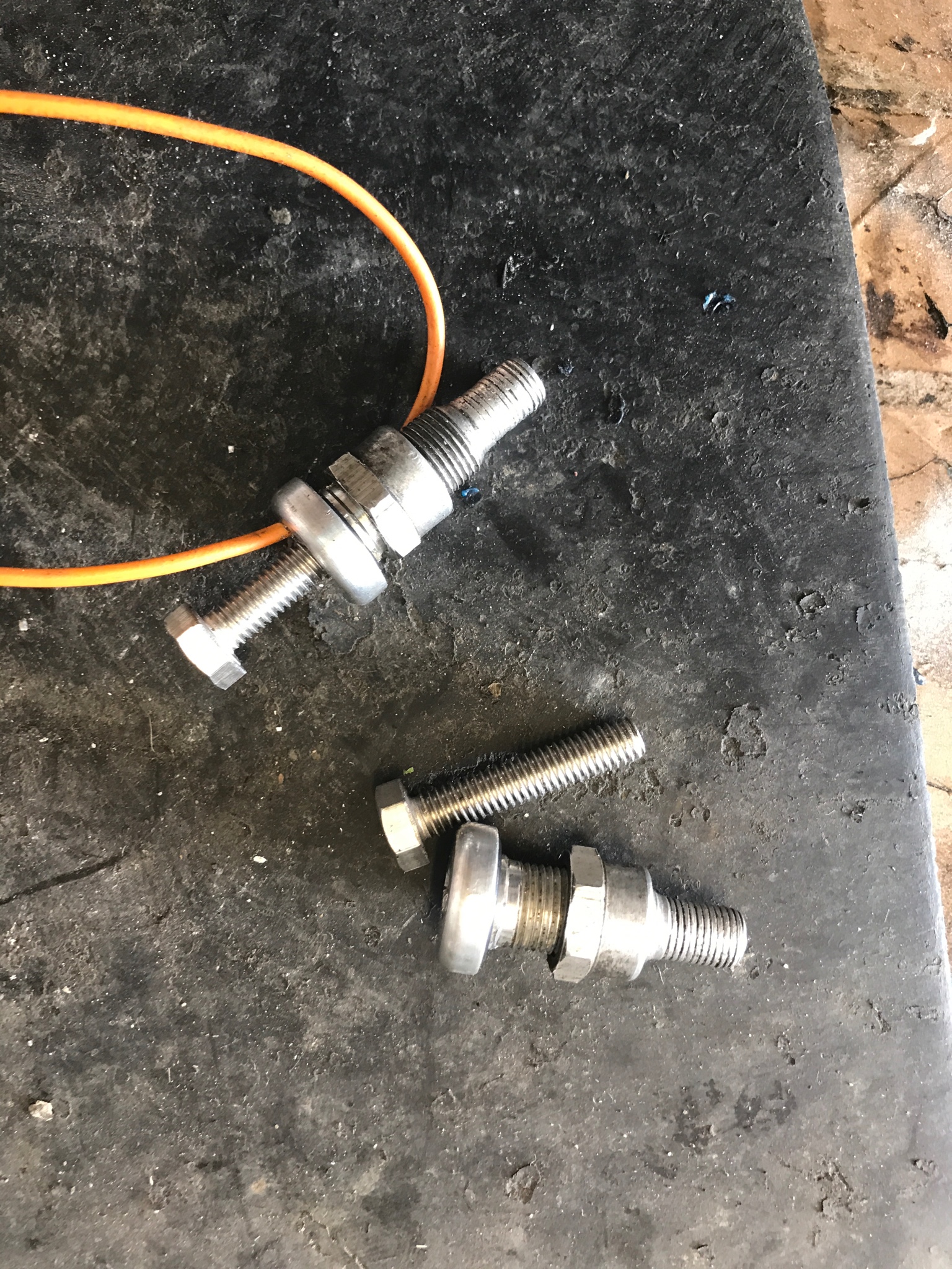

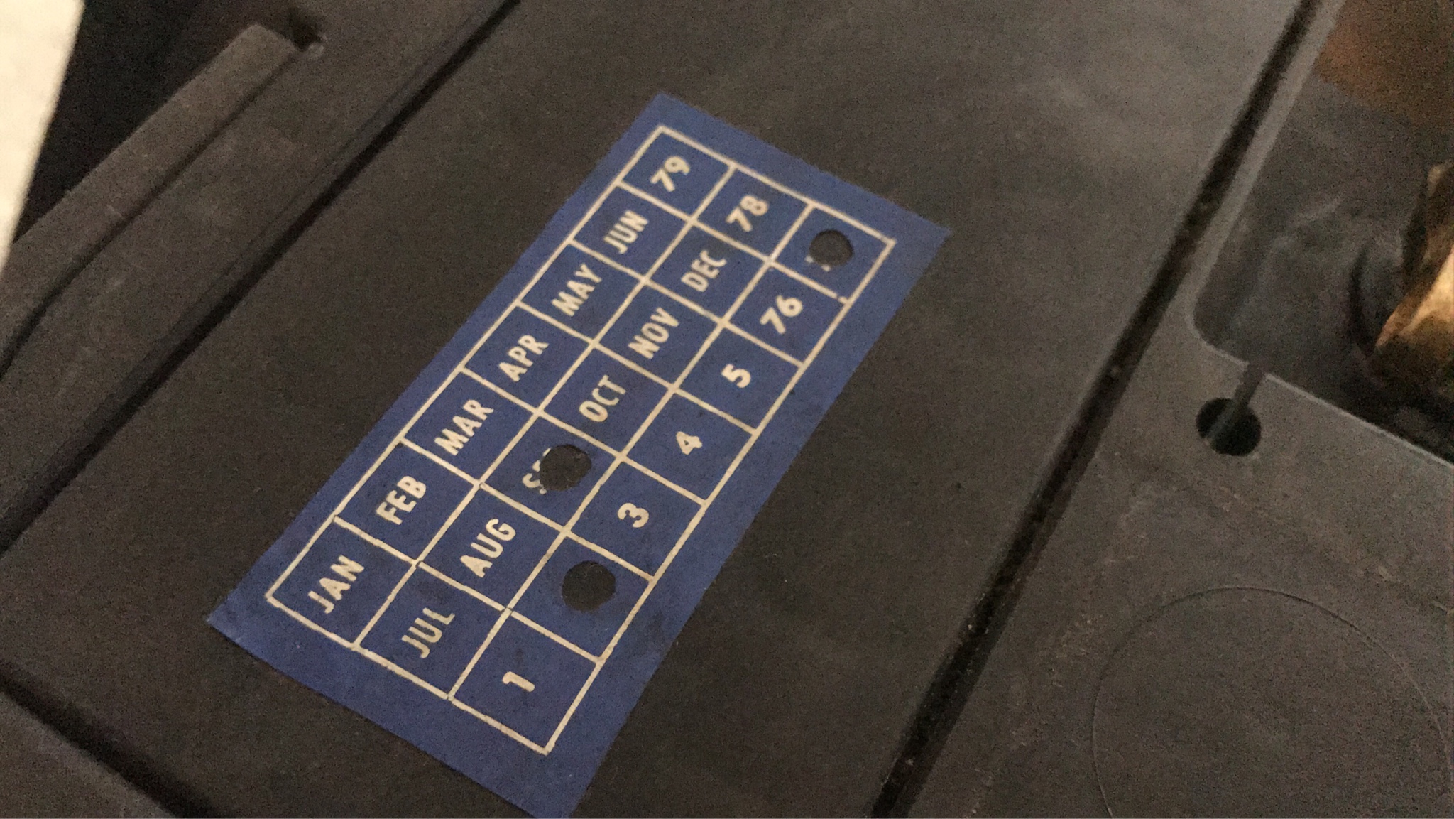

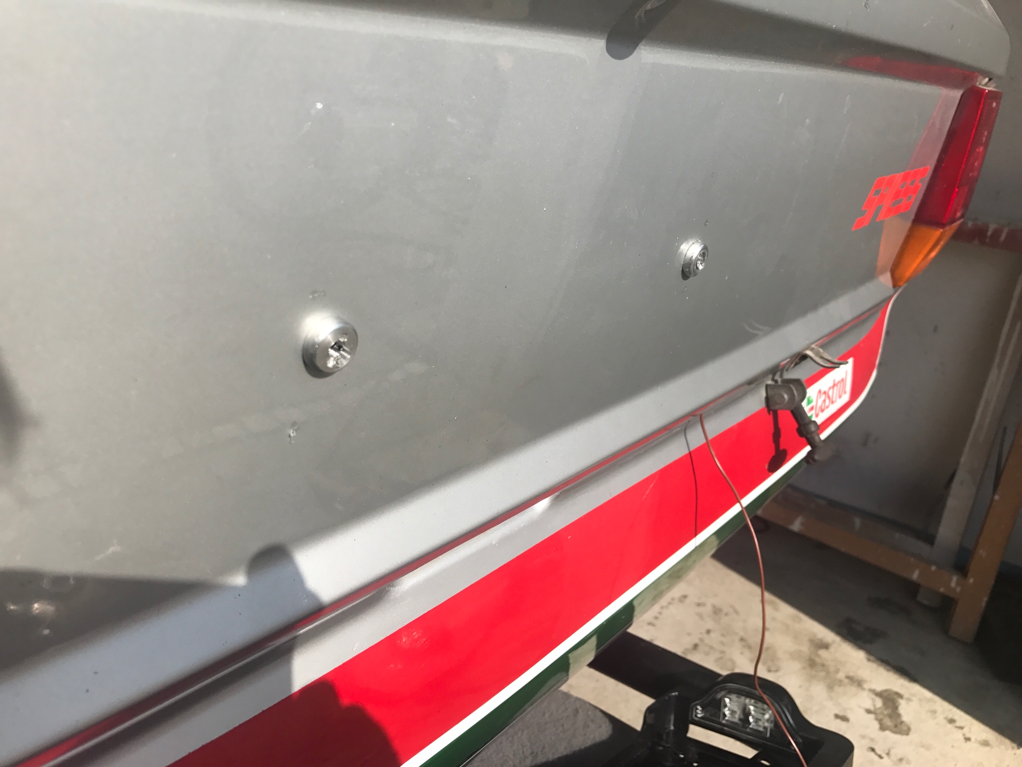

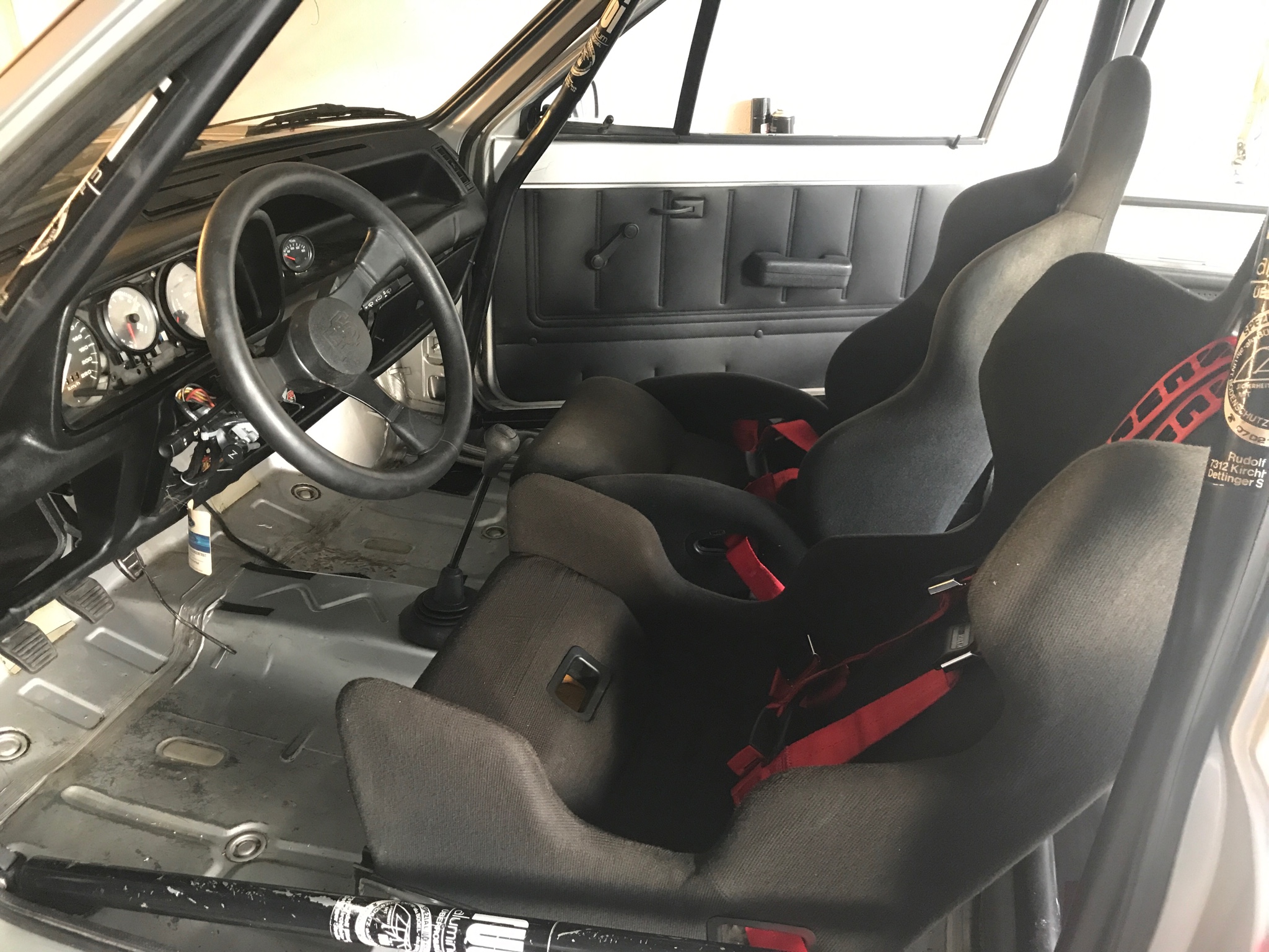

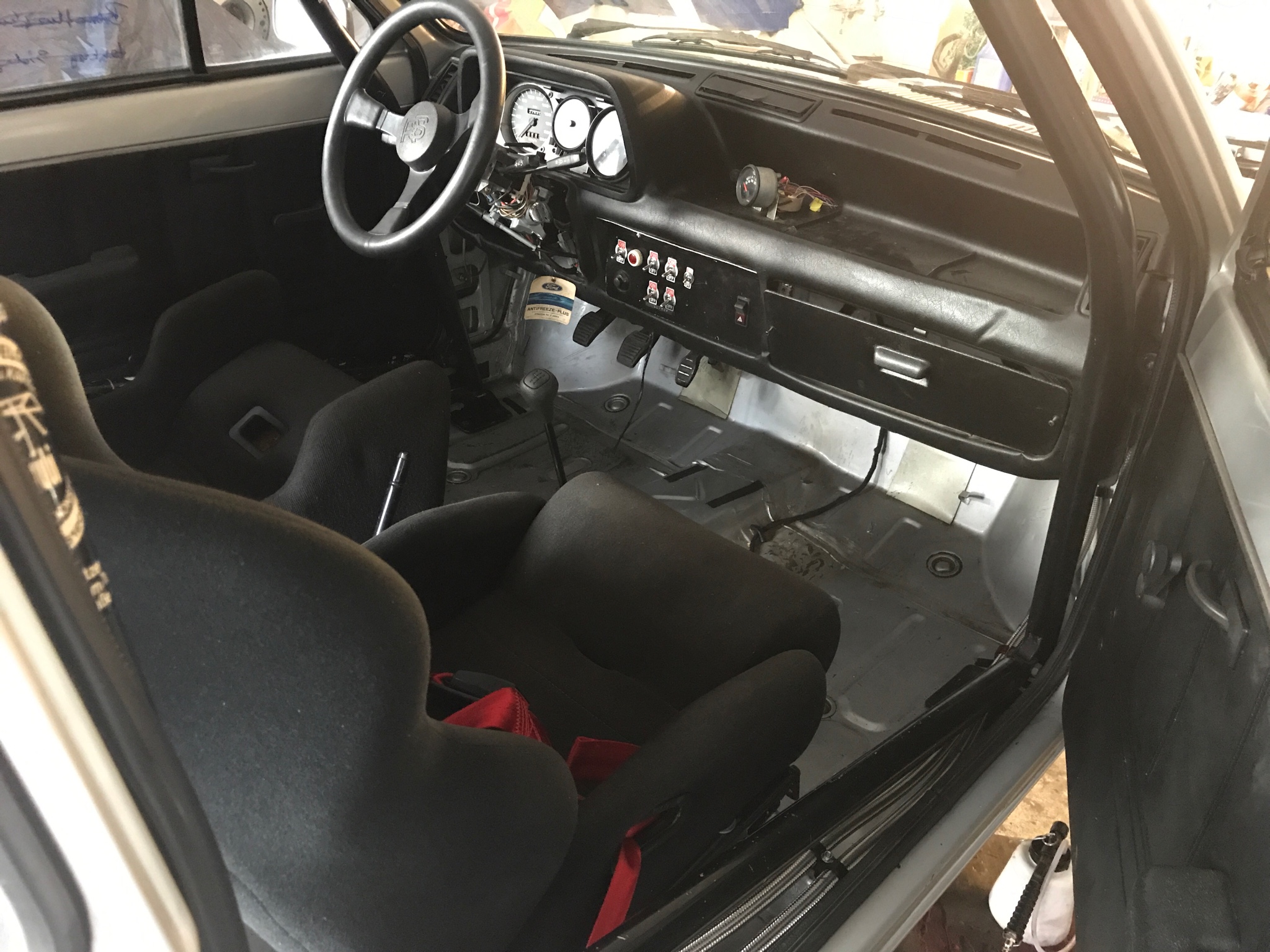

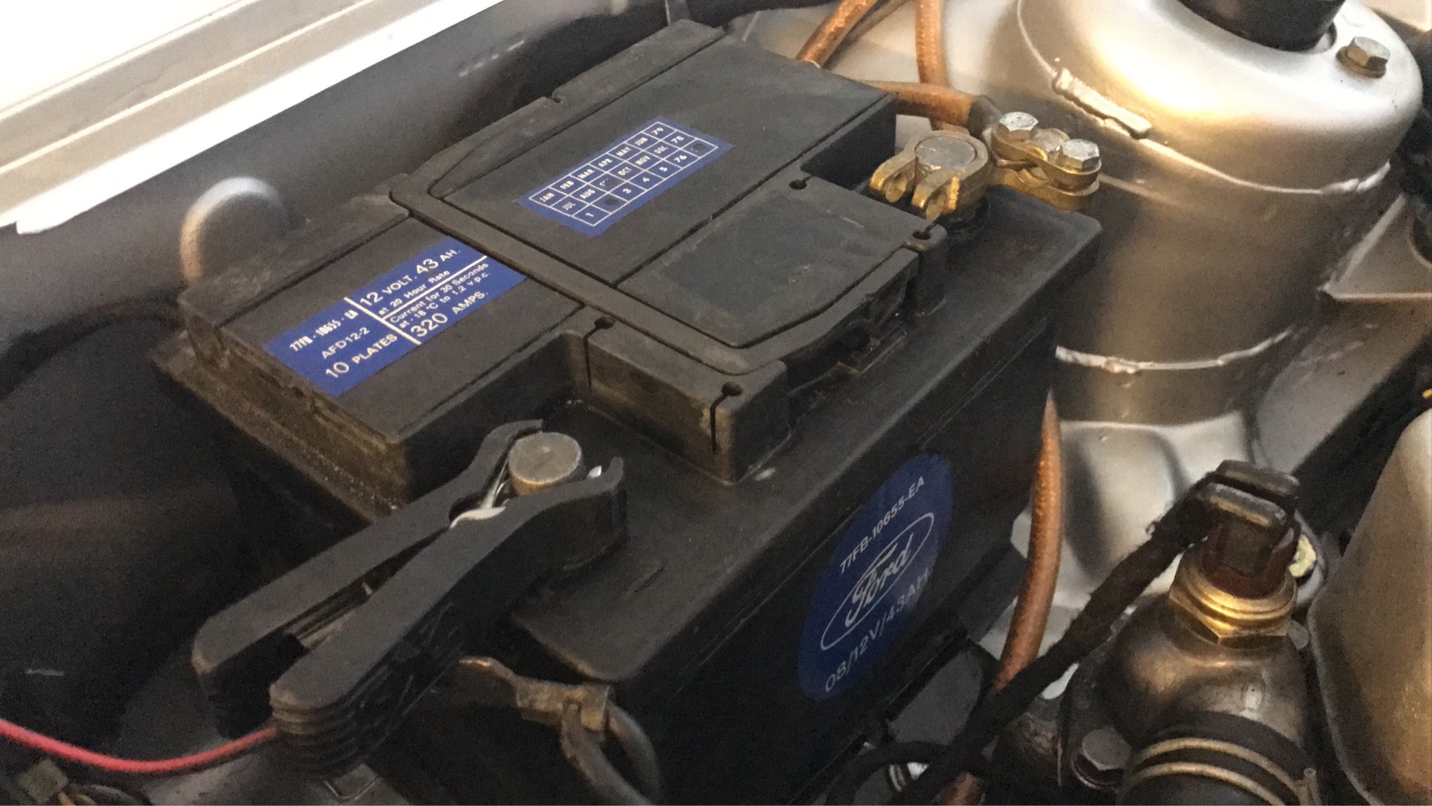

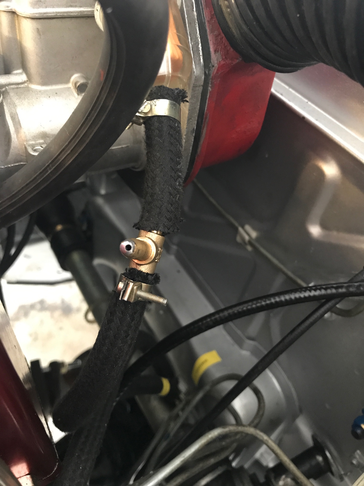

    Hab schon ewig nach einer besseren Lösung für die Kennzeichenschrauben gesucht - alte Metallventile sind optimal ( mit M6 Gewinde) und man kann auch noch gleich ein Kabel mit einziehen[​IMG][​IMG][​IMG] OK der Kennzeichenhalter ist kein Designstück, aber so muss ich nichts für die Kennzeichenleuchten bohren
    Batteriespielerei:
    2 mm Rücklaufbegrenzung, hoffe das reicht
