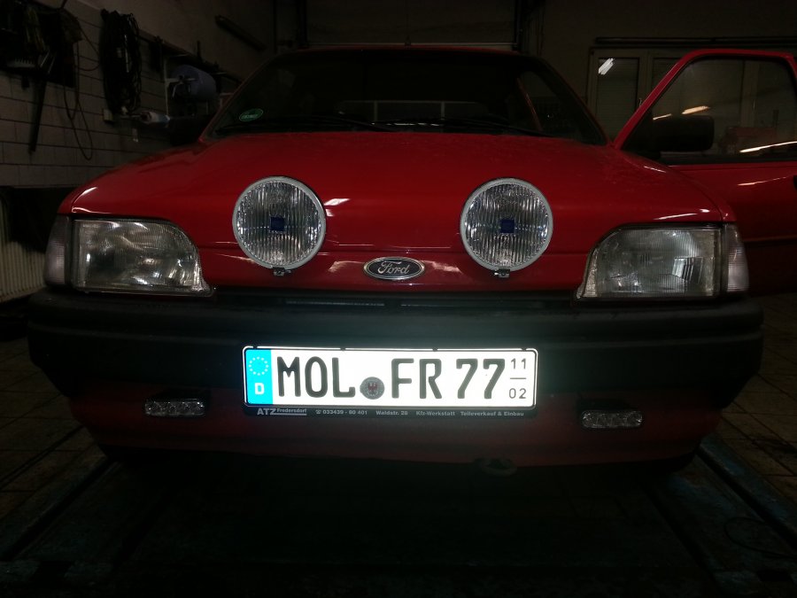

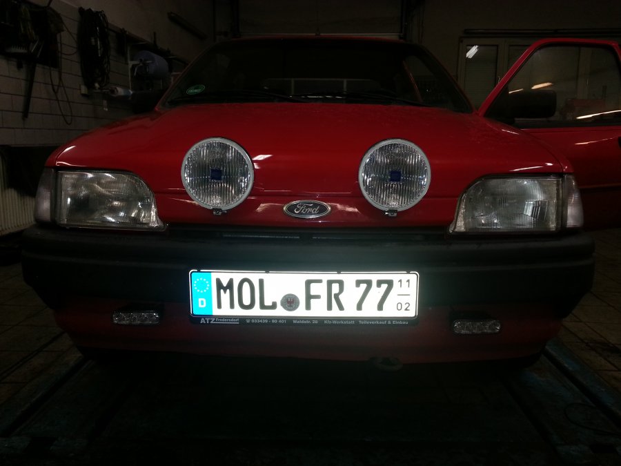

    eigentlich war ja die heizung geplant aber die zeit war heut knapp... also was kleines...
    zusatzfernscheinwerfer... die halterung ist ja der schwierige teil deswegen hab ich sie weggelassen und die dinger direckt in die haube geschraubt...:)
    damit fällt auch das problem mit der hauben öffnung weg...
    ist nicht keine edle lösung und auch nicht schön aber die fuktion steht bei diesem fiesta im vordergrund.

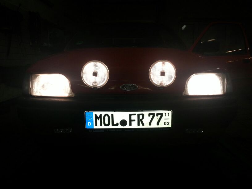

    tag 5
    kabel zerren und an die dinger... machen ordentlich licht...
