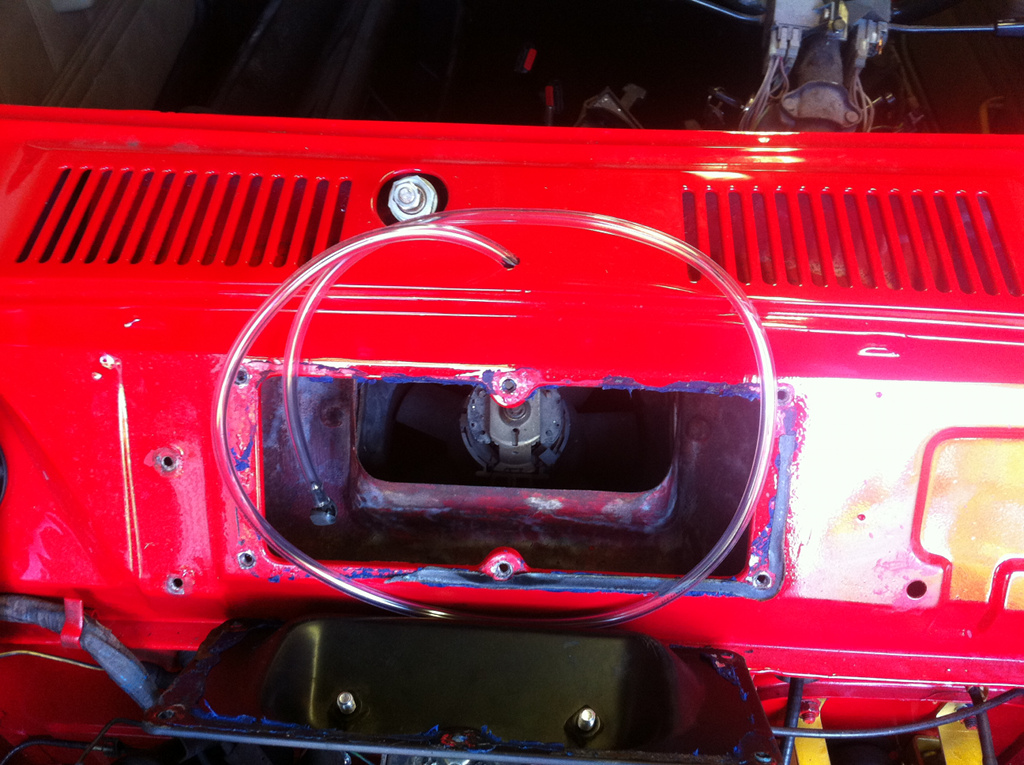

    Zerstörungsfrei ausbauen geht meiner Meinung und Erfahrung nach nicht.
    Ich hab die beim Lackieren abgeklebt.
    Man kann von unten nicht ran.
    Müßte man aber, da man den Clip zusammendrücken muss.
    Die Düse steckt in einer kreuzförmig gestanzten Aussparung im Windlaufblech, und hat einen seitlichen Abgang zum Schlauch, die andere Seite spreizt sich auf nachdem sie festsitzt.
    Somit müßte man zum ausbauen von unten drücken können, geht aber nicht weil man nicht ran kommt.
    Vielleicht kennst Du die Haubenaufsteller-halteclips vom Escort oder 3er Fiesta, diese kleinen Teile die vorne die Haubenstange halten. Die sind genauso festgemacht.

    Also mit einem flachen Schraubenzieher (bzw. Spezialwerkzeug zur Demontage von Verkleidungsteilen) funktioniert das immer recht gut. Aber man müßte doch eigentlich auch von unten drankommen, wenn man die Halteplatte vom Motorhaubenschloß bzw. vom Wischermotor wegbaut? Glaube mich auch erinnern zu können, daß man von vorne durch das Gitter vom Windlauf mit einem langen Schraubenzieher gegen die Feder drücken kann und sich die dann relativ leicht raushebeln lassen.

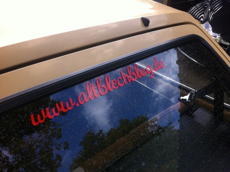

    Hinten ist die (jedenfalls beim 2er, wohl auch beim 1er) mit einer Mutter von innen verschraubt, dazu muß der Himmel weg. Vorsichtig den Kleber vom Himmel an der Kante der Dichtung von der Heckklappe mit Heißluftfön etc. lösen. Die Dinger reißen sonst sofort.

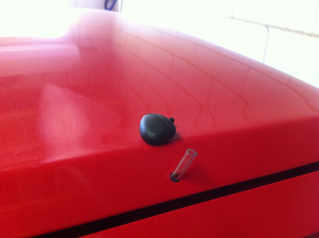

    Die hintere ist aber nicht wie das Original. Die ist etwas höher als das Original. Aber passt perfekt in die Öffnung. Hier mal der direkte Vergleich:
    Alt:
    http://www.altblechblog.de/wp-content/uploads/2012/10/IMG_3516.jpg
    Neu:
    http://www.altblechblog.de/wp-content/uploads/2012/10/IMG_3500.jpg

    Jetzt wo XR2 es sagt. Es war nicht der Scheibenwischermotor sondern das Haubenschloss.
    http://www.altblechblog.de/wp-content/uploads/2012/10/IMG_3493.jpg
    Hinten war es bei meinem Einser reingesteckt. Wenn man es sowieso ersetzt schneidet man es besser am unteren Ende ab sonst verzieht sich das dünne Blech an der Stelle sofort.
