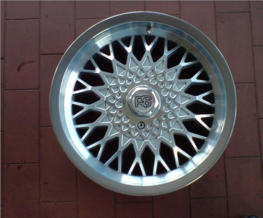

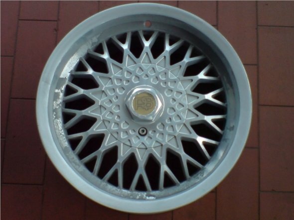

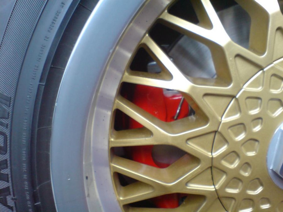

    2889886_1230310804309l.jpg so sahen meine aus als ich die bekommen habe
    2889886_1230310829748l.jpg und so als ich fertig war mit schleifen und polieren
    DSC01174.jpg und so sehen sie gegenwärtig aus nach etwa 4 jahren

    @RST
    Wie hast Du das geschafft?
    Ich kennen nur die Sachen für die Bohrmaschine mit den grünen und blauen Steinen dazu.

  7. RST
    RST Gast
    ganz einfach ;) schleifpapier , und autopolitur mit schleifkorn und hochglanzpolitur
    und einem kleinen luftwinkelpolierschleifer und verschiedenen polieraufsätzen
    und jede menge zeit ;)
    ich habe pro felge vom ersten reinigen bis hin zum montieren der reifen ca 8 stunden benötigt

    Ja, das dauert schon etwas.
    Aber leider verfüge ich über keinen Kompressor. Alternative möglich?
    Welche Papierkörnung hast Du da genommen? Das superfeine Papier?
