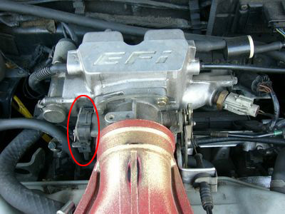

    da mein motor momentan so läuft als würde er kurz vorm sterben sein wollte ich ma so einige sensoren austauschen!!
    LLRV und den DK poti! etc...
    wer noch teile hat bitte PN!:wink:

    der sitzt bei dir gegenüber dem Gaszug...
    Sprich auf dem unterem bild ist rechts der Gaszug an der DK und links der Poti.

    das ding mit den 2 schrauben und diesen stecker?! so ca 5cm lang das teil?

    Poti kost neu bei Ford rund 180€.
    Poti -> roter Kreis

    danke paint!
