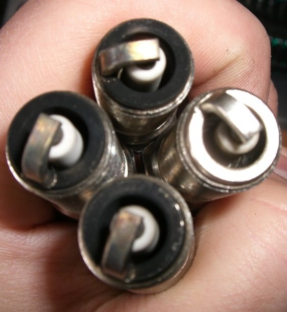

    Habe heute ein Kleines Service gemacht mit ZK öl und luftfilter. Jedoch als ich das auto starte hört es sich an wie ein traktor, beim beschleunigen hat er viele aussetzer wie wenn man kurtzzeitig die zündung ausschaltet und auf touren kommt er auch nicht. Dann hab ich die alten zk wieder rein gemacht und siehe da alles wieder normal problemlos. Gut dann noch mals die neuen rein und überprüft ob auch überall der stecker gescheit oben ist, und noch mal probiert wieder aussetzer.
    So sehen die 4 neuen aus: man beachte 3 davon schauen gebraucht aus die ander nicht. Habe alle 4 an einer puch maxi probiert. Die was neu ausschaut hat einen starken funken die anderen 3 fast keinen. Kann es denn wirklich sein das 3 von 4 original gekauften Motocraft ZK kaputt sind?
    Gleich vorweg die neuen und alten kerzen sind ident mit der nummer.

    War die saubere im vierten Zylinder?

    Wie hast du das Zündkabel am vierten denn ausgebaut?

    naja zu erst die ersten 3 locher gemacht, die ganzen zündkabeln aus ihren halterungen genommen und so ist die 4 auch gegangen, vom verteiler wenn du das meinst habe ich nichts ausgesteckt
  6. RST
    RST Gast
    die logik versteh ich auch nicht !
    wenn der fofi mit den alten ja wieder funktioniert .
    könnte man ja eigentlich nur einen kerzenstecker daneben gesteckt haben .
    würde mir die arbeit noach mal machen und die neuen zündis noch mal rein schrauben und dabei sicher stellen das alle kerzenstecker korekt drauf stecken.
    mal die zündis am porzelanköper kontrollieren ob der evt. gebrochen ist !!!

    Genau das machen die meisten falsch,
    am vierten steck ich immer zuerst an der Zündspule ab, weil das Kabel viel zu kurz ist.
    Da geht dann schon mal das Kabel kaputt.
    Hast noch eins zum Testen?

    ja aber wenn das der fall sein sollte warum funktionieren die alten dann wieder? und das nach 3 mal?
    1: neue zk rein - fehler
    2: alte rein - kein fehler
    3: neue rein - fehler
    4: alte rein - kein fehler
    5: neue rein - fehler
    6: alte rein - kein fehler
    die waren jetzt schon 3 mal drinnen und jedes mal das gleiche
  10. RST
    RST Gast
    dann sind die zündis wohl im eimer , ab zum FFH und umtauschen , wenn keine sichtbaren schäden an den zündis vorhanden sind.

    Liegt das vieleicht daran das es für den zetec nicht mehr die "richtigen" kerzen gib bei ford ? Ursprünglich hatten die motoren ja platin kerzen, etwa wseit einem jahr soll der zetec mit den gleichen zündis laufen wie die aktuellen motoren. Ford woltre sich wohl die doppelte lagerhaltung und fertigungskosten sparen.

    die alten kerzen die super laufen haben aber die gleiche serien nummer wie die neuen
