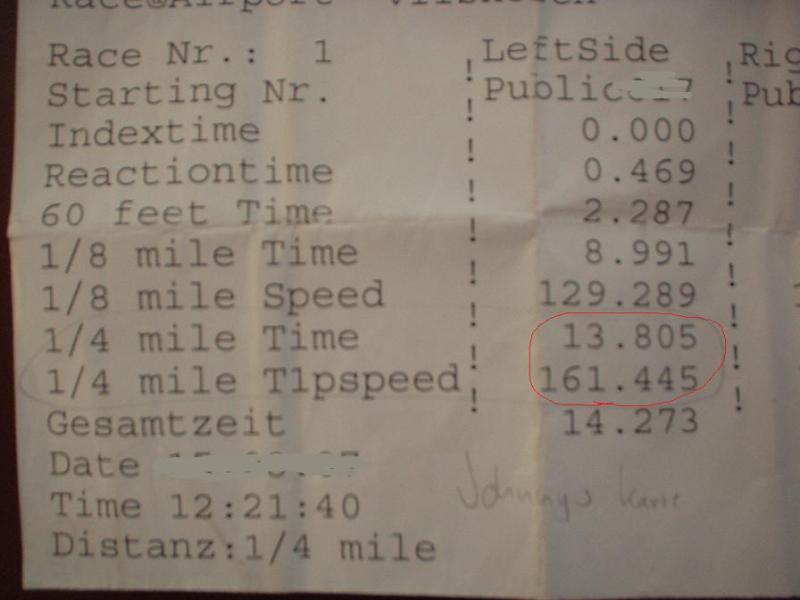

    :B Macht euch mal vor Aufregung nicht gleich in die Buxen Jungs. Ich beziehe die letzten drei Antworten jetzt mal auf mein Posting.
    Ihr könnt das ja nicht wissen, aber ich hab schon ein bisschen Ahnung wovon ich rede.
    Mit einem von mir aufgebauten Auto schüttel ich im kompletten Straßentrim locker 13er Zeiten aus dem Ärmel. Ist zwar kein Fiesta, hat aber auch Ford Technik. Und wird dieses Jahr noch deutlich schneller sein ;-)
    Den Motor hab ich wie alle meine Motoren komplett selber gebaut. Inklusive von Hand aufs richtige Maß für das Spiel der Schmiedekolben honen, Kolben und Pleuel auswiegen und angleichen á la Apfelbeck, und komplettes Porting ("mit dem Dremel in den Kanälen rumspielen").
    Die einzigen Fremdarbeiten waren das Auswuchten vom Kurbeltrieb und das Abfräsen der Kipphebelpodeste für die richtige Geometrie des Ventiltriebs.
    Der Junge hier ist 22, hat nicht viel Kohle übrig und will wissen wie er die meiste Leistung fürs Geld rausholt, ohne dass das "Street legal" sein muss.
    Die Tipps die ich ihm dafür gegeben hab sind das Optimum was er mit dem Betrag bekommen kann - wenn ers ausprobiert wird er das schon sehen.
    Und Semislicks "die schon bei niedriger Temperatur Grip haben" sind die ET Street. Das sind keine Rundstreckenreifen, die kleben nach einem kurzen Burnout wie die Sau. Sind allerdings nur DOT legal und ohne E Prüfzeichen, deshalb leider bei uns nicht auf der Straße zu fahren.
    Dass das für1000€ kein Turborenner wie der von kuschelkeks wird ist schon klar. Ich hab nie behauptet das er damit in den 12 oder 13s Bereich kommt, oder steht das irgendwo? Aber eine hohe 14 wäre vielleicht möglich. Das er damit nicht ganz oben steht ist klar, aber es macht richtig Laune wie ich aus eigener Erfahrung weiß. Deshalb kann ich ihm nur empfehlen es durch zu ziehen, Drag Racing ist ein geiles Hobby und er wird viel Lernen und Spaß damit haben.
    Also:wer meine Aussagen kritisiert soll bitte auch mal seine eigenen Efahrungen und Time Slips posten
    Und [​IMG]

  11. Flo(w)
    Flo(w) Gast
    bleib locker, es geht hier nicht um dich und wie toll du bist, also lass deine bilder stecken. wenn man in einem forum ernst genommen werden will, muss man längere zeit aktiv und kompetent am geschehen teilnehmen und sich auf treffen sehen lassen!

    Ich will Dich hier bestimmt nicht kritisieren noch behaupten das Du keine Ahnung hast, aber der Timeslip kann fast nur mit einen Käfer gefahren worden sein. Und dort sind 13er Zeiten Fahrwerkstechnisch leichter zu realisieren. Grüße Stephan
  14. Flo(w)
    Flo(w) Gast
    1. nur wenn man kompetente antworten gibt, wissen die leute, dass man ahnung hat, wenn man nur müll schreibt, wird man nicht ernst genommen, logisch, oder?
    2. im internet kann man viel schreiben, fremde autos werden als das eigene ausgegeben usw., nur wenn mir jemand gegenübersteht und ich mich mit ihm unterhalten kann, weiß ich, dass ers drauf hat und nicht nur irgendwelche texte kopiert. alles schon erlebt.

    Es ist kein Käfer sondern ein Fahrzeug mit angetriebener Starrachse. Und für den Hubraum ist die Zeit meiner Meinung nach noch ziemlich beschissen ;-)

    Denke mal ist ein Mustang 3.
    im Grunde ist doch der Gedanke von Johney nicht schlecht. Er hat auch nie behauptet das man mit dem Setup Top Zeiten fährt.

    Was Johnny schreibt, klingt logisch. Außer die hohe 14er Zeit. Klar fährt der 1.8er nicht in der ganz kleinen Klasse, aber vom Gewicht kommt er ungefähr mit den 1600er Hondas hin. Und die haben mit original schon 150 bzw. 160PS gerade so ne 14er Zeit. Und bei denen sind auch so Standartsachen gemacht wie Nockenwellen, Auspuff inkl. Fächer und ordentliches Airintake etc.pp. Was die dann an Leistung haben, entzieht sich aber meinem Kenntnisstandes.
