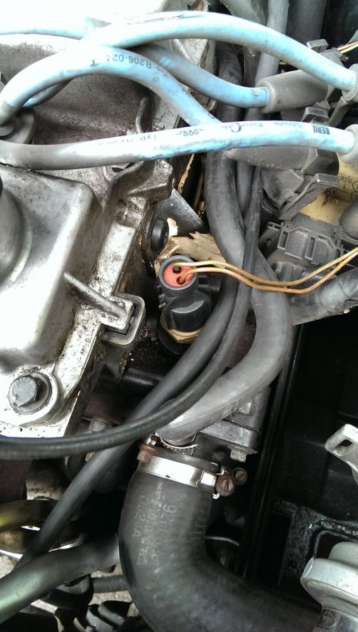

    fehlercodes auslesen ging nicht, ich konnte an dem dreipoligen stecker an der batterie weder die 5V noch die 12V messen. und das problem scheint sich auch erledigt zu haben. schuld was der stecker der auf dem bild zu sehen ist. hab die kontakte gereinigt und etwas gebogen, das er etwas besser kontakt hat. siehe da, er läuft wieder...

    "der Stecker der auf dem Bild zu sehen ist" hat auch einen Namen :

    oben am thermosthatgehäuse halt, is ja nur einer
    Haste jetzt alle Stecker gecheckt bis Du bei dem gelandet bist ? Dann hätte ich mir den direkten Hinweis auf genau diesen Sensor ja sparen können.

    bin dir für deine hilfe auf jedenfall sehr dankbar. jetzt wo ich weis das es der stecker am thermostatgehäuse ist macht das für mich auch sinn... aber man muss ja erstmal einen einstieg finden und da findet man schon nach und nach heraus wo was liegt. hab ja selber autos aufgebaut und getunt. wie gesagt, ist mein erster xr2i
