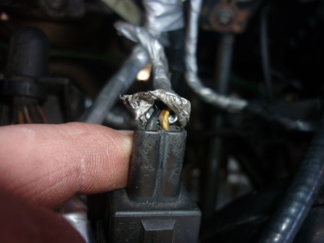

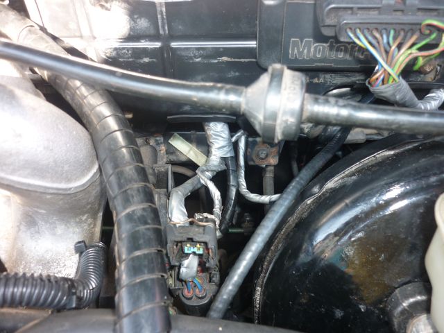

    Hallo, hat jemand ahnung welches Stecker ist das? und wo finde ich normaleweise diese dings im motorraum?(bei escort ist beim zündspüle.)

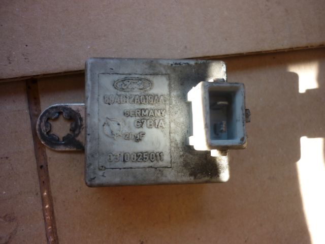

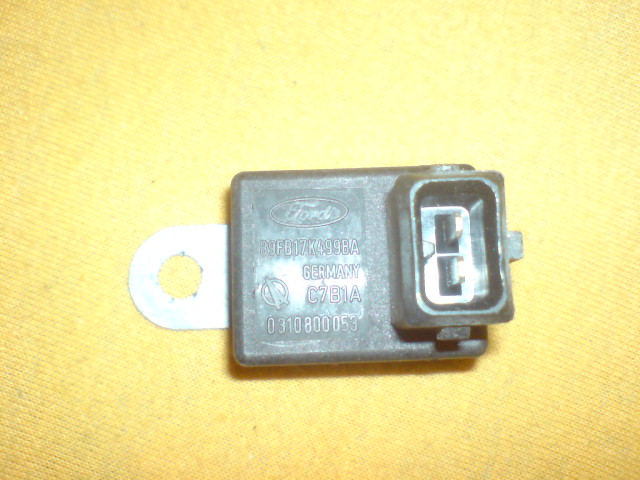

    Endstörfilter für den Drehzahlmesser , ist die Kiste
    :) Haben aber soweit ich weiß net alle Fiestas. Wenn sollte der am linken Holm/Koti vorne im Motorraum sitzen irgendwo zwischen Kabeldurchführung Innenraum und Batterie !?

    Der sitzt bei den 16V (wenn vorhanden) hinter der Zündspule am Halter mit dran. Geht auf schwarz vom Zündspulenstecker(Plus) und Masse.

    so ich habe kein andere freie stecker nur diese. und mein drehzahlmesser geht nicht :S was für ein teile brauche ich noch?

    der stecker ist meiner meinung nach vom luftsteuerungsmagnetventil und nicht vom entstörfilter
    der drehzahlmesser bekommt sein signal vom EDIS Modul .
    welcher motor war den in dem fofi urpsrünglich mal drin ???
    der auf dem bild ist einer fom XR2i 8V
    bei dem ist der eine pin anders
