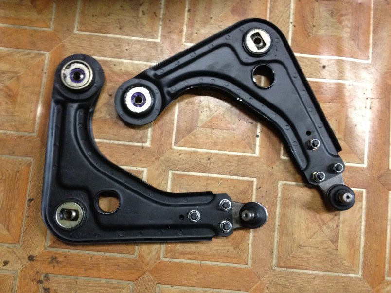

    Die Querlenker wurden mit den schon erwähnten langen Traggelenke vom RS Turbo und Powerflex Buchsen aufgerüstet, neuen Lack gabs dank meinem Hallennachbar auch:

  5. RST

    will ja nich klugscheißen aber macht man die schrauben vom traggelenk nicht mit den muttern nach unten rein ;)

    Hab ich mich auch gefragt, ist aber absolut Freigängig und damit sch**** egal.

    meinem lehrmeister ware das damals nicht egal und es wäre warscheinlich werkstatt schruppen angesagt gewesen ;)

    geht da ja auch nicht um die Freigängigkeit ;)
