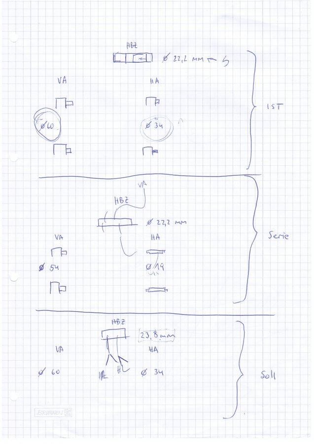

    Also noch einmal zum Verständnis.
    Der Fiesta MK3 mit ABS hatte einen lastabhängigen Bremskraftregler, den man verwenden könnte.
    Der linken gibt es so ähnlich für Fahrzeuge mit Scheibenbremse, jedoch funktioniert der auf dem Bild nicht in Verbindung mit Scheibenbremse.

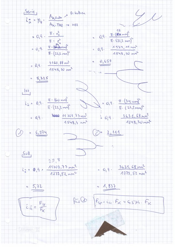

    Hier mal noch meine (unsere) Berechnungen des hydraulischen Verhältnisses der Bremse. Sorry für die Kritzeleien auf dem 2. Foto... So siehts aus wenn man mit Kollegen von der Uni Theorie in die Praxis umsetzt und dazu noch ein Kasten Bier als Verpflegung bereitstellt
    Falls jemand bei der Rechnung noch was zu bestanden hat oder nicht ganz durchsteigt --> Bitte raus damit, fachlich fundierte Meinungen und Diskussionen erwünscht!

    In der Formel ist alles drin um zu berechnen wie stark deine Bremskraft am Rad ist. Okay zugegeben ist der DUurchmesser der Bremsscheibe noch nicht eingerechnet, jedoch spielt das bei mir keine Rolle, da die vordere Scheibe 260 und die hintere 256 im Durchmesser hat.
    In dem hydr. Verhältnis stecken die bestimmenden Größen (Durchmesser deines HBZ und Bremskolben) drin. Wenn du deine Pedalkraft in Newton (Fk) bei einer Vollbremsung hast kannst du diese mit dem vorher ausgerechneten Verhältnis multiplizieren und du hast deine Bremskraft am Bremssattel.
    Bei keinem Bremsdruckminderer in der Leitung wäre das Verhältnis vorne (6,6) zu hinten (2,1)
    Bei der Serienanlage ist es ja (5,3) zu (0,6) als schon ein bisschen größer
    Versteh trotzdem noch nicht den Unterschied zwischen einem Bremsdurckminderer für Trommelbremsen und den für Scheiben.
    Beide begrenzen doch "nur" den max. Druck. Vielleicht hat der für die Trommelbr. eine zu geringe Begrenzung?! Egal. Werde mir die Dinger mal morgen bestellen und dann noch die nötigen Adapter. Dann fahr ich mal auf den Prüfstand mit und ohne Regler, um einen direkten Vergleich zu haben.
    Aber ich habe was neues dazugelernt, dankt der perfekten Erklärung :klatsch:

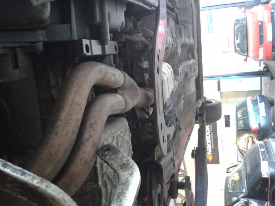

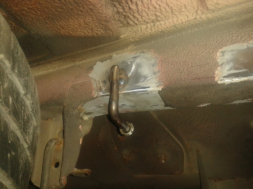

    Für meine Abgasanlage habe ich mir einen Stoffler Fächerkrümmer 4-2-1, einen 200 Zellen KAT mit 63,5mm Anschlussdurchmesser und eine Bastuck Gruppe A Anlage zusammengestellt.
    Der Krümmer wurde beschnitten um von 2 auf 1 mit 63,5mm zu gehen (anstatt 54mm original). Die restliche Schweißnaht hab ich mit einem Fräser abgetragen.
    Dann das 63,5er Rohr (Powersprint Construct) auf einer Seite anschlitzen und oval gebogen und im Fahrzeug mal geschaut wie man das am besten unterbringt ohne an der Antriebswelle oder der Querträger aufzuliegen.
    Da ich noch ein Flexrohr unterbringen musste, habe ich die Querträgerbeule etwas versetzt um die Aussparung breiter zu machen. Guter Nebeneffekt: Die Biegung des Original Auspuffs entfällt und die neue Verrohung kann gerade verlegt werden.

    Der Mittel- und Endschalldämpfer kommt ursprünglich in 3 Teilen und die Rohre werden mit Quetschverbindern montiert...
    Hab mich für 2,5" V-Band-Schellen entschieden, da die Montage/Demontage super einfach ist, der Auspuff absolut dicht und die Optik schön ist.
    Um die Schellen anzubringen und die Anlage gut zu positionieren muss jede Trennstelle neu gemacht werden.
    Da der Endschalldämpfer nicht mittig in der Aussparung war, mussten 2 neue Halterungen positioniert werden.
