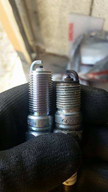

    Habe mir heute mal Zündkerzen von NGK gekauft (4559 TR5B-13). Als ich die alten Kerzen raus gedreht habe, habe ich festgestellt das die (NGK 3784 PTR5D-10 V-Line) drin waren. Die sind aber um einiges kürzer. 17,5mm und die 4559 25mm.
    Hier meine Frage: Kann ich die neuen NGK 2559 bedenkenlos einbauen? Laut Liste kann ich angeblich beide rein drehen.

    Hier mal ein Bild 18518427_10212400244032051_2057980312_n.jpg 54525bc0-6fa1-4f8c-a12d-c031c318fb13.jpg

    Bei zu langen Kerzen "klopft" der Kolben dran.
    Die neuen Kerzen sehen eher nach Zetec aus.

    Die langen waren die falschen, ich habe mir jetzt die NGK PTR5D-10, 3784 (Laser Platinum) vom Händler besorgt. Die gehören da wohl rein.

    Moin alle Endura 1,3er 44KW/60PS mit Motorcode J4# (D;K;M;N;P;S) vertragen die NGK PTR5D-10
    SW 16 14er Gewinde u- 17,5mm Gewindelänge E-Abstand 1,0mm Bauzeit Sep-96 bis Okt. 2002
    Ab Motorcode BAA der 8V Duratec NGK TR5B-13 SW16 14er Gewinde u. 25mm Gewindelänge E-Abstand 1,3mm
    Ich würde aus Erfahrung zum Original Teil greifen Zündkerzen u. Kabel sind bei den Motoren sehr Wählerisch…
    Für den 1,3er von 15.Sep.96 bis 13.Okt. 2002 ist vorgesehen AGFS 22 CM 1 = 12164600 diese passt auch beim 37/KW 50PS
