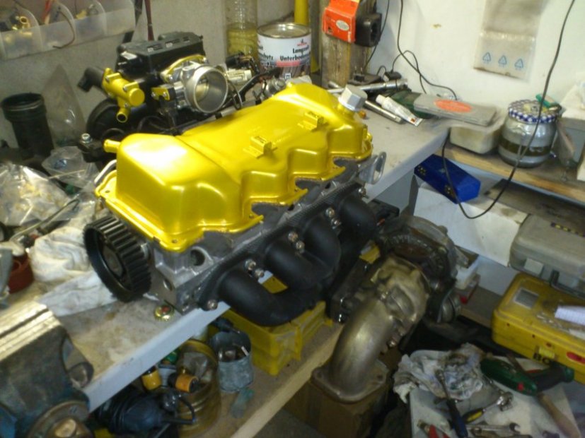

    ich dacht ich mach ma en foto vom fertigen kopf hier rein

    Der ist... bunt :D
