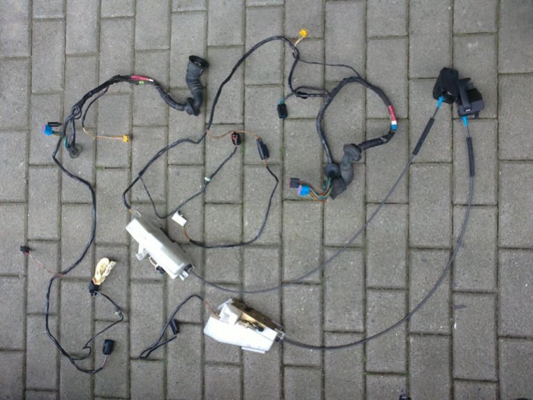

    ohne aha das heißt irgend eine universale ZV holen und die originalen Stellmotoren dranklemmen?
  4. RST
    RST Gast
    nein die zv orginal verkabeln und nur ne funkmodul für ne zv kaufen

    Also ich hab nur das von der orginalen ZV ( 05072011245.jpg ) mehr net, was brauch ich da jetzt noch damit es funzt?
  6. blacki
    blacki Forums Inventar
    2. Februar 2005
    6.956
    Den passenden Innenraumkabelbaum
    Alternativ jeweils die beiden gelben Kabel mit ein ander verbinden; so wie die weißen
    Rot/Gelb auf 12V Dauerplus, und Braun auf Masse ( Karosserie )
    Die alten Dinger kommen OHNE Steuergerät aus, die Motoren haben eine Mechanik die das ganze steuert ( Dazu sind die beiden Steuerkabel gelb & weiß nötig )

    kann man das vlei irgend wo nachlessen oder so? bin nicht so der technik freak
  8. blacki
    2. Februar 2005
    6.956
    In jedem Schaltplan ... oder einfach mal auf die alten Säcke wir uns hören die Ahnung von dem Krempel haben
  9. TS
    HANDYMAN
    HANDYMAN Forums Fortgeschrittene(r)
    30. April 2011
    349
    @blacki
    ja klar des ist mir bewußt, aber im ersten moment konnt ich halt nix mit denn Kabelfarben und so anfangen die Du mir geschrieben hast
  10. blacki
    2. Februar 2005
    6.956
    Die Farben siehst du anhand der Kabel an den Motoren; 4 stk je Motor ;)
    Diese findest du auch im Türkabelbaum wieder; liegen bei dir mit auf dem Foto.
    Fraglich: Hast du passende Gegenstücke in der A-Säule oder sind bei dir noch die alten Gummischläuche -> dann müsstest du so oder so basteln da die dickeren "neuen" Stecker nicht in die alten kleinen Löcher passen
