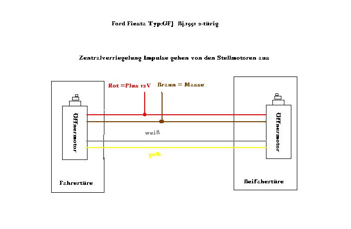

    Hallo alle,
    man kann sich auch schnell selbst einen "Kabelbaum" basteln! Als Bild habe ich den "Prinzipschaltplan" ohne Sicherung beigefügt, Sicherung muß selbst in die Plusleitung eingefügt werden. Die Farben entsprechen dem Original. Ruckzuck kann man auch noch eine Funkfernbedienung einbauen. Wenn daran Intresse besteht, bitte einfach sagen.
    Gruß
    hardle

    hi kannste mir da in deiner schaltung bitte einzeichenn wie ich eine universal ZV dadran anklemme da die ja 2 impuls kabel hat zum öffnen/schließen.
    wo muß ich die dran klemmen ?!?!?

    Hallo sm1th,
    von der Fernsteuerung auf weis und gelb klemmen= 1xöffnen, 1xschliessen
    Ich habe Dir eine Mail geschickt.
    Gruß
