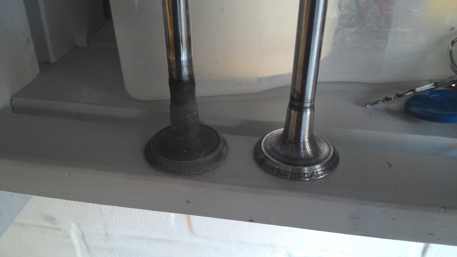

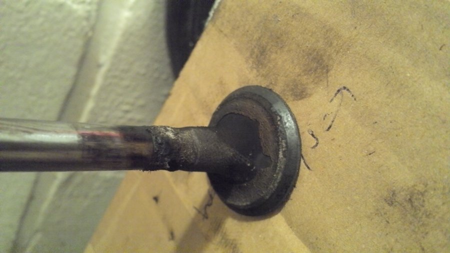

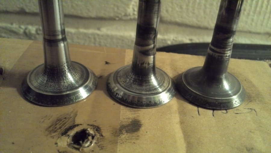

    Bin mal angefangen die Auslassventile zu reinigen. Irgendwie hab ich das gefühl die sind hin?
    IMG_20130716_175625_915.jpg IMG_20130716_173021_712.jpg IMG_20130716_175849_993.jpg
    Und warum hat auf dem ersten Bild das mittige und rechte Ventil kerben? Die müssen schon von anfang an drin gewesen sein, denn darin ist ja auch noch der dreck? Bekommt man die wieder einigermaßen eingeschliffen? Oder heißt es jetzt neue kaufen? Oder sehe ich das zu eng?
    Mfg
    Thomas

    Ventile schleifen lassen, einschleifen (mit Ventilschleifpaste) , fertig.

    Wegen Bleimangel im Sprit gibts dann die Auswaschungen am Ventilsitz.
    Deswegen sollte man Bleizusatz verwenden oder gehärtete Ventilsitze einbauen.
    Die Ventile kann man auf einer speziellen Maschine nacharbeiten.

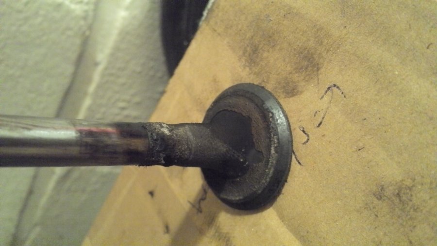

    Deine Ventile....
    ....meine Meinung!...Ich habe Deine Bilder flux mal bearbeitet und stelle Sie hier wieder ein,zum Verständnis!Bild eins = Da habe ich mal den Dichtbereich Ventilsitz markiert,das ist die Fläche die mit Paste in 2 Stufen eingeschliffen werden sollte!Der Bereich (in Deinem Fall ca 1,5 mm) ist schon übel vernarbt,aber nicht sehr ungewöhnlich für das alter bei ungeöffnetem Zustand des Motors.Möchtest Du einfach nur fahren...lebe damit das es so ist.Der Einbrand in den Poren ist so Fest,Poliere Ihn mit und lass Ihn wo er ist.Beim Einschleifen der Ventile aber ganz ganz behutsam vorgehen.Die Dichtfläche ist schon ziemlich breit und durch das einschleifen wird sie nur noch breiter (keine Rundlaufmaschine nehmen zum einschleifen!).Logisch oder?Der allerbeste Highendfall währe eine hauchdünne Dichtfläche,ganz spitz,und nicht 1,5 mm.Das sollte aber in Deinem Fall keine Rolle spielen...;-))Bild zwei = mit Fragezeichen habe ich mal die Bereiche markiert von denen ich glaube das Du sie meinst in Deinem Text.Wenn ja,kannste lassen wie sie sind!Sind auch üblich mit der Vorgeschichte!Bild drei = meines Erachtens nach nicht mehr verwendbar für getunte Motoren mit hoher Drehzahl und Belastung,eine derartige Verjüngung ist eine Sollbruchstelle in meinen Augen.Auch das aber wieder nur für Hochleistungsmotore.Willst Du Deinen Fiesta einfach nur so fahren Ottonormal,Dann entkrusten,Polieren,einschleifen und ab die Post!Ich vermute mal das Du anhand der Pappe im Hintergrund Dir eine Schablone gemacht hast wo welches Ventil im Kopf war,oder?Wenn ja,sehr gut!Wenn nicht,sehr schade!Die Ventilposition ist genau so wichtig wie jede einzelne Stößelstangenposition!Resumee = Übliche Spuren für das Alter,im Alltags-Gebrauch völlig unbedenklich.Willst Du mehr?Kostet auch mehr!Auf keinen Fall !!NUR!! neue Ventile kaufen und die auf die alten Sitze einschleifen.Wenn Du neue Ventile willst solltest Du unbedingt auch die Sitzringe erneuern lassen (direkt auf Bleifrei und spitze Dichtfläche ist dann auch Inclu.ohne Rundlaufmaschine beim einschleifen versteht sich !).MfGMagnusLeider kann ich Die Fotos`s nicht Hochladen....warum auch immer.....schicke mir mal Deine Mailadr. per PN und dann bekommst Du sie!

    Für Fahrwerk und sonstiges Optik-Tuning stehen komischerweise immer Mittel zur Verfügung.Bei so etwas elementaren,wie dem Motor oder der Karosse,wird geknausert, wo es nur geht .Kopf zerlegen,neue Ventile,Schaftdichtungen und Ventilsitze und der Drop ist gelutscht.Dann haste ruhe.Wenn der Kopf beim Instandsetzer ist,gleich mal die Federn kontrollieren lassen,die erlahmen auch mit der Zeit ! Wie sehen denn eigentlich die Laufbahnen der Zylinder aus ?

    Also los geht's, Ventilsitze fräsen, Ventile schleifen, einschleifen, Kopf drauf und fertig.
