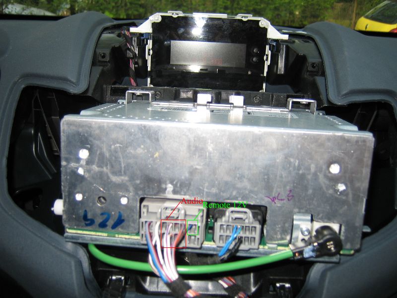

    Ich hätte eine kleine Frage bezüglich des Anschlusses mit einem High Level Eingang.
    Also ich muss ja das Werksradio anzapfen.
    Ich dachte da an Rechts + und - und links + und -. Was 4 Kabel wären.
    Jetzt sehe ich den Anschluss an meiner Endstufe und sehe nur 3 Kabel? 1 Davon ist die Masse, aber man kann ja wohl schlecht die Masse von rechts und links Speaker zusammen legen?

    ähm moment..
    die endstufe müßte zumindest für die laussprecher + und - haben.
    dann gibts nen 12v anschluß und nen masseanschluß.

  6. Fanatickz
    Fanatickz Forums Neuling
    23. Oktober 2011
    10
    Nein Leider nicht :/
    Ich lad morgen mal ein Foto hoch. es sind definitiv 3 Kabel für den High Level Input vorgesehen.
    Komisch....

    dann würde ich sagen remote, + und ein - :) aber mach maln foto :eek:

    ähm ist doch richtig so?!....
    du hast 2 boxen...2boxen besitzen insgesamt 4 kabel....2 mit + und 2 mit gnd....die beiden gnd kabel schliesst du an gnd an und die beiden +kabel jeweils an ch1 und ch2...
    gnd ist masse...masse ist immer 0 daher kannst du dort auch 10 lautsprecher anschliessen die masse bleibt die selbe...nur das positivie signal unterscheidet sich und das macht ebend den ton
    das ist die eingangsseite...an die ausgangsseite kommen dann boxen oder sub o.ä.

    Also du darfst nicht masse von LS-Leitungen nehmen denn sonst kannst dir schon mal nen neues Radio bestellen weil du die Endstufe killen wirst.
    Nimm für den Verstärker irgendwo nen Punkt an der Karosse z.B. Gurthalter oder Rückbankbefestigung Aber schön darauf achten das der Kontakt zur Karosse auch blank ist denn sonst macht die Endstufe recht wenig.

    Habe auch noch ein paar Fragen
    Ich möchte mir gern vorn neue Boxen verbauen und einen Verstärker anschließen (4Kanal) da irgendwann noch ein Subwoofer dazu kommen soll.
    Ich bin nur ein wenig verwirrt wie ich das ganze verkabel.
    Ich habe ja vorne die Boxen von denen führt ein Kabel zum Radio(+ und -) das auf beiden Seiten.
    Wenn ich nur die Boxen tauschen würde, müsste ich ja nur die Boxen tauschen und kann die Kabel vom Radio weiterverwenden, jetzt kommt meine Frage da ich aber ja den Verstärker dazwischen klemmen will wie mache ich das? Nehme ich mir per HL Adapter einfach von einer Box das +und - oder hat ein HL Adapter 4 Anschlüsse also 2x + und 2x- ?
    Ich stelle mir das ganze so vor :
    Alte Boxen raus, die alten Kabel einfach in der Tür "liegen" lassen, per HL Adapter die 4 kabel von den alten boxen direkt am Radio anzapfen (per Stromdieb?) dann das Chinch kabel des HL Adapters an den Verstärker welches die Boxen versorgt und den Subwoofer!
    Richtig oder total Falsch? möchte nicht so gern das mit dem Stromdieb machen am liebsten die Kabel NICHT beschädigen gibt es da eine möglichkeit?

    Es gibt ne môglichkeit. Ich hab die original boxenkabel benutzt. Um aber den original kabelbaum nicht zu zerschneiden, habe ich einen adapter benutzt und da die boxenkabel die auf die endsgufe geht angelötet und dann auch noch den highlow adapter drangelötet

    Hinten möchte ich keine Boxen, nein, habe ich ja schon :D
    Für einen Subwoofer brauch ich dann auch nichts mehr den müsste ich dann nur in die Endstufe stecken, richtig?

    und wie wird die endstufe gesteuert ? über den Highlow adapter :)
    wenn ich das richtig verstehe (verbessere mich, wenn nicht) Du willst deine vorderen Boxen und den Subwoofer über die Endstufe laufen lassen ?
    Dazu brauchst Du mindestens einen 4 Kanal High Low Adapter [2 Kanäle für die Boxen (links + - / rechts + -) und 1 Kanal für den Subwoofer- => 4 Kanal Endstufe] und dieser am besten noch mit einer Remotefunktion.
    Denn das O-Radio hat keinen Remote.
    Je nach dem welches BJ dein FoFi ist und welchens Stecker Du hinten am Radio hast, würde ich Dir einen Adapter Stecker empfehlen.
    eBay: Neue und gebrauchte Elektronikartikel, Autos, Kleidung, Sammlerst
    oder
    Simple Fit für Parrot FORD Fiesta ab 2010 für Handsfree-Car Kit
    Da kannst Du dann ohne Probleme Deinen Kabel und den High Low Adapter schön ranlöten.
    Und dann das ganze zw. Original Kabelbaum und Radio stecken.
    Und das dämmen nicht vergessen :)
