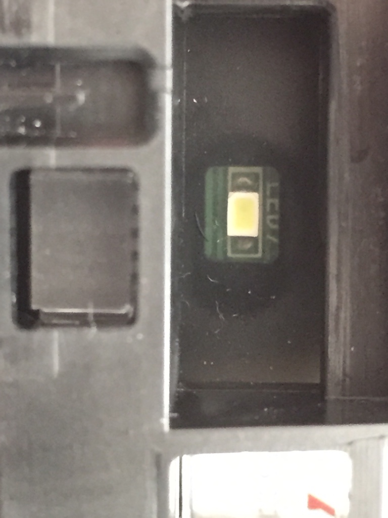

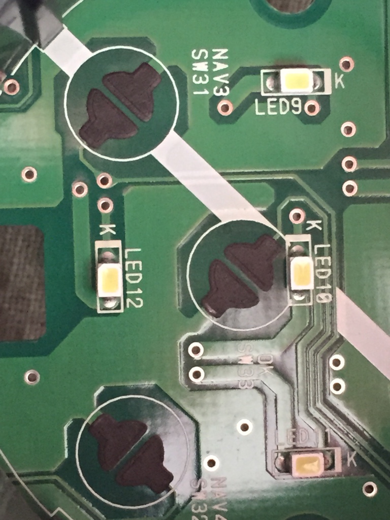

    Problem:
    Ich finde diese SMD-Leds in blau nicht. Jemand ne Idee.
    Wenn ich mir so die Bilder bei Google anschaue, könnte es ne 3022 SMD-Led sein. [​IMG][​IMG]

    Nein, das sind keine PLCC2 3528 SMD-LEDs
    Die sind da zwar auch auf der Platine, aber nur 2 oder 3.
    Die anderen SMD-LEDs sind alle so wie auf dem Foto und das sind definitv KEINE PLCC2. Die PLCC2 habe ich auch schon oft verlötet.
