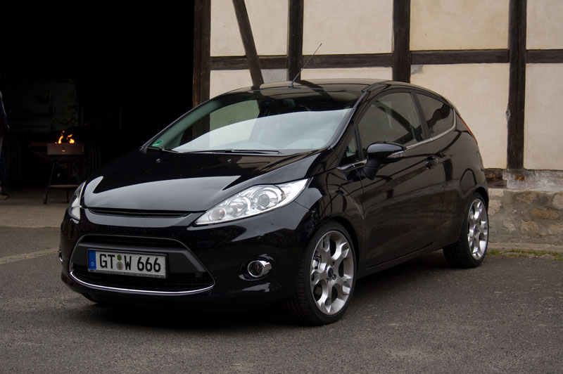

    Also das Ganze sieht dann etwas so aus...
    Nur mal so damit man sich das besser vorstellen kann... ;)
    Gruss Sven

    97
    Sieht irgendwie unfertig und nackt aus.
    Gefällt mir mit dem Fordlogo besser.

    Schloss Holte-Stukenbrock, Germany
    Ja, darum habe ich das auch erst mit Photoshop gefaked um es mir anzusehen...
    Dann habe ich es auch sein gelassen. Schliesslich bin ich ja auch stolz nen Ford zu fahren! :D

    beim weißen wirkt es ganz anderst und da meiner weiß ist werde ich es auch wohl durchziehen
    bei dem schwarzen gefakten würde sicherlcih eine chromleiste im grill gut kommen

    Ja, bei dem schwarzen gefällt es mir auch nicht.
    An dem weißen kommt es geil. Liegt aber wohl auch am Rest des weißen. Kanns auch sein, dass da die Haube bissle weiter nach unten geht als beim schwarzen?
  18. Rathi
    Rathi Gast
    Der schwarze Fofi sieht damit aus wie ein Polo...
  19. tobyy
    tobyy Gast
    Ich find des sieht schon cool aus, selber würde ichs aber nicht machen!

    Na was bei dem Schwarzen zuerstma fehlt ist ein Sportpaket - das sieht aus wie als würde man nem Seriendacia ne Lufthutze auf die Motorhaube spachteln ;)
    Bei Björns Wagen wirds denke ich ganz gut aussehen :)
