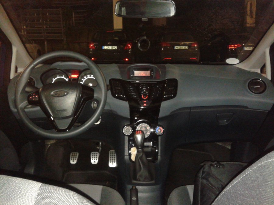

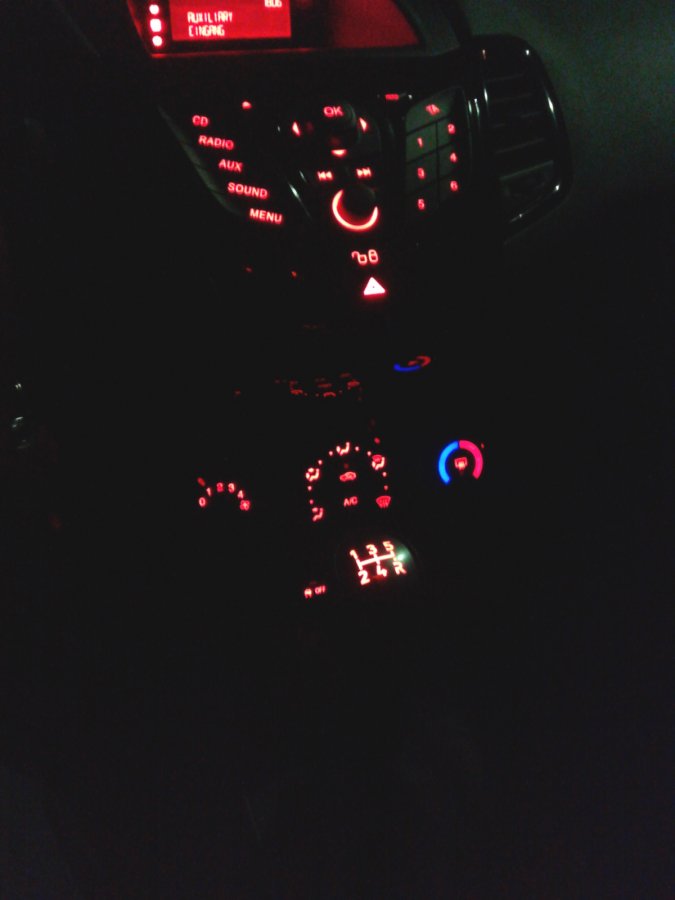

  14. svisva
    svisva Gast
    Und hier kommen die ersten Bilder. Schaltsack bleibt nun doch der, welcher bereits drin war.
    Einmal bei Nacht:
    Bei Tag:
    Und im Gesamtbild:
    Sorry für die schlechte Quali der Bilder. Habe diese heute schnell mit dem Handy geschossen.
    Viele Grüße
    Sven
