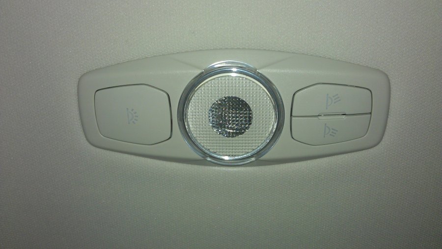

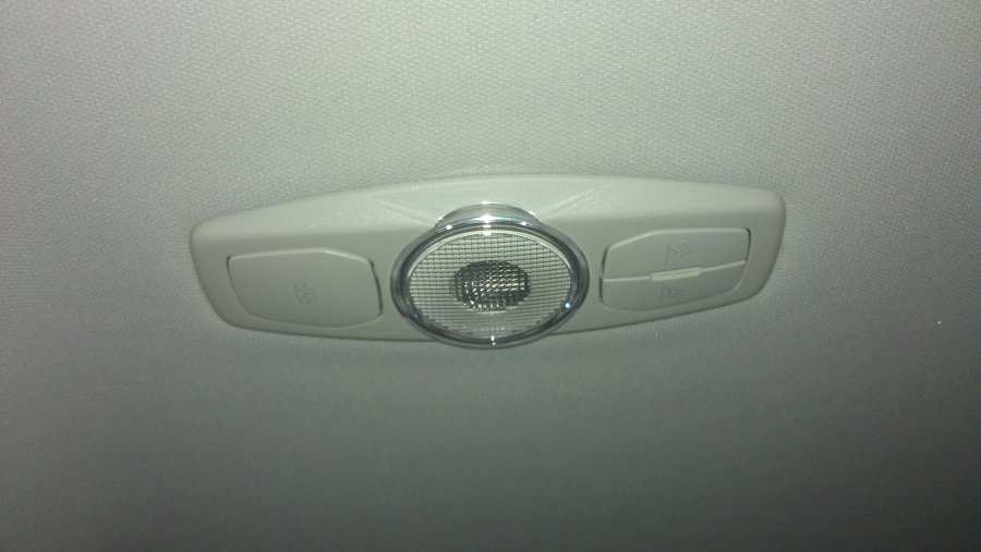

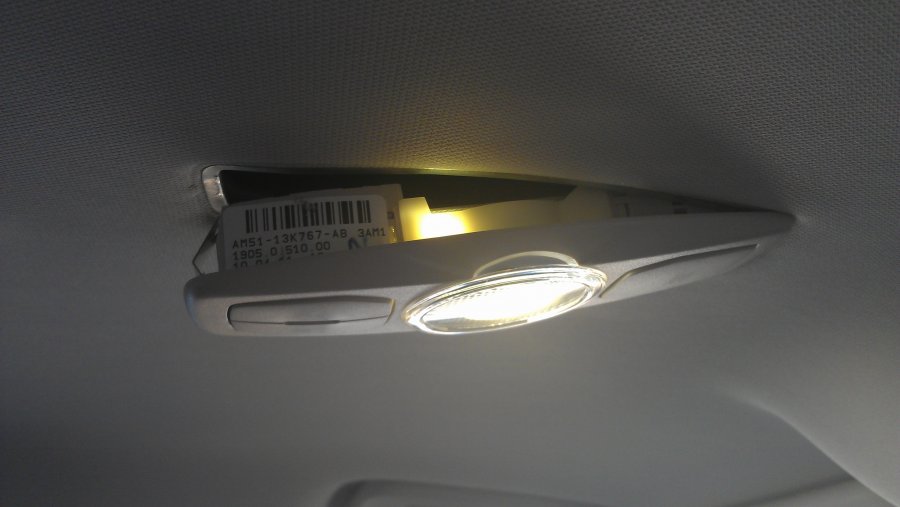

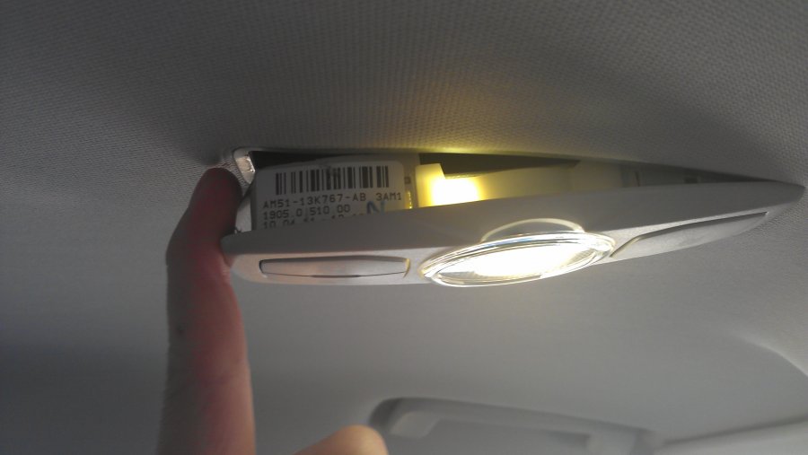

Ich habe heute einen der neuen Ford Focus Turnier Fahrzeuge als Ersatzwagen unterm Nagel Die Innenbeleuchtung gefällt mir sehr gut, vorallem für die hintere Sitzreihe, nun die Überlegung, die in den Fiesta zu portieren. Habe mal zwei Bilder gemacht. Ist ziemlich hell die LED-Bestückung in den Dingern, wüsste nur gerne wie es um die Einbautiefe steht :kratz:
ja ich fand die auch ganz schick. Hast du das Auto noch? Dann schau doch mal in die Anleitung, wie man die Leuchtmittel tauscht, vlei kannste dann genauer nachkucken. VG
Gebe es morgen früh um halb 8 schon wieder zurück, leider und muss dann wohl mal die Leute von der Werkstatt fragen :/ EDIT: habe doch noch Bilder machen können. Die Einbautiefe sieht ziemlich gut aus, man müsste jetzt nur noch wissen wie viel Platz in der Mitte beim Fiesta ist :kratz:
