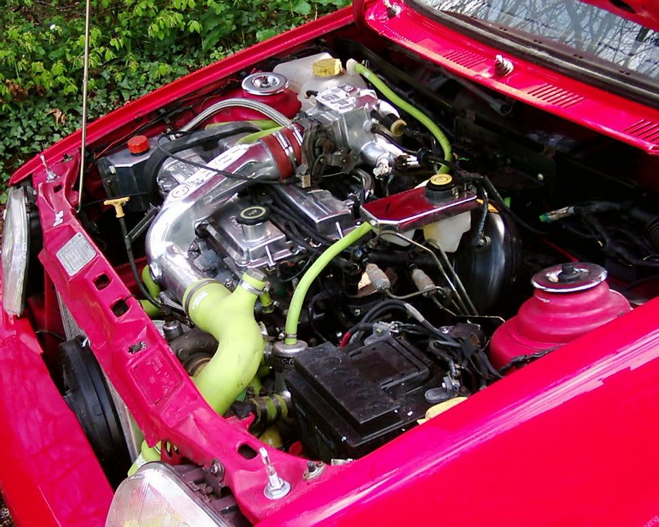

    so sieht das orginal beim Fiesta aus und so können die auch montiert werden.
