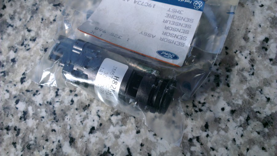

    Wenn das Summen aus dem Armaturenbrett kommt, dann is es auf jeden fall der sch*** Temperatursensor der hat so ein kleiner Lüfter vorne dran der die Luft aus dem innenraum ansaugt und dadurch die Temperatur (bei Automatik Klima) steuert. Also wenn du manuelle Klimaanlage hast dann ist es der Sensor nicht.
    Wenn du Garantie hast bekommst du den Sensor und die Einbaukosten bezahlt.
    Sieht so aus : IMAG0108.jpg
    Den habe ich nei uns im Geschäft auf garantie bekommen weil ich mein Fiesta erst vor 3 wochen gekauft habe,
    dachte dann ich verkaufe den weil mich das summen nicht gestört hat, habe den aber doch eingebaut :p
