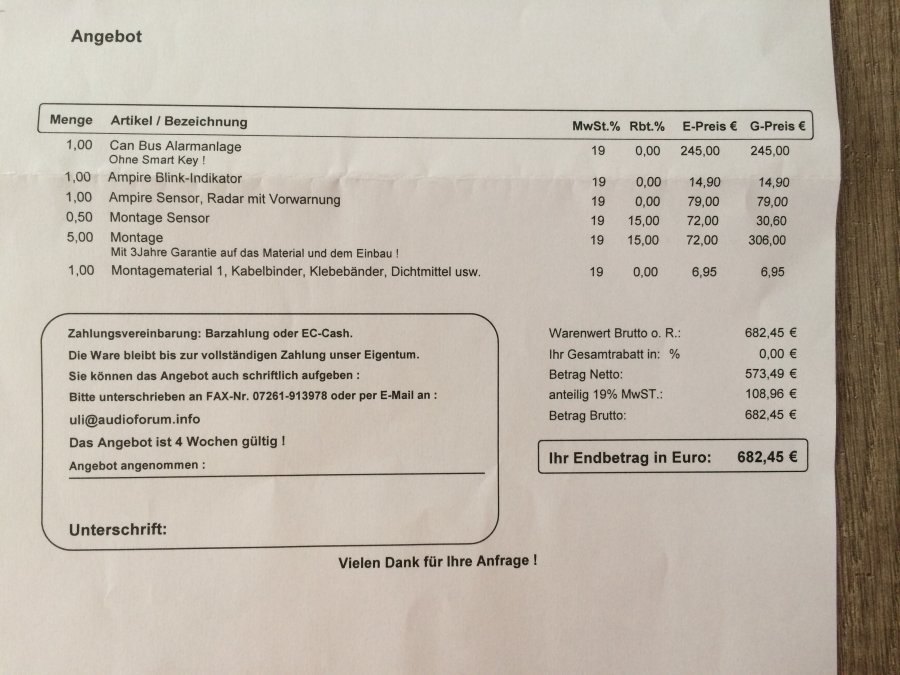

    Ich war gestern bei Vibes Audio Forum bzgl Ampire Alarmanlage.
    Hab mal das unverbindliche Angebot mit rangehängt.
    Was meint Ihr dazu? Zu teuer oder okay
      Dateigröße:
      95,4 KB
      297
  16. 404
    22. Juli 2009
    4.171
    101
    Aachen, Deutschland
    Über's Material muss man glaube ich nicht reden, 5h Einbau... Wenn man weiß, was man tut und seinen Fiesta gut kennt, schafft man es in 2h + etwas Zeit für's Testen und Einstellen der Sensoren. Aber die Profis können nicht jedes Auto auswendig kennen und müssen dann noch Garantie drauf geben. Von daher dürfte das in Ordnung sein.
    Vielleicht findest du noch wen, der's für 50€ weniger macht, der Gesamtpreis von 6xx€ ist aber durchaus eine übliche Größe.

    Also in der Umgebung (habe einige Firmen schon angefragt) find ich leider keinen, der die Ampire schon eingebaut hat.
    Ich hab mir gestern auch die ganze Funktionen etc erklären und zeigen lassen.
    Die haben nämlich einen Wohnwagen da stehen, wo die Ampire drin verbaut ist.
    Zudem 3 Jahre Garantie auf Einbau UND Material, machen glaub ich die wenigsten.
    Und die Boschservice-Werkstätten sind in der Regel überteuert..
    Selbst einbauen, ist so ne Sache.
    Hab zwar schon einiges hinbekommen, aber ich weiss nicht, ob ich mich da rantrauen soll.
    Zumal man da (glaub ich) auch an die Kabel vom Canbus ran muss. Und das istmir zu heikel.

    Wie gesagt, es ist definiv keine Abzocke. Und halt stressfrei, abgeben und wieder mitnehmen. (anstatt evtl. einen Tag Fehlersuche, wenn doch irgendwas nicht läuft)
    Garantie auf Material gibt der Hersteller (wie lange bei diesem Modell, weiß ich nicht), aber oft mit tollen Klauseln wie "fachgerechter Einbau", wo manche dann im Falle eines Defektes eine Werkstatt-Rechnung sehen wollen - da hat man dann auch nichts gewonnen.
    Ich habe meine Anlage komplett selbst gebaut (hybrid CAN/klassisch im MK6), hat mich 'ne gute Woche abends nach Feierabend gekostet, bis das Ding 100% lief. (ich habe aber auch schon industrielle CAN-Lösungen entwicklelt, also kein Neuland)

    Habs mir jetzt durch den Kopf gehen lassen.
    Werd mir das gönnen und das auch bei Vibes einbauen lassen. :D
    Wenn dann mal was ist, hab ich Garantie drauf und zudem den Service
