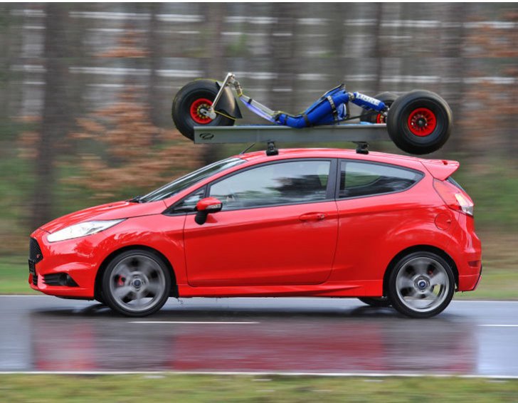

    Ich habe jetzt meinen Dachträger statt bei Ford für ~280,- direkt von Thule bestellt (über Amazon) für 205,-. Laut Aussage von Ford ist deren Träger auch von Thule.
    Heute habe ich auch alles mal probeweise montiert.
    Dachlast lt. Ford: 50kg, laut Thule 40kg. Ich liege jetzt komplett bei 42kg :gruebel:

    und bevor einer fragt, was das ist ;-)

    Passt! Wie lange brauchst Du um den Kram aufs Dach zu montieren? ich brech mir da immer einen ab! Hast Du die Streben vom vom vorderen zum hinteren Träger irgendwie befestigt? Mich ko.. es immer an das die abgehen.
