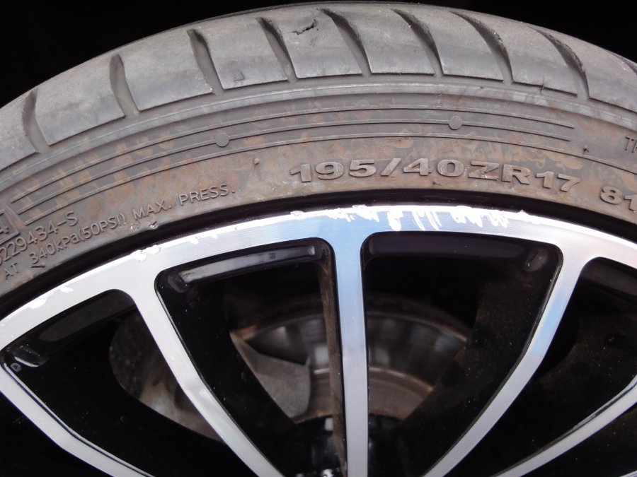

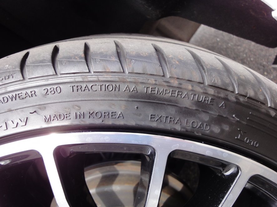

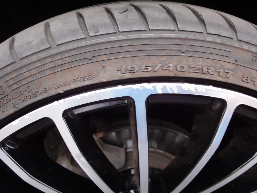

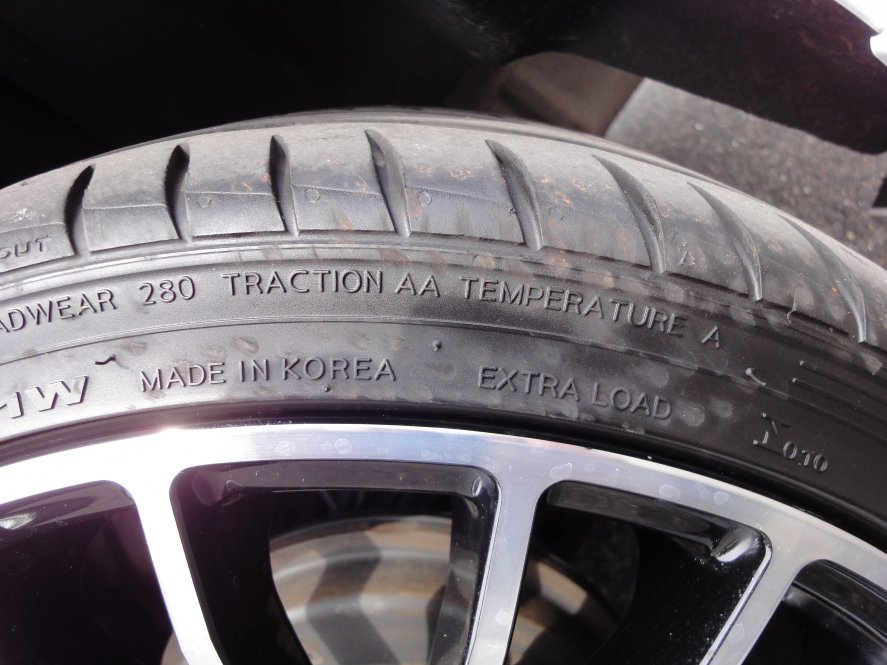

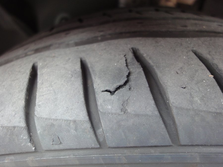

    Hallo Zusammen... ich habe eine Story, die wirklich unfassbar ist...
    wie weiter oben angekündigt war ich gestern beim Autohaus Ford Geberzahn in Köln Rath für TÜV/AU und Bremsenwechsel...
    Auftrag:
    - TÜV/AU
    - Bremsenwechsel
    Hinweis: Achtung Felgen bitte vorsichtig behandeln, es sind teure Alus!
    Soweit so gut, zum Händler habe direkt gesagt dass ich gerne überall mit dabei bin um etwas zu lernen und auf mein Auto zu achten.
    Dann ging es los, Auto in die erste Halle, auf zwei Metallrollen für den Bremsencheck, auf die Bühne... alles in Ordnung nur meine
    Brock B24 17 Zoll mit 195/40 wurde angemeckert und anschließend eingetragen, da laut TÜV-Prüfer die beiliegende ABE angeblich nicht reichen würde. Ich dürfe die ohne einen extra Zettel vom TÜV nicht fahren...Habe ich nicht verstanden, da ich nichts an meinem Auto geändert habe und dann doch die "Allgemeine Betriebserlaubnis" mit speziell meinem Wagen drin eingetragen ist... Wie auch immer... war ja froh das ich durch den TÜV bin... AU wird neuerdings nur per OBD durchgeführt wusste ich gar nicht... aber jetzt kommt es!
    Anschließend in die nächste Halle mit den ganzen Mechanikern zum Bremsenwechsel...war auch alles sehr gut, hat sich serh viel Mühe gegeben die Felgen vorsichtig abzunehmen. Hatt nur leider keine so dünnen Aufsatz für die Muttern zu lösen, hab ihm dann meinen gegeben... fand ich schon ein bisschen arm, dass eine Werkstatt keine Schlüssel hat um gute Alus nicht zu verkratzen. Dann Bremsklötze gewechsel, Scheiben gehen wohl so grade noch (74000KM auf der Uhr erste Klötze noch)
    Alles wieder dran gebaut und fertig, dann wieder raus aus der Halle...
    BEIMRAUSFAHREN HAT DER MECHANIKER NICHT GESEHEN DAS IM BODEN NOCH EIN BREMSTEST VOM TÜV OFFEN IST UND IST MIT MEINEM AUTO MIT DER LINKEN SEITE ZWISCHEN DIE BREMSROLLEN GERUTSCHT! DIESE SIND MIT METALLSPIKES VERSEHEN!
    Das ist dann das Ergebnis...
    Ich war echt bedient... dann habe ich mir die restlichen Reifen mal etwas genauer angeschaut und überall finde ich von der Bremsrolle und den Spikes solche "Schnitte" an ALLEN Reifen:
    Sie haben mich danach ein bisschen beruhigt, dass wir das schon Regeln und haben mir bescheinigt, dass sie die Beschädigung an der Felge schuld sind.
    Der Chef war nicht da, deswegen müssten Sie für das weitere Vorgehen bis morgen warten - mal sehen was heute rauskommt. Ich denke nicht, dass die Felge noch zu retten ist...
    Hier onch ein Bild von hintern links
    Man kann sehr gut die orangen Punkte von den Spikes von der Rolle auf dem Gummi erkennen, hinten hat der Mechaniker echt Glück gehabt sonst wäre die Felge auch hin gewesen... Gummi wiß jedoch auch Spuren von den Rollen auf. Karosserie ist nicht beschädigt.
    Was würdet ihr von denen fordern? Ich bin für min. 1 neue Felge + 4 Gummis!
    Und Rechnungssumme: 297,30€
    Keine Ahnung ob das zu viel ist... nächste Mal geh ich wo anders hin... kommt drauf an wie die sich jetzt Kulant mir Reperatur oder Austausch zeigen...
