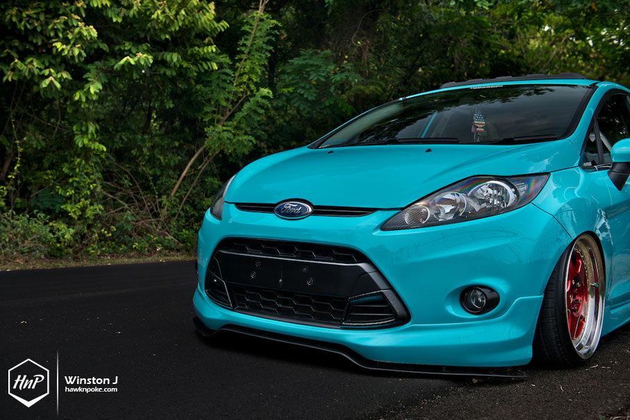

    Weiß jemand was das für ein Frontgrill ist? Und ob es den so Original gab. (evtl in Amerika oder so?)
