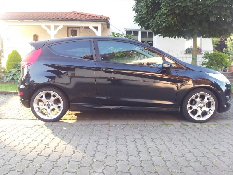

    Danke an alle für eure Hilfe!
    H&R sind drinne, und..
    Das ist das beste Fahrwerk was ich je gefahren bin!!
    Die H&R sind einfach nur der Hammer in Verbindung mit den Sportdämpfern von Ford :)
