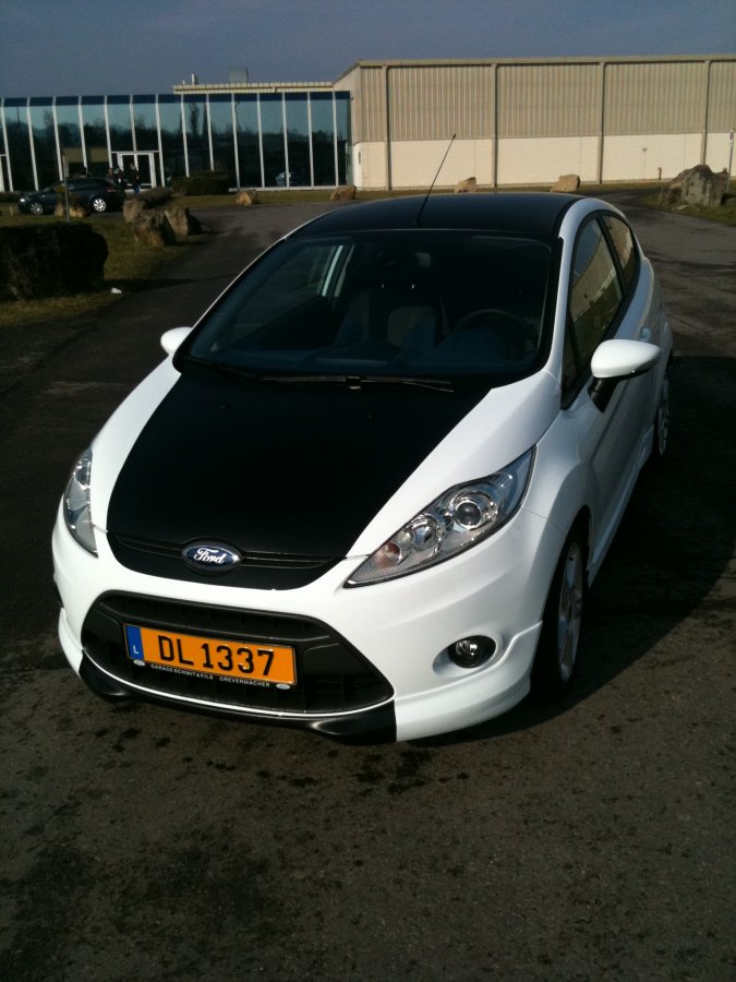

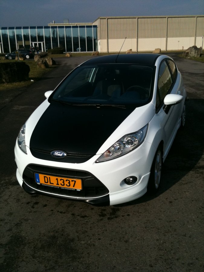

  18. DJ Deley
    DJ Deley Forums Neuling
    22. Juni 2010
    97
    Hallo, Suche passende Felgen für meinen MK7.
    Am liebsten wären mir Schwarze. Was würde passen?
    Hier ein Bild meines Fiestas. Weitere Bilder gibs im Album.
    Lg.
    P.s. Farbe ist Mattschwarz
  19. Vision
    Vision Forums Weiser
    23. Februar 2010
    1.751
    ... im Winter heulen alle über die Stahlfelgen und im Sommer knallen sie sich dann schwarze Gullideckel drauf. Ich stehe zu meinen Felgen und zeige sie gerne daher werden meine niemals schwarz!
    Geschmäcker sind so verschieden - ich fürchte da musst du selber suchen. Ich wüsste so einige die passen aber schwarze sind nicht dabei.
  20. Montschitschy
    Montschitschy Forums Stammgast
    10. Oktober 2009
    805
    Falkenstein, Germany
    Sag mal bei Deinen Seitenspiegeln, hast die auch folieren lassen???Also die Halterungen???
    Oder sind die lackiert???Müssen ja erst lackiert werden zum folieren, blöde Frage...Wie hast die denn nun geschwärzt?!
