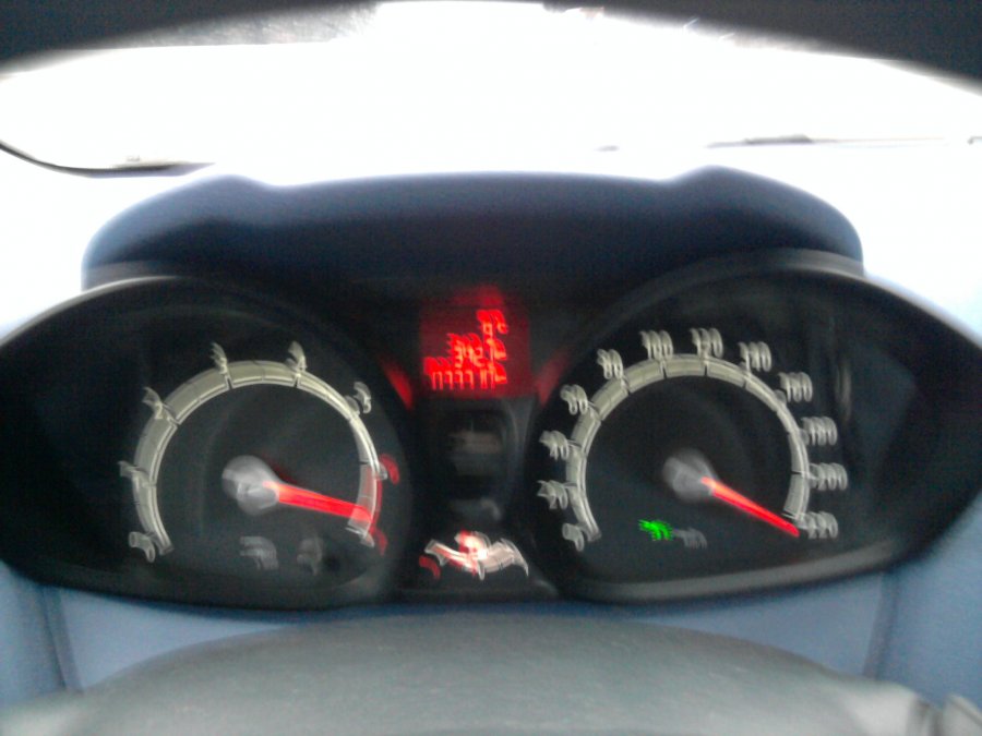

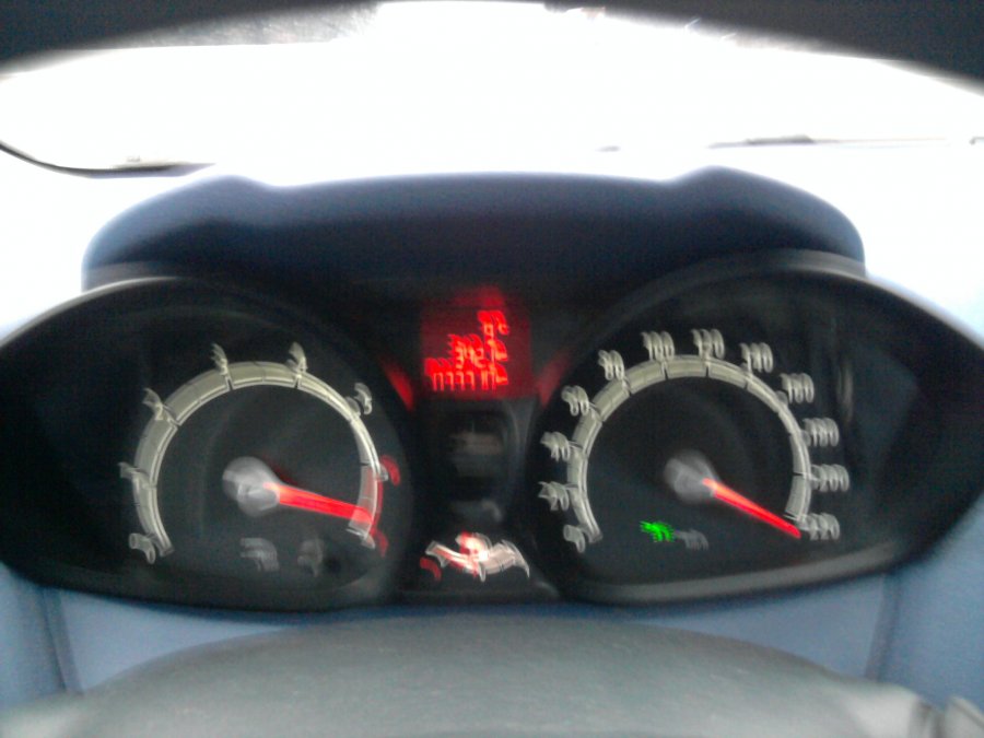

    210 km/h is gut. :D Is klar!
    Das mit de 100km glaube ich auch nicht, ausser im Osten ist es etwas dünn.

    bergab mit rückenwind und 175/70 14" reifen :>
    diese schwanzvergleiche könnt ihr jedoch bitte in einem anderen thread fortsetzen da es sonst niemanden interessiert....
