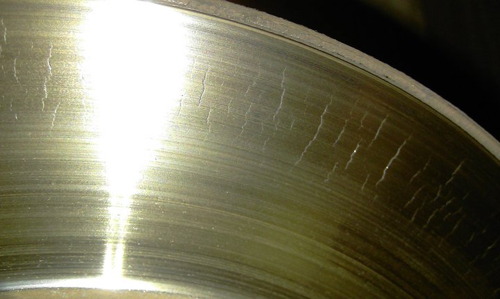

    Das waren die alten Scheiben
    Die Beläge waren KOMPLETT unten...

    Ich fahr zwar nicht das selbe Fahrzeug aber krass, diese Riefen in den Scheiben.
    Hast du nen sportlichen Bremsstil ?
    Sind das eigentlich innenbelüftete Scheiben ?
    Also bei mir sind die Scheiben zwar am Rand ziemlich verrostet aber haben wenn dann vielleicht Riefen MIT der "Bremsrichtung".

    Das sind keine riefen sondern risse und kommt vom starken überhitzen evtl durch einen schwärgängigen sattel oder wenn man auf langen berg ab strecken nicht runter schaltet sondern permanent auf der bremse steht.

    sind zu heiß geworden...
    was mich ehrlich gesagt gewundert hat, da die Bremsen nie richtig gefaded haben...
    naja sind absoluter schrott jetz... von den belägen ist auch vll nur noch 2mm Belag übrig...

    denke das die den geist aufgegeben haben, bei unsren bergstrecken...
    kann man schön fahren mit dem fiesta da er recht wendig und flott ist...
    bloss muss man da auch die bremsen arg beanspruchen, wenn man da zügig rauf und runter will...
    ich nutz eigentlich immer die motorbremse.. 2te gang und rollen lassen...
