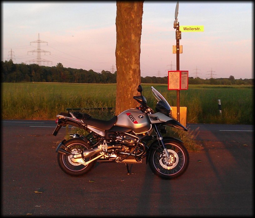

    Tja meines steht zur Zeit auch in der Garage, ist aber das Wetter trocken kommt die GS zum Einsatz.
