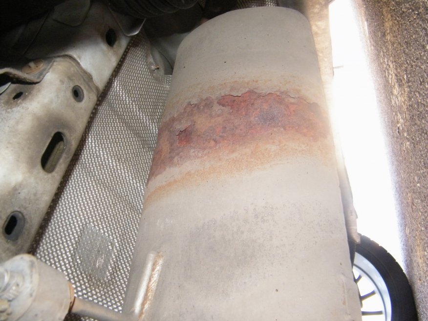

    Ich glaub hier sollten mal eine paar grundlegende Dinge geklärt werden.
    Unterbodenwäsche, lackieren oder U schutz könnt ihr euch sparen. In den seltensten Fällen rostet ein ESD von außen durch... das passiert von ihnen allein dadurch das sich kondenswasser sammelt was nicht abfließen kann, dazu noch kurze strecken wo der pott nicht wirklich auf Temperatur komt und das ganze geht schneller als ihr wollt, die Wärme die dazu kommt begünstigt das ganze noch.
    Und danach sieht es auch aus, da der ESD nur in der mitte durchgammelt wird da wohl eine Resonanzkammer sein wo das Wasser steht, also minimales loch rein von anfang an das sich erst gar kein wasser sammelt oder den wagen immer so lange fahren das es immer verdunstet.
    wenn hierzu noch eine schlechter Materialqualität kommt bzw unsaubere aluminierung geht sowas innerhalb von Monaten. wobei ich FM nun eh nicht zu den sonderlich hochwertigen herstellern zählen würde

    Das soll ein Auspuff sein, der erst ein paar Monate unterm Auto ist???
    Mal ehrlich Leute, dafür gebt Ihr Euer Geld aus? Respekt. Der Serienpott hält beim 6er Fiesta bei guter Pflege 10 Jahre oder mehr. Mein Händler hat dafür erst 3 oder 4 Auspuffanlagen gebraucht. ABer auch nur bei Kurstreckenautos von alten Leuten... Das sieht mir nach übelst schlechter Arbeit + ganz billigem Blech aus.
    Übrigens... schreit bitte nicht immer nach "Edelstahl". Das sagt über "rostfrei" schon mal gar nichts aus.
    Und 250 EUR für einen Endschalldämpfer... das finde ich persönlich nicht wirklich viel Geld. Schaut mal was sowas bei Bastuck, Milltek, Remus etc. kostet. Das hält dann aber auch etwas länger ;)

    naja wenn ich dass vorher gewusst hätte, hätte ich mein Geld dafür auch nicht ausgegeben aber wie du schon selber gesagt hast ein deutlich günstigerer Serienauspuff hält gut gepflegt eben auch sehr lange.Und ja Edelstahl wird fälschlich immer als rostfrei bezeichnet, stimmt nicht! Aber die ESD von Bastuck etc.etc und auch von FMS tragen die bezeichnung Inox Rostfrei, sind daher also Rostfrei...einigkeit wird jawohl trozdem darüber herrschen das dass was wir hier auf den Bildern sehen auch für einen 250€ ESD nicht tragbar ist!

    naja ist ja auch an der stelle egal....mein entgültiges Fazit, ich werde mal schauen wie lange er noch hält und dann oder jenachdem auch schon früher auf ein Modell von Bastuck zurückgreifen der ist im Sound auch nicht ganz so "krakelig"
