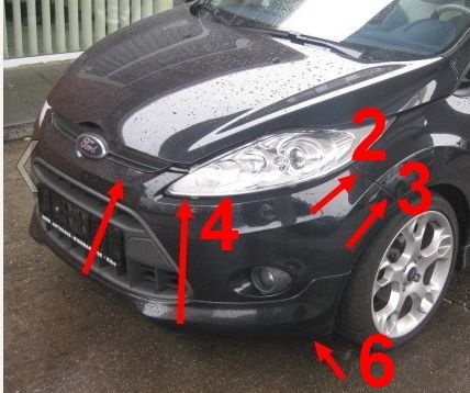

    Ok, verstehe!Das hat mein Astra G aber auch!Wenn ich fester drauf drücke, verformt sie sich!Aber was sie definitiv nicht macht, ist wenn ich unten am Radkasten wackele (Stoßstange), das die komplette Stoßstange sich bewegen lässt!
    Das meine ich!An der kleinen Stelle ja, aber die komplette.Siehe 6
    PS: Deine Spaltmaße sehen doch genau so aus?Oder bin ich blind?

    @JusT4Los3
    Du meinst aber nur Spaltmaß 4 ?

    Jup. Aber wenn die anderen sagen bei denen ist es auch so... Ich hab's halt noch nie so ausgeprägt gesehen und dann nur auf einer Seite, kommt/kam mir halt spartanisch vor.

    Ist halt an beiden so!Wie als würde die Stoßstange herunter hängen!

    Aber warum ist das mit den Spaltmaßen so extrem??
    Man hat ja den Eindruck, der der Fiesta ab 120 an der Frontstoßstange anfängt zu flattern.
    Gewollt von Ford??

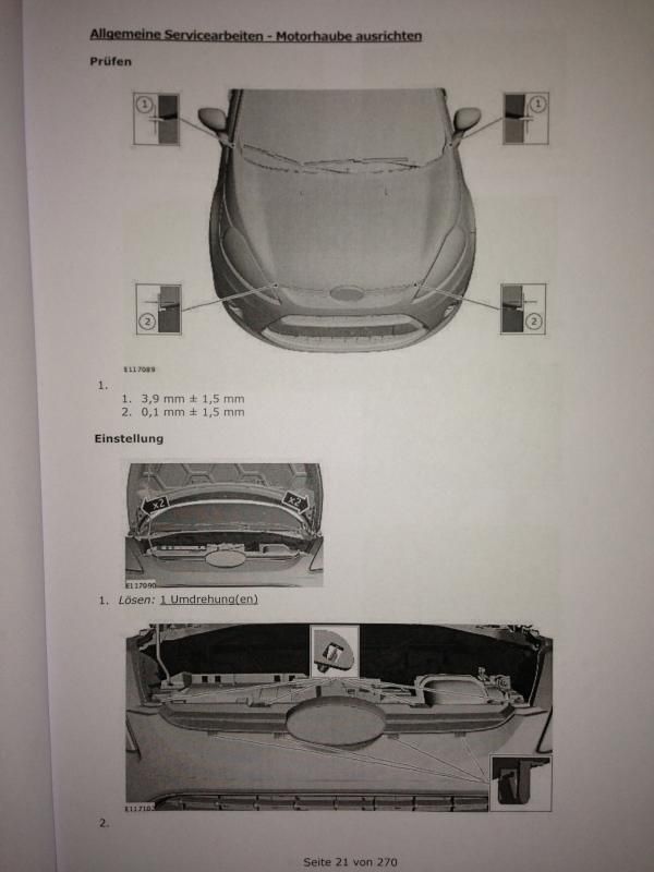

    Ich habe im Internet diese Schaubild gefunden:

    Bild könnte vllt sogar von mir sein.
