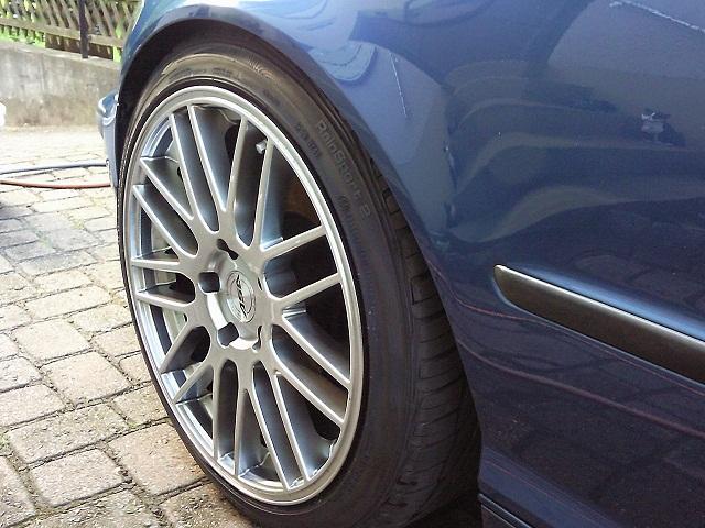

    Bei den Felgen die Da Crocker verlinkt hat musst du aber eine niedrige ET nehmen, sonst sieht die nämlich nicht so aus wie auf dem Bild. Wer "Tiefbett" möchte der muß bei solchen Felgen schon eine kleine ET wählen.
    Damit du erstmal in Ruhe das nötige Hintergrundwissen über Felgen bekommst empfehle ich dir diesen Link:
    http://felge.de/technik/infos/
    Da kannst du dich erstmal genau informieren inwieweit sich eine Felge verändert mit den verschiedenen ETs und der Felgenbreite. Grade die Felgenbreite und die ET machen sehr viel an der Optik der Felge aus.
    Hier mal ein Beispiel von einer ASA Felge:
    http://www.jms-fahrzeugteile.de/images/product_images/popup_images/ASA/GT-1_silber_black.jpg
    Mit diesem Bild wird sie angepriesen und sieht auch super aus wie sich der Stern schön nach innen zieht. Die ET der gezeigten Felge muss sehr gering sein, damit der Stern sich nach innen zieht.
    Kauft man die Felge jetzt mit zu hoher ET sieht das ganze dann so aus:
    http://666kb.com/i/b9grbc0hpk0o7jcbp.jpg
