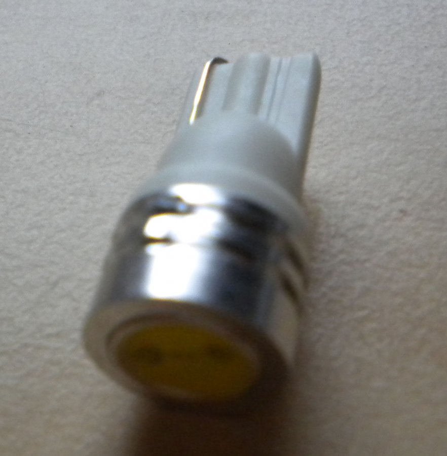

    So es funktioniert wieder...
    den Übeltäter habe ich auch gefunden. Es war diese Xenon-Look LED
    Nachdem ich die Kabel überprüft hatte und die Leseleuchten wieder funktionierten, (nachdem ich auch die Zündung wieder eingeschaltet hatte zum "reseten") habe ich die mittlere Leuchte eingeschaltet...und schon ging nichts mehr. Also hab ich die LED aus dem Kofferaum ausgebaut, gegen eine normale w5w Lampe getauscht und die LED aus dem Kofferraum in die Innenleuchte eingebaut. Siehe da, es funktioniert alles. Habe dann zum Test nochmal die oben gezeigte ausgebaute LED in die Kofferraumbeleuchtung eingebaut mit dem Ergebnis, dass wieder alles nicht funktionierte. Nun ist im Kofferraum erstmal eine normale w5w Lampe drin und die Xenon Look LED wandert in die Mülltonne. Werde mir eine neue LED für den Kofferraum bestellen. Dann funktioniert hoffentlich wieder alles.
